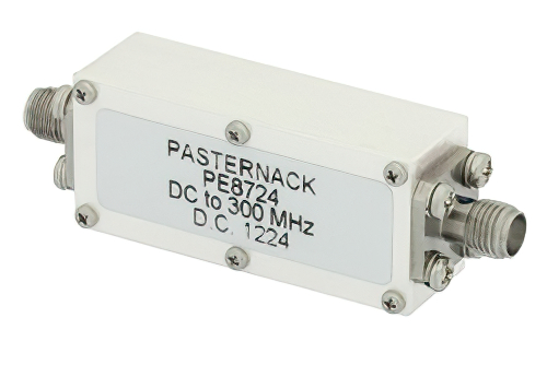

射频功率放大器在工作时,受限于非线性特性,会产生二次、三次等高次谐波。这些谐波一旦落入其他通信频段,极易引发严重的带外串扰。通过在功放输出端加装低通滤波器后,高频谐波被衰减超过40dB,杂散指标顺利达标并实现量产。在实际应用中,低通滤波器用于滤除高于工作频段的谐波,高通滤波器则用于抑制低频杂波,二者可根据应用需求灵活搭配使用。
5 阶低通滤波器,SMA 母头, DC~300 MHz
