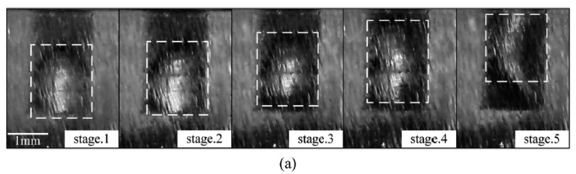

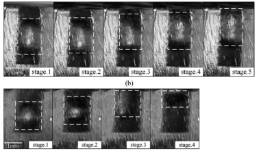

功率放大器
功率放大器
该装置特定参数下可以稳定促进气泡排出以实现完全填充。在电压峰-峰值Vp-p=160V,频率f=522.5kHz的正弦波驱动下,直径1/1.5mm,深宽比1:2/1:3的TGV均可以实现理想填充效果。将微孔内液体的填充划分为两个阶段:超声诱导润湿面扩展以实现完全润湿状态,和促进被困气泡段提升排出微孔。

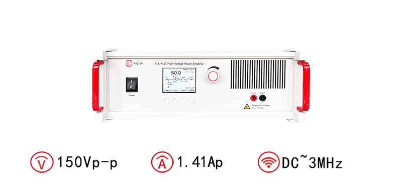

【推荐产品】:ATA-4315高压功率放大器
功率放大器
图:ATA-4315高压功率放大器指标参数
