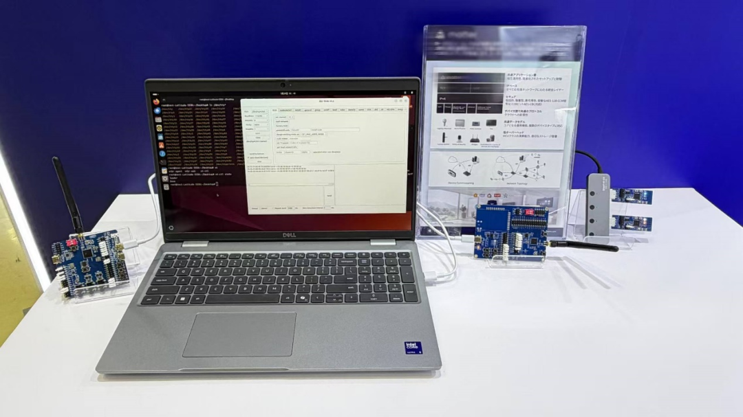

展会现场,泰凌微电子基于全新蓝牙 6.2协议栈SCI(Shorter Connection Intervals,更短连接间隔)特性的Demo,成功打破了这一局限。
蓝牙

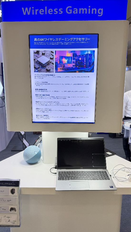

SCI特性允许主从设备以亚毫秒级的极短周期间隔建立高速握手,一举突破了以往7.5毫秒的连接下限。依托该特性,泰凌微电子TL721X与TL322X系列芯片实现了2K+无线回报率,时延被压缩至微秒级。
此外,针对职业级真8K高刷外设等极限场景,泰凌微电子自主研发的HDT技术依然作为不可替代的最优解亮相。
蓝牙
该技术通过深度定制物理层与数据链路层,剥离冗余开销,在2.4GHz频段下实现了超大吞吐量与超低时延的平衡。TL322X SoC芯片已支持真8K无线连接,无线传输速率高达6Mbps,目前该芯片已获得国内外一线品牌导入,助力游戏外设正式迈入真8K无线时代。
因此,无论是基于蓝牙标准的SCI特性,还是自主研发的HDT私有技术,泰凌微电子在两条路径上均取得了实质性突破。标准协议与私有技术的齐头并进,标志着外设市场正走向更加细腻的场景分流。

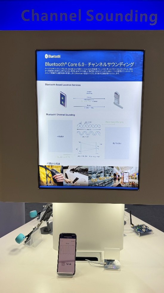

信号二:厘米级定位告别高昂成本, 蓝牙Channel Sounding方案提供“折中解法”
空间高精度定位市场长期以来面临两极分化的局面:一侧是高精度但高成本、高功耗的UWB(Ultra-Wide Band,超宽带),另一侧是低成本但误差较大的传统蓝牙 RSSI(Received Signal Strength Indication,接收信号强度指示)。
泰凌微电子在展会上展示的蓝牙 Channel Sounding(信道探测)方案,为这一市场带来了第三种兼顾高精度与最优成本的商用解法。
蓝牙
作为全球首个获得蓝牙Channel Sounding认证的非手机芯片公司,泰凌微电子在其TL721X平台中全面引入了PBR(Phase-based Ranging,相位差测距)与RTT(Round-Trip Time,往返时间)相结合的双重机制。PBR通过测量无线电波的相位变化,可有效消除多径效应引起的室内干扰;RTT则利用时间信息进行范围校验。两者协同工作,在无需增加额外UWB射频和天线成本的前提下,仅依托现有的2.4GHz BLE射频架构,即可实现10至50厘米级的精确定位,并天然具备极强的防中继攻击安全性。

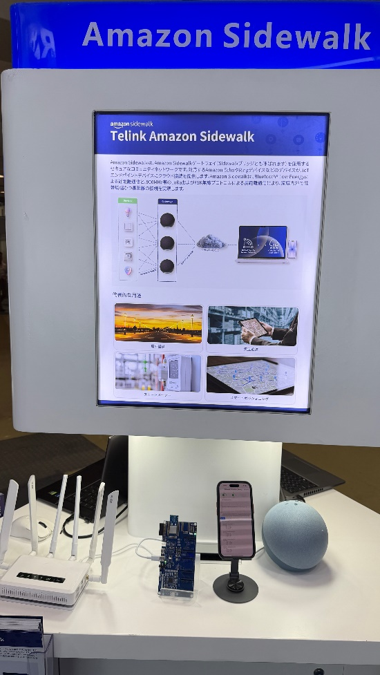

此外,长短距融合的Amazon Sidewalk生态也展示了全新的连接可能。该方案在芯片底层实现了动态射频链路切换:近距离、高带宽需求下,系统运行于Bluetooth LE模式;一旦设备移出家庭范围,芯片便会自动将物理层调制方式切换至900MHz的LoRa/FSK长距低速调制模式。这种长短距融合技术,将单个硬件的连接边界从家庭室内直接延伸至整个社区,加速了全景互联时代的到来。
