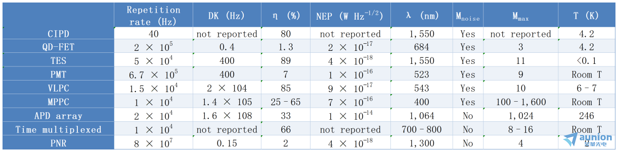

三、性能优势:高速度、低噪声、易读出的三重突破
探测器
如上表所示,PNR在多项关键指标上表现突出:
重复频率:80 MHz,
暗计数率(DK):低至0.15 Hz;
噪声等效功率(NEP):4.2 × 10⁻¹⁸ W/√Hz,接近理论极限;
无倍增噪声:输出脉冲高度分布不随光子数增加而展宽,适用于高精度光子统计重构;
室温读出:无需复杂低温放大电路,系统集成度大幅提升。
这些特性使得PND尤其适用于高速量子密钥分发、量子态层析、弱光成像等前沿应用。

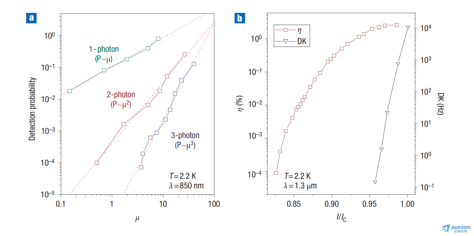

四、光子数统计与系统标定:从理论到实验的吻合
研究团队通过 Poisson光源测试了PNR的光子数响应特性。实验表明探测概率Q(n) 与入射平均光子数 μ 满足 Q(n)∝μn,验证了其PNR能力(图3)。通过拟合实验数据,还可反演出各纳米线的量子效率,进而重构入射光子数分布S(m),为量子态测量提供了可靠工具。
探测器
图3  n个光子探测的概率与入射平均光子数的关系

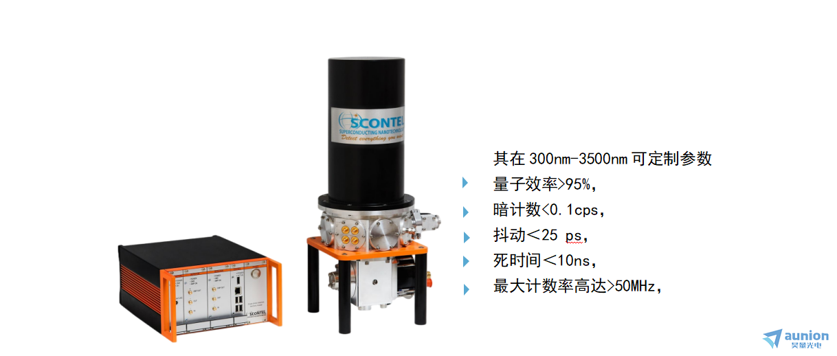

五、从实验室走向产业化
探测器
通过优化光学结构,效率现已突破90%。此外,通过电流读出架构替代电压读出,可进一步降低暗电流的影响,支持更多并行纳米线,实现8-16个光子数分辨能力。同时探测波段可在300 nm-3400nm范围内任选中心波段进行制作。PNR-SSPD的出现,不仅为量子光学实验提供了替代传统符合测量的高性能工具,更在激光雷达、深空通信、生物光子学等领域展现出广阔前景。其高速度、高灵敏度、低噪声的特性,推动单光子探测技术从“有无”时代迈向“多少”时代。
