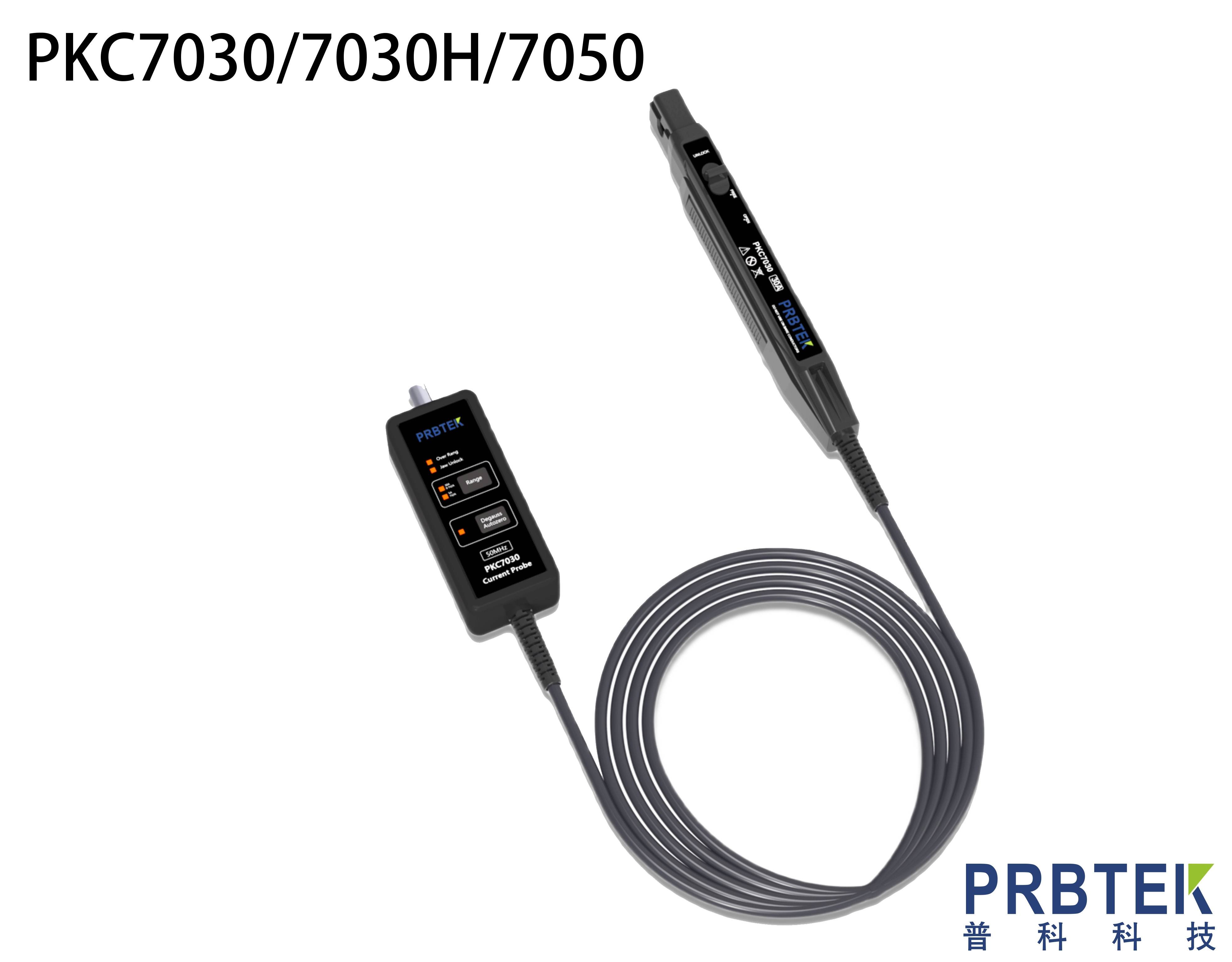

电流探头:需覆盖电机工作频率(如 DC~100MHz),支持差模 / 共模测量(如普科PKC7030H)

将电机动力线的相线和回线分开,确保两根导线无交叉。
用电流探头单独钳住相线,设置示波器为电流测量模式,记录相线电流波形 IL。
保持探头参数不变,单独钳住回线,记录回线电流波形 IN。
利用示波器的数学运算功能,计算差模电流 IDM=IL−IN。
分析差模电流的幅值、频率特性,重点关注电机启动 / 负载变化时的差模干扰峰值。
关键注意事项:
测试时需保持电机负载稳定,避免负载波动影响测量结果
探头钳口需完全闭合,防止漏磁导致的测量偏差
四、共模电流测试方法
共模电流是相线和回线对地的电流之和,测试的核心是同时钳住相线和回线,抵消差模电流,只保留共模电流。
将电机的相线和回线并行并拢,确保两根导线的间距小于探头钳口宽度。
用电流探头同时钳住相线和回线,此时差模电流的磁场会相互抵消(因为相线和回线的差模电流方向相反)。
示波器上显示的电流波形即为共模电流ICM。
若需测量对地共模电流,可将电机外壳接地,在接地线上串联电流探头,直接测量接地电流(接地电流≈共模电流总和)。
关键注意事项:
相线和回线必须平行且紧贴,否则差模电流抵消不彻底,会引入测量误差
对于三相电机,需同时钳住三根相线,共模电流为三根相线电流的矢量和
