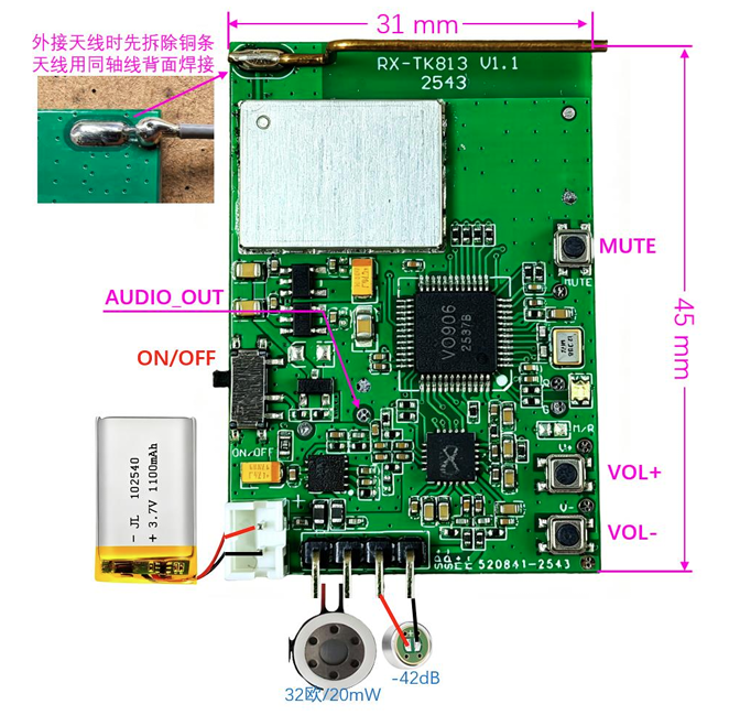

易于设计:高度集成模块,轻松嵌入
2.4G无线多通对讲模块V3.0提供了标准串口通信接口,用户需要外接电源(供电电压 3.4V~5.0V,支持锂电)、电池等简单器件就可以用作小型数字对讲机使用。其设计小巧的体积与高度集成的设计,使得模板能够方便快速嵌入到各类终端设备中,适用于数字对讲终端开发。

核心参数展示
工作频率 2400MHz~2483MHZ
发射功率 ≦20dBm/100mW
传输距离 空旷地≧500米
供电电压 3.4V~5.0V,支持锂电
工作电流 工作状态≦90mA/4.0V
语音延迟 ≦80ms,支持低延迟定制
音频规格 单声道8K/16位,支持定制16K/16位
麦克风输入 -42dB驻极体
音频耳机输出 RL=32欧姆50mW
