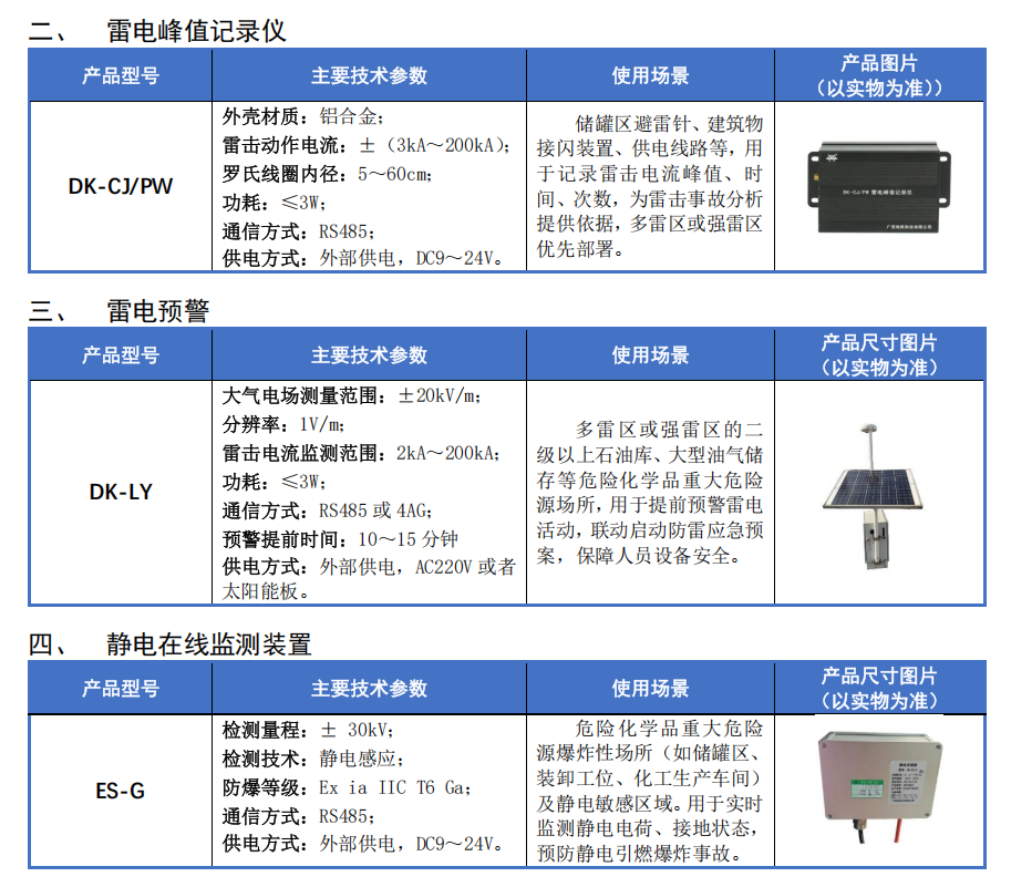

二、地凯科技雷电峰值记录仪
DK-CJ/PW的作用很直接——记录雷击电流峰值和时间。罗氏线圈内径从5到60厘米可选,量程3kA到200kA。安装位置主要是储罐区的独立避雷针根部、建筑物接闪器引下线、以及电源线路的入户端。
这套设备在雷击事故分析时很有价值。多雷区或强雷区的石油库,建议每个接闪杆都装一个。功耗只有3W,通信走RS485,可以集中回传到中控室。

三、地凯科技雷电预警组件
DK-LY的核心是大气电场仪,测量范围±20kV/m,分辨率1V/m,同时兼做雷电电流监测。预警提前量10到15分钟,这足够现场启动应急预案——暂停装卸作业、人员撤离到安全区域、关键设备切换到后备模式。
可监测大气电场强度±20kV/m。
雷电电流监测范围覆盖2kA~200kA。
分辨率可达1V/m,功耗低于3W。
支持RS485/4G通讯,并可选择太阳能供电或AC220V供电方式。
具备10~15分钟的预警提前量。
四、静电在线监测装置
ES-G检测量程±30kV,防爆等级ExiaIICT6Ga,采用静电感应原理。安装位置集中在装卸工位、化工生产车间、储罐入口等静电积聚风险高的地方。它实时监测静电荷水平和设备接地状态,一旦超标立刻报警。
实际使用中常见问题是传感器表面污染导致读数漂移,所以要纳入定期清洁计划。通信走RS485,供电DC9到24V,可以和接地电阻监测共用一套采集单元。

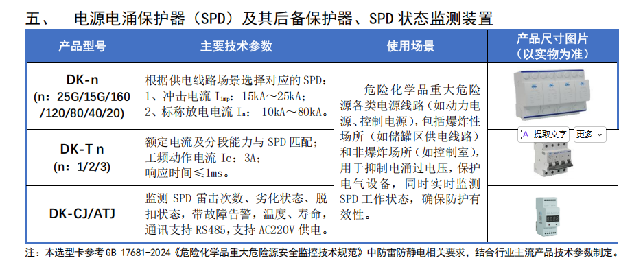

五、地凯科技SPD及其后备保护器与状态监测
电源浪涌保护器按冲击电流和标称放电电流分级,型号从DK-20到DK-25G,分别对应不同雷击风险区域。后备保护器DK-Tn必须与SPD匹配,工频动作电流3A,响应时间不超过1ms,确保SPD劣化时能及时脱离。
DK-CJ/ATJ状态监测装置负责记录雷击次数、监测劣化程度和脱扣状态,同时看内部温度和预估剩余寿命。这套监测装置以前容易被忽略,但现在标准明确要求SPD状态需实时可知。建议每个重要配电柜的SPD都配上,通过RS485把数据传到后台,运维人员不用定期开柜检查就能掌握所有SPD的健康状况。
