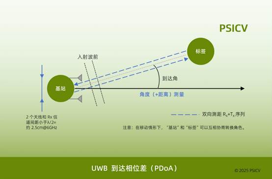

UWB的工作方式完全不同。它发射纳秒级脉冲,通过测量电磁波的到达时间(TOF)和相位差(PDOA)来计算距离和角度。它不依赖光学特征,不需要识别"你是谁",只需要知道"你在哪"。

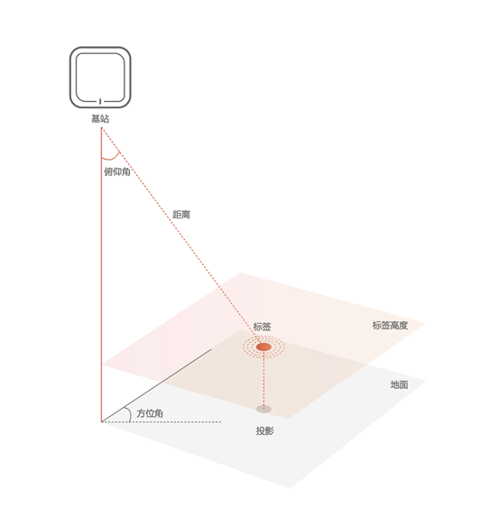

典型的跟随拓扑是:机器狗背部安装UWB基站(集成双天线阵列),跟随目标佩戴UWB标签。基站实时测量与标签的距离和方位角,将数据流送入运动控制器。

机器狗跟随不仅需要知道"你离我多远",更需要知道"你在我的左前方还是右后方"。这要求UWB模组具备PDOA或AOA测角能力
  • 要求: 支持双天线/天线阵列PDOA测角,方位角精度≤5°,俯仰角精度≤8°
  • 验证: 查看模组天线布局是否为双天线阵列,索要暗室或标准距离法测角校准报告
  • 底线: 单天线纯测距模组无法独立完成跟随,必须配合其他传感器融合
工程现实: 双天线的相位一致性对PCB走线精度要求极高。在大角度测角场景下,天线间距误差0.5mm就可能导致3°以上的测角偏差。工业级PDOA模组通常需要逐台校准天线延迟和相位中心,这也是头部厂商的量产标准之一。
