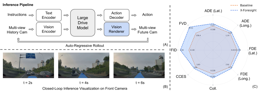

(A) X-Foresight 的推理流程
(B) 在 t=2 s、t=4 s、t=6 s 时刻预测未来帧的闭环推理可视化结果
(C) X-Foresight 在多项基准测试中均优于基线方法

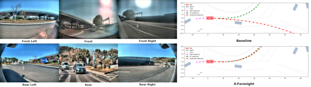

自动驾驶
多出口环岛下,X-Foresight根据实际情况追踪目标出口

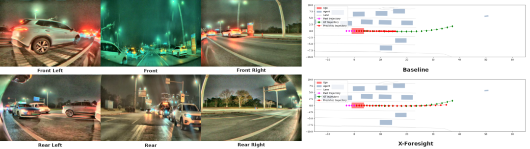

自动驾驶
夜间十字路口下,X-Foresight预测信号灯转换

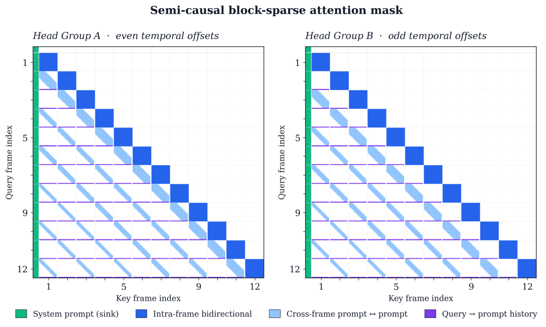

半因果块稀疏注意力 提升长序列训练效率
注意力机制是长序列训练的核心算力瓶颈,内存占用和计算成本随着序列长度的增加而呈二次方增长,大幅提升训练成本。
X-Foresight 采用半因果块稀疏注意力机制,保留模块内双向注意力与全局指令访问权限,对跨块冗余交互施加块级稀疏约束,按时间偏移奇偶性分组注意力头,让关注块数随序列长度线性增长。最终训练吞吐量较传统方案提升 1.59 倍,保障长时序世界建模的工程化落地。
自动驾驶
用于长序列训练的半因果块稀疏注意力掩码
两个面板展示了分配给不同注意力头组的互补稀疏模式

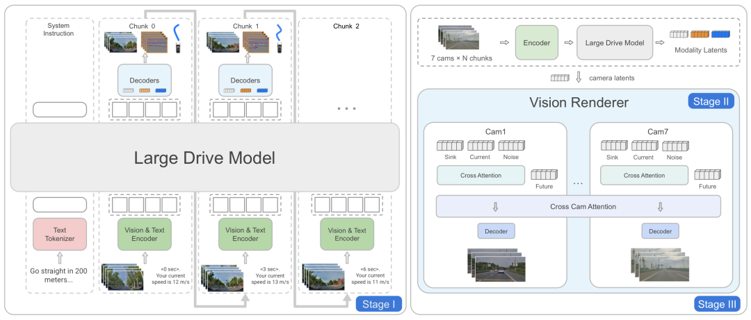

双核心架构 实现预测 - 渲染 - 控车一体化
X-Foresight 依托两大核心模块,构建 “世界预测 + 高清渲染 + 实时控车” 的完整闭环:
Large Drive Model(LDM,大型驾驶模型):一个自回归 Transformer,同步预测未来控车动作、鸟瞰图(BEV,Bird's-Eye-View)与多视角 latent tokens,将世界建模与动作控制统一于同一框架。
视觉渲染器(Vision Renderer):基于 X-World 优化的扩散式多视角渲染器与 3D 因果 VAE(Variational Auto-Encoder,变分自编码器),将抽象预测转化为高清、几何一致的 7 路环视摄像头画面并闭环反馈。1 秒预测视界 FID 值低至 1.51,6 秒长时预测仍保持极低漂移,支撑持续稳定的长时预测。
自动驾驶

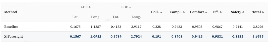

经实测,X-Foresight 在规划安全与生成保真度上全面领先传统基线:
碰撞率相对下降 16.2%,安全(Safety)指标提升 9.1%,合规(Compliance)指标提升 8.2%;
轨迹横向、纵向 ADE(Average Displacement Error,平均位移误差)的表现分别提升 6.4%、3.6%,FDE(Final Displacement Error,终点位移误差)的表现分别提升 8.8%、4.1%;
依据小鹏的CCES(合规性-Compliance、舒适性-Comfort、效率-Efficiency、安全性-Safety)测评指标体系,X-Foresight在四个指标上的综合表现提升了4.6%。
在实际场景中,X-Foresight 展现出前瞻性决策能力:多出口环岛场景下,精准锚定导航目标出口,不受近处出口干扰;夜间路口场景中,预判信号灯切换趋势,平稳通过路口而非盲目制动。对比传统VLA模型的车道偏离、盲目制动问题,充分印证预测式建模与世界知识习得对驾驶决策的核心赋能。
