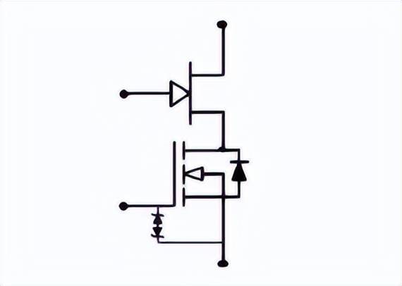

SiC Combo JFET
常闭型
可独立访问MOSFET与JFET栅极
集成芯片温度检测功能
通过栅极电阻RG控制开关速度
通过施加2V VGS和1mA的正向偏置电流,对JFET的栅极进行过驱动,可使RDS(on)进一步降低10–15%
可选通过JFET栅极控制开关速度
支持多FET器件并联
更适合低速开关应用

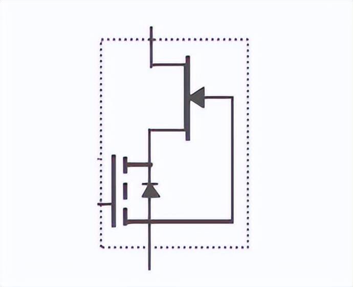

SiC Cascode JFET
常闭型
极低导通电阻RDS(on),关断损耗极小
在0V时可作为电压阻断器
栅极驱动电压范围:0V至+12V,或使用缓冲电路时-5V至+20V(-3V至+18V时可实现最佳MOSFET性能)
可使用市售栅极驱动器,实现更灵活的栅极驱动
可通过外部RG控制开关速度(有一定开关损耗),或使用缓冲电容C控制
具备优异的MOSFET体二极管特性,正向压降VF极低,反向恢复电荷QRR极小
更适合高频开关应用

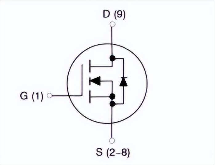

(4)SiC MOSFET
常闭型
低导通电阻RDS(on)
便于并联与速度控制
不具备温度自监测功能

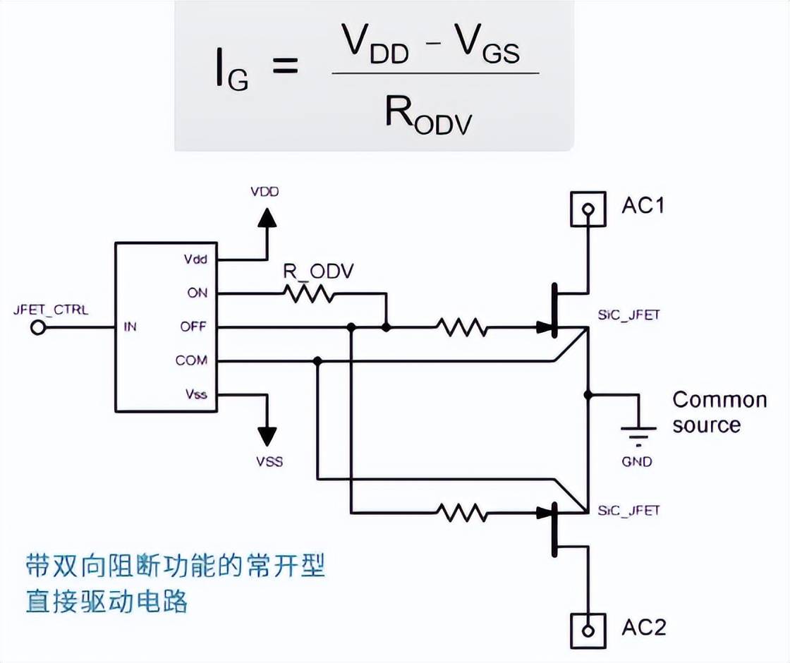

在某些应用场景中,让半导体器件处于常开状态更为便利。右侧的电路图展示了一个典型示例:通过简单的过驱动方式实现可双向阻断的直接驱动电路。在此电路中,由于器件处于常开状态,即使没有栅极驱动电源,每个JFET也处于导通状态。利用市售的栅极驱动器可直接驱动每个JFET的栅极。
此处,每个JFET的开尔文源极端子与栅极驱动器的公共引脚COM相连,JFET的导通通过一个大阻值的栅极电阻RODV实现,无需外部电压调节。可以将RODV视为与JFET的栅-源二极管协同工作,共同构成其自身的稳压器。
假设在该电路中,栅极驱动器供电电压VDD和VSS为±15V,栅极电阻RODV取值为1kΩ。当栅极电流处于毫安量级时,JFET的栅-源电压VGS在室温条件下约为2.3V。栅极驱动电流可通过以下公式进行近似计算:
SiC MOSFET
栅极驱动电流约为12.5mA,即每个JFET栅极约6.25mA。由此可得,栅极驱动的功耗为15V×12.5mA=0.19W。正是如此低的功耗,既实现了更低的导通电阻(RDS(on)),又保证了良好的片上温度检测功能。仅需1mA的电流就足以对JFET栅极提供正向偏置,进一步降低RDS(on);而进行温度检测时,也仅需5至10mA的电流即可轻松实现。

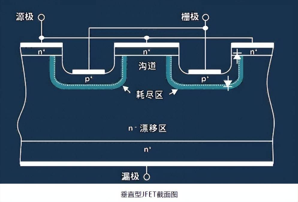

(三)自对准沟槽沟道如何实现最低电阻率
与包括SiC MOSFET和超结(super-junction, SJ)MOSFET在内的所有其他半导体技术相比,安森美(onsemi)第四代SiC JFET和Cascode JFET,是迄今为止在任何给定击穿电压下最接近理论最小导通电阻(即所谓的单极极限)的器件。
这主要得益于安森美革命性的半导体制造工艺。通过采用自对准沟槽沟道(self-aligned trench channel)制造技术,栅极结构能够自动与源极和漏极精确对齐,从而有效缩小漂移区。正是这种制造工艺,使得器件具备了低导通电阻(RDS(on))、高阻断电压、更强的电流承载能力以及更快的开关速度,同时还拥有正温度系数,便于并联使用。

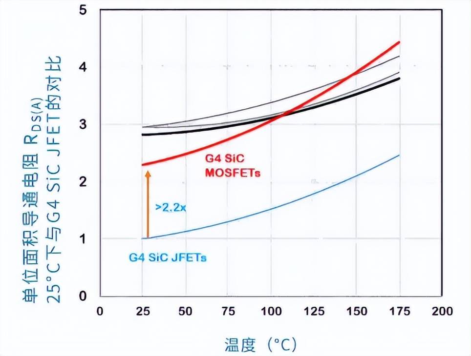

(四)极低的单位面积导通电阻
SiC JFET带来的最具影响力的优势或许是降低总成本,这主要源于两个关键因素:更小的PCB占用面积和发热量大幅减少。这一优势使SiC Cascode JFET相比SiC MOSFET具有巨大优势。
SiC JFET的单位面积导通电阻(RDS(A))约为SiC MOSFET的一半,仅为低压硅(Si)MOSFET的约10%。这不仅提升了系统性能,也带来了成本优势。
在对比导通电阻随温度变化的曲线时,尽管第四代(Gen4)SiC JFET的电阻-温度曲线斜率比某些其他工艺更陡,但其RDS(A)的优势仍然超过2倍。

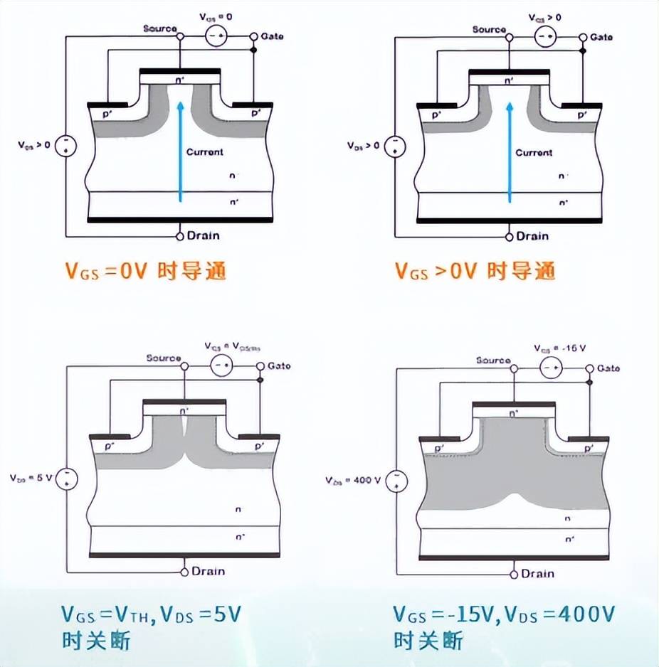

(五)JFET是如何正常工作
第一象限开关时序
由于JFET是常开型器件,需要对栅极驱动施加负电压才能将其关断并阻断高压(包括电压尖峰)。在所谓的JFET工作“第一象限”期间,当电压向0V增加时,器件开始导通。施加正的漏源电压VDS会使漏极-栅极PN结反向偏置,导致其耗尽区扩展。如果VDS持续增加,直至耗尽区填满整个沟道,JFET将进入“饱和”状态,沟道被“夹断”,电流不再随VDS的增加而增大。
施加正的栅源电压(VGS)会使漏极-栅极和栅极-源极之间的PN结处于正向偏置状态,导致耗尽区收缩并抑制其扩展。正如我们将看到的,根据工作条件的不同,施加正的VGS是降低导通电阻的简易方法。
由于SiC JFET的栅极由栅极-源极和栅极-漏极之间的PN结构成,无需额外的栅极氧化层屏蔽结构。这不仅避免了增加导通电阻,还从根本上消除了栅极氧化层的可靠性问题。此外,JFET不存在漏极-源极输出电容,其全部输出电容都存在于漏极与栅极之间,因此有:COSS=CRSS。这一特性使得JFET的开关速度可以通过简单调节栅极电阻(RG)来精确控制。

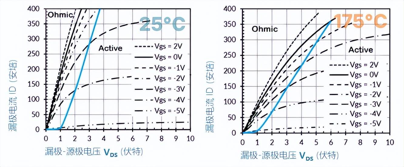

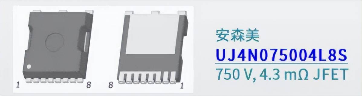

下方图表展示了安森美UJ4N075004L8S SiC JFET在25℃环境温度(上图)和175℃(下图)下的输出特性曲线。当栅源电压VGS为-5V时,其沟道宽度被耗尽区完全夹断,器件处于完全饱和状态,电流受到限制。
将VGS提升至-4V可使耗尽区收窄、导电沟道变宽,从而增加导电性并降低导通电阻。在此“Active”区内,增大VDS会扩展耗尽区,但此时电流随VDS的增加已不再显著上升,导致输出特性曲线发生弯曲。
图表中蓝色虚线左侧区域对应所谓的“ohmic”区,该区域右侧蓝线之外才进入“Active”区或线性区。在“ohmic”区内,随着栅源电压VGS的升高,电导率增加,电阻下降。当VGS达到0V时,JFET完全导通,漏极与源极之间的电流沟道完全开启。若在此基础上将VGS继续提升约2V,导通电阻RDS(on)可进一步降低达15%。

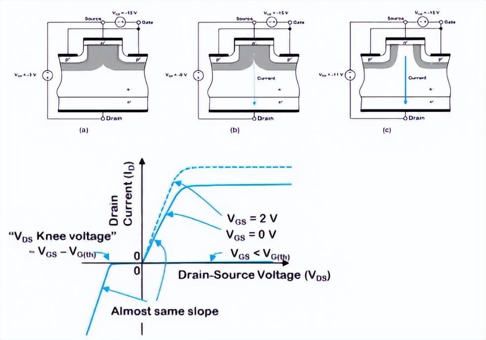

第三象限开关时序
在过去,JFET没有固有体二极管常被视为一种缺陷。但在现代功率应用中,这反而成了一项优势——尽管要充分发挥这一优势需要一定的设计技巧,尤其是在反向导通阶段,即工程师所称的“第三象限”操作中。
上方的一组平面示意图展示了一个处于反向偏置状态的安森美第四代JFET,其栅源电压VGS为-15V。虽然该JFET在第一象限可阻断数百伏电压,但其在第三象限的阻断电压能力相对有限,更多取决于漏极-栅极二极管与栅极-源极二极管的偏置状态,而非温度。左图中,漏源电压VDS为-3V。
此时VGS与VDS之间的差值为-12V,低于阈值电压VG(th),因此沟道完全阻断,无源极-漏极电流通过。当VDS降至-9V且差值减小至-6V时,沟道略微开启,允许微小电流通过。在右图中,当差值达到-4V(超过阈值电压2V)时,源极-漏极电流得以更自由地流动。
当VDS低于阈值差值时,JFET在第三象限的阻断能力通常受限,而这也正是JFET快速开关能力发挥作用之处,该特性使得“死区时间”能被尽可能缩短。

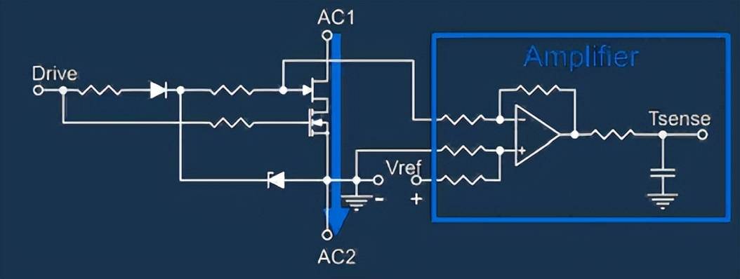

由于JFET的栅源电压VGS会随温度变化,因此向栅极注入一个微小的正向偏置过驱电流(范围在1mA至5mA之间),即可通过外部电路(例如放大器)轻松测量JFET的结温TJ。该过驱电流会在栅源之间的二极管上产生一个压降,而此压降能以高度可预测的方式反映结温TJ。通过测量VGS压降,即可依据公式推导出JFET的温度。

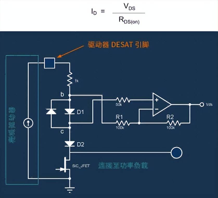

(九)电流检测
类似地,利用结温TJ作为关键变量,通过测量漏源电压VDS即可获得可靠的电流值。该方法采用两个相同的高压阻断二极管D1和D2,与JFET的漏极串联连接。当结合使用栅极驱动器退饱和保护(DESAT)引脚时,可经由这两个二极管提供一个微小电流(范围在毫安至微安级别)。或者,也可从栅极驱动电源通过一个电阻提供该小电流。
在这两种情况下,您都需要对二极管D1进行钳位,并跨接一个放大器,以测量该二极管两端的压降。此压降即代表JFET的漏源电压VDS。既然已知芯片温度就能轻松估算其导通电阻RDS(on),您便可直接运用欧姆定律来估算漏极电流,而无需使用额外的传感器:
