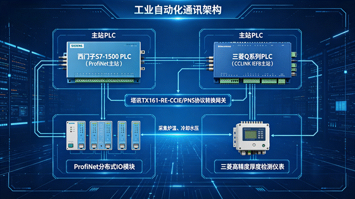

本次项目应用场景为光伏设备制造核心的玻璃镀膜自动化产线,产线采用双主站异构控制架构,两套工控系统独立分工、协同保障镀膜工艺稳定。其中,西门子S7-1500 PLC作为ProfiNet总线主站设备,主要负责镀膜产线整体逻辑控制、生产流程调度、安全联锁保护,同时通过ProfiNet分布式IO模块实时采集生产现场炉温、冷却水压等核心环境与设备工艺数据;三菱Q系列PLC作为CCLINK IEFB总线主站设备,专属对接产线高精度检测单元,负责三菱高精度厚度检测仪表的数据接收与初步运算分析,精准检测光伏玻璃实时镀膜厚度参数。现场从站设备包含ProfiNet分布式IO模块、CCLINK IEFB协议三菱高精度厚度仪表,两类从站分属不同总线体系,无原生数据交互通道。

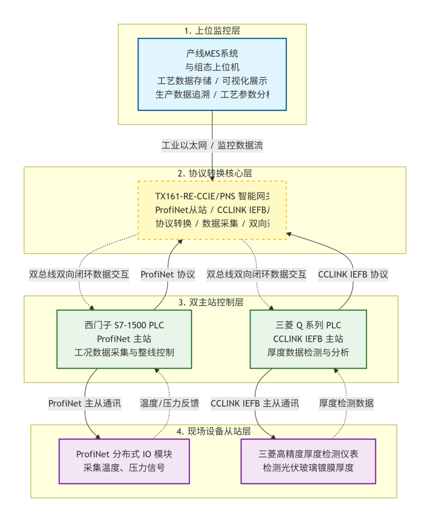

针对光伏镀膜产线数据孤岛、工艺无闭环、精度不足、数据缺失等核心痛点,项目以TX161工业网关为核心,依托协议转换技术搭建高速、稳定、双向的总线数据交互体系,构建高精度工艺闭环控制方案,全面提升产线工业自动化控制水平与工业物联网数字化能力,具体方案如下:
1. 打通双总线异构通讯链路:利用智能网关双从站特性,同时接入ProfiNet与CCLINK IEFB总线网络,实现两大异构总线协议的无缝互通,彻底解决西门子、三菱双主站系统的数据割裂问题,实现跨系统数据实时同步。
2. 构建工艺参数闭环控制体系:通过网关自定义双向数据映射功能,建立标准化数据交互通道。正向数据传输:西门子S7-1500 PLC采集的炉温、冷却水压等工况数据,经ProfiNet转CCLINK IEFB上传至三菱Q系列PLC,为厚度检测提供工况基准;反向数据传输:三菱高精度仪表检测的玻璃镀膜厚度数据,经CCLINK IEFB转ProfiNet回传至西门子PLC,系统根据厚度偏差自动微调炉温、压力参数,实现全自动闭环纠偏。
3. 实现全工艺数据采集与溯源:依托网关内置数据采集器,实时采集温度、压力、镀膜厚度、设备运行状态等全维度工艺数据,通过物联网网关上传至上位MES系统,实现生产数据可视化、工艺可追溯、异常可预警,支撑产线数字化管控。

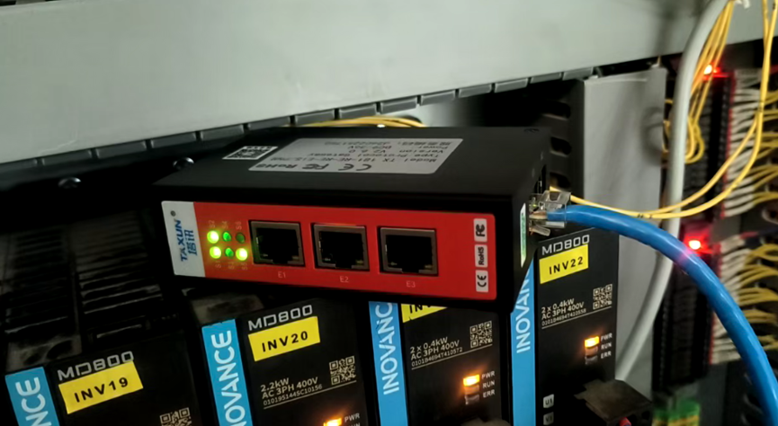

1. 硬件部署与线路搭建:将TX161智能网关固定安装于产线控制柜,完成接地、防尘、抗干扰防护处理。分别敷设ProfiNet总线线缆,对接网关、西门子S7-1500 PLC、分布式IO模块;敷设CCLINK IEFB总线线缆,对接网关、三菱Q系列PLC、高精度厚度检测仪表,核查终端电阻、线路屏蔽性能,杜绝工业干扰导致的数据偏差。
2. 网关基础参数配置:调试电脑接入网关配置界面,分别设置ProfiNet与CCLINK IEFB双网段独立IP地址,规避网络冲突。导入对应总线协议配置文件,完成底层协议适配,优化数据刷新周期,保障工艺数据毫秒级同步,满足高精度制程需求。
