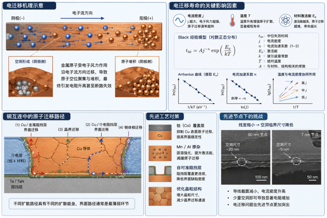

电迁移:电子流驱动的金属原子迁移
互连中最典型的失效模式之一是电迁移。它可以理解为电子流对金属原子的持续“冲刷”。当电子在金属导线中运动时,会与金属原子发生动量交换,使部分金属原子沿电子流方向缓慢迁移。时间足够长以后,阴极附近可能形成空洞,阳极附近可能产生堆积,最终导致局部电阻升高甚至断路。电迁移寿命通常与电流密度、温度和材料激活能密切相关,因此降低局部电流拥挤、提高界面结合强度、优化晶粒结构和覆盖层完整性,都是提升电迁移可靠性的核心手段。
在铜互连体系中,电迁移并不只发生在金属体相内部。铜与金属阻挡层之间的界面、铜与介电扩散阻挡层之间的界面、晶界以及铜体相,都会成为原子扩散通道。不同路径对应不同扩散能垒,也就导致不同的失效敏感性。实践中,铜与覆盖层或阻挡层之间的界面往往是薄弱环节。因此,先进工艺会通过钴覆盖层、锰或铝掺杂、自对准阻挡层等方式改善界面稳定性,减少原子迁移。进入更先进节点后,线宽继续减小,少量空洞就可能造成显著电阻变化,电迁移问题反而更加突出。

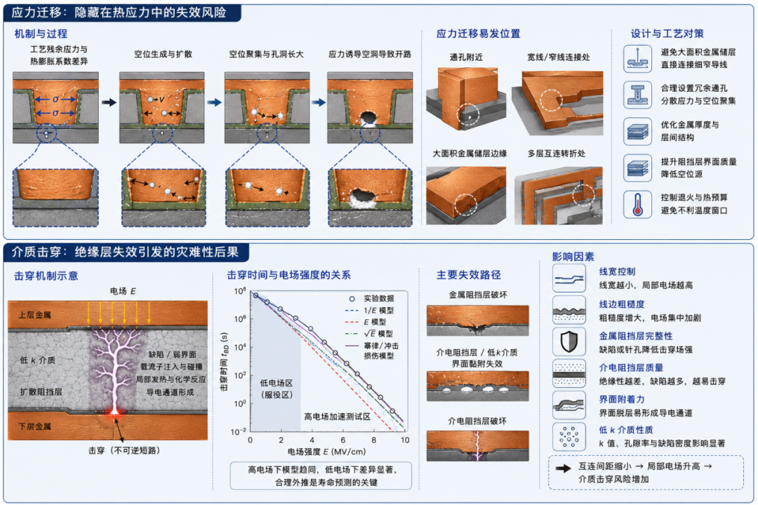

应力迁移:隐藏在热应力中的失效风险
应力迁移是另一类容易被低估的互连失效。它不是由电流直接驱动,而是来自金属内部应力、空位扩散和孔洞聚集。铜互连在电镀、化学机械抛光、退火和后续热循环过程中,会受到热膨胀系数差异和工艺残余应力的影响。当温度处于适合空位迁移的区间时,微小孔洞可能逐渐聚集,尤其容易出现在通孔附近、宽金属线与窄金属线连接处,最终形成应力诱导空洞。对于这类问题,仅靠材料选择并不够,版图设计规则同样重要。避免大面积金属储层直接连接细窄导线、合理设置冗余通孔、优化金属厚度和阻挡层界面,是降低应力迁移风险的重要方向。
芯片
介质击穿:绝缘层失效引发的灾难性后果
介质击穿则对应互连系统中的“绝缘失效”。金属导线之间必须依靠低介电常数材料和扩散阻挡层保持隔离,但当局部电场过强、介质存在缺陷或界面附着力不足时,绝缘层会逐渐形成导电通道,最终出现不可逆击穿。与电迁移相比,介质击穿的机理更复杂。不同模型会从电场驱动、热化学反应、载流子注入损伤等角度解释击穿时间与电场强度之间的关系。工程上真正需要关注的是:高电场加速测试必须能够合理外推到低电场工作条件,否则寿命预测可能出现数量级偏差。
影响介质击穿的因素并不局限于材料本身。线宽控制、线边粗糙度、金属阻挡层完整性、介电阻挡层质量以及低k介质之间的界面附着力,都会改变局部电场分布和缺陷生成概率。随着互连间距持续缩小,同样的工作电压会对应更高的局部电场,线边微小起伏也可能放大为可靠性隐患。因此,先进互连可靠性越来越强调“结构—材料—工艺”的协同控制,而不是单纯依赖某一种绝缘材料或某一个经验模型。
