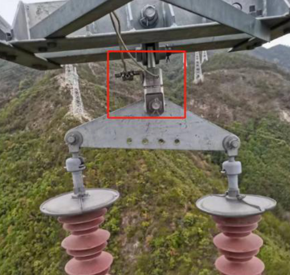

等值拉力覆冰
输电线路导线覆冰监测装置通过测量绝缘子串总拉力及倾角,计算出拉力的垂直分量,同时结合测量到的环境湿度、湿度、风速、风向及杆塔自身信息计算出导线的覆冰厚度,监测主机将测量及计算结果通过3G/4G/光纤/wifi等方式传送到监测主站,结合专家知识库和各种修正理论模型给出冰情预报,及时给出除冰信息,有效预防冰害事故的发生。
 功能特点
采集参数丰富:绝缘子串拉力值、相对倾角值、环境温度、湿度、风速、风向、气压、雨量、光辐射、高清图像
参数精准:选用高精度传感器,保证原始数据具有高可信度,减小计算误差
自动过滤:自动识别并剔除干扰数据,确保数据准确
协议支持:数据安全平台加密接入;支持国网、南网、11协议及MQTT协议等
前端融合:数据在前端融合,可直接通过装置内置的覆冰算法得到等值覆冰厚度并上传后台
扩展应用:各类传感器原始数据自动保存,可传至后台,供后台二次应用分析
远程控制:支撑远程升级、查询/设置,支持状态自检
续航时间:无日照条件下连续工作时长不低于30天

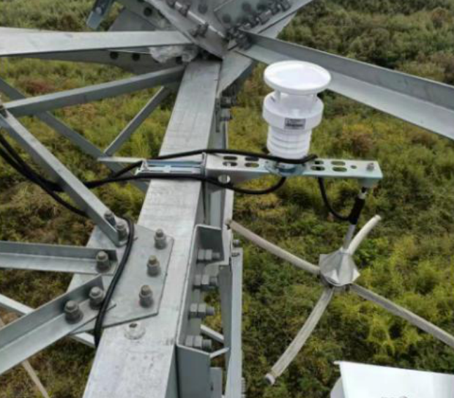

模拟导线覆冰
模拟导线覆冰监测方案是采用称重法监测导线的覆冰厚度,监测的是塔上模拟导线覆冰状,成熟的方案(传感器、算法模型、网内建设经验)在保证监测覆冰厚度精确的同时可实现不停电安装。适用于冰情重灾区监控的快速建设,可以大批量投用,减少覆冰监测的投入成本,加快区域覆冰监测建设的进度。
 功能特点
免停电安装:传统的覆冰监测装置安装时需要停电且需替换原有金具,本装置安装于杆塔横担上,免停电免破坏原有结构
前端融合:覆冰监测装置在前端计算覆冰厚度,符合国网在线监测前端融合技术趋势
采集信息丰富:实时采集、记录并上传模拟导线覆冰厚度值、拉力值、环境气象、线路及通道图像和短视频
自动采集:定时自动采集和发送数据
智能分析:自动识别并剔除干扰数据
覆冰算法:依据先獁戎进的覆冰监测模型进行计算,得出模拟导线覆冰厚度
协议支持:具备数据安全平台接入能力;支持11/国网/南网通信协议
导线加热除冰:采用可加热导线设计,根据运维需要与真实线路一同融冰

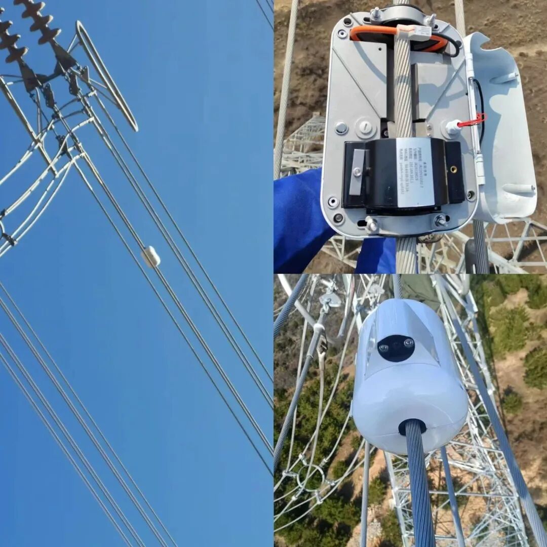

观冰精灵
设备实时可靠采集导线图像及短视频、导线温度、导线电流、环境温湿度、风速等基础数据,并据此前端计算导线弧垂,实现导线状态全向感知。实时监测导线覆冰情况,为防冰、除冰提供数据支撑;同时综合掌握导线的各种状态信息,及早发现并采集措施,避免过高的温度导致导线或金具疲劳。
 功能特点
应用价值:实时监测导线覆冰情况,为防冰、除冰提供数据支撑;同时综合掌握导线的各种状态信息,及早发现并采集措施,避免过高的温度导致导线或金具疲劳
感应取电:装置采用交流耦合方式实现电能获取,同时搭配20Wh磷酸铁锂电池,可在线路停电时满足设备24小时正常工作,亦可满足停电状态下设备安装调试的供电需求
综合监测:设备实时可靠采集导线图像及短视频、导线温度、导线电流、环境温湿度、风速等基础数据,并据此前端计算导线弧垂,实现导线状态全向感知
覆冰监测:采集高清导线图像,通过内置AI覆冰图像识别算法进行AI覆冰厚度分析,识别最大等值覆冰厚度可达50mm
灵活部署:装置支持4G通信,不依赖于塔上监测基站,实现独立传输。用户可根据需要在不同线路不同相线进行灵活配置
维护便捷:内置高性能wifi模块,可在地面无线连接导线上的监测设备,最大通信距离150米。为设备安装调试、运维、检修等提供极大便利
高可靠性:装置达到三级抗雷击防护、四级电磁兼容标准;导线状态监测装置电源系统可选采用1+1热备用模式隔离供电设计;装置防护等级IP67;可免维护运行时间≥5年
