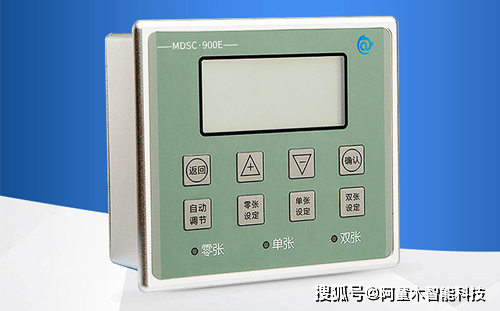

本方案推荐采用阿童木MDSC-900E金属双张检测器,在包装袋传送环节实现单袋/双袋在线识别,并将检测信号与产线PLC联动,实现异常袋的自动剔除或停机报警。
核心原理: MDSC-900E采用电磁感应检测技术,通过检测包装袋内部铝箔层的金属总量变化来区分单袋与叠袋。单袋对应一组信号窗口,双袋或多袋叠放时金属层总量翻倍,信号明显超出窗口阈值,从而实现精准识别。

4.3 工程适配优势
  • 全金属外壳:抗磁抗震,适应产线振动环境
  • 电磁屏蔽技术:抵御电机、变频器等设备干扰
  • 一键自动学习:换型时免重复调试,操作简便
  • 无缝对接PLC:标准开关量信号输出,支持NPN/PNP
  • 通过式安装:传感器为对射结构,适合输送线在线检测,无需破坏现有产线结构
