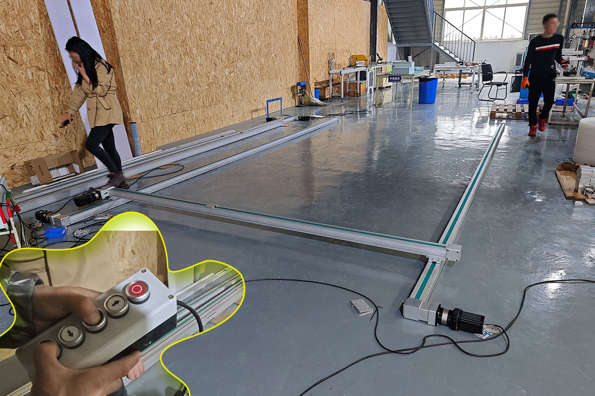

盘岩科技PCB80同步带模组6米8米实战案列分享同步带模组丢步,是自动化设备里最让人头疼的故障之一。
电机在转,模组没到位;或者运行中突然跳齿,位置精度直接归零。半导体、锂电、光伏产线上,一次丢步可能整批产品报废,损失几万到几十万。
但根据盘岩科技服务上千家企业的现场数据,80%的丢步根本不是同步带本身的问题。真正原因就四个:张力、选型、啮合、刚性。

盘岩科技是直线运动整机定制厂家,同步带模组出厂逐件用张力计校准,安全系数默认≥2.0,小带轮齿数全部≥14齿、包角≥150°。
产品线覆盖:同步带模组、丝杆模组、齿轮齿条模组、十字滑台/悬臂滑台/龙门滑台等非标多轴方案,支持模组+控制柜+程序+铝型架一站交付。
