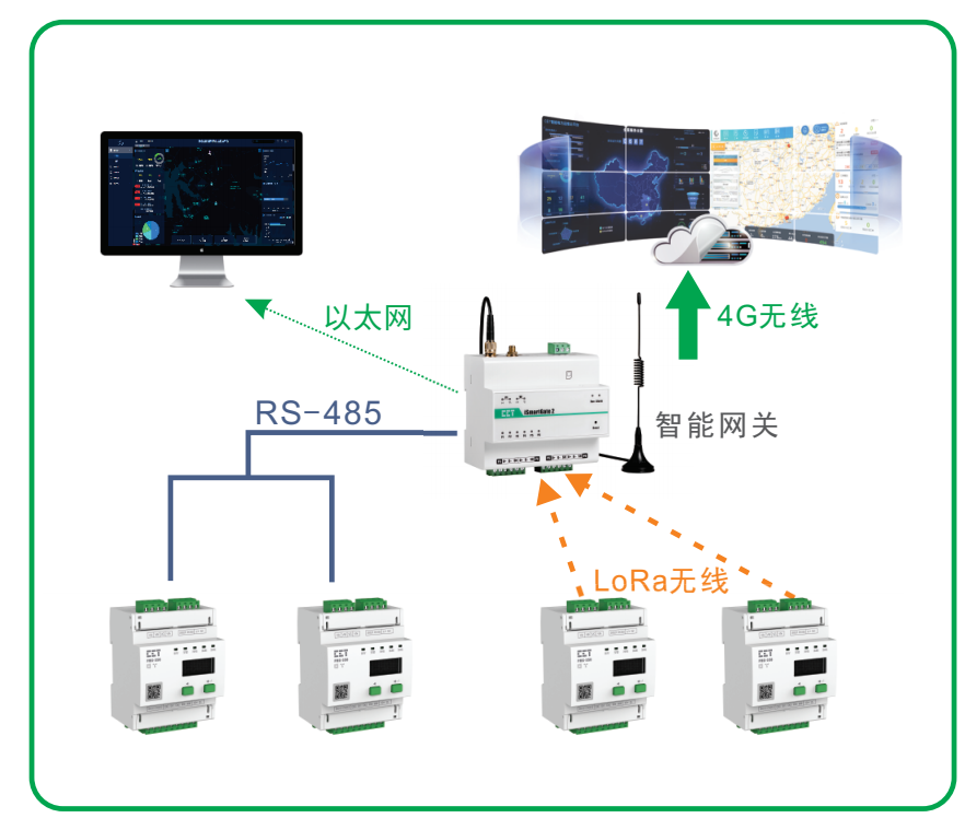

分布式光伏发电系统中,针对自发自用余电不上网的模式,需要防止逆变器输出的电流流向电网;在光伏并网点安装防逆流电表,当检测到反向电流超过额定输出的 5%时,防逆流电表可以在100ms内检查到功率的变化,继而由网关进行逆变器的输出调节;

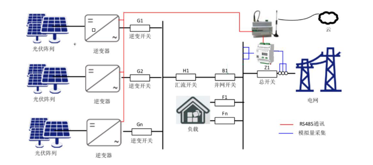

户用储能系统中,充电桩配置储能柜的场景,在电价低时给储能柜充电,然后电价高时由储能柜给充电桩供电,利用峰谷电价差来盈利;
由储能柜给充电桩供电时,当反向电流超过额定电流的 5%时,防逆流电表可以在 100ms 内快速检测到功率方向的变化,由 EMS 能量管理系统调节储能柜中变流器输出,实现防逆流功能。

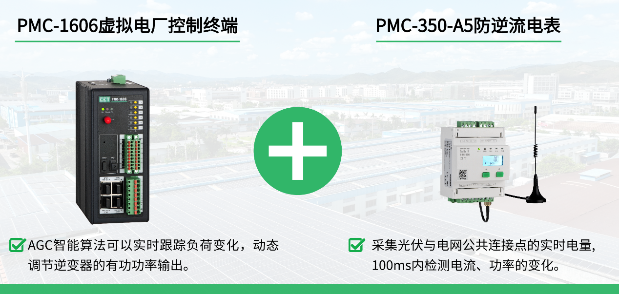

针对上述应用场景,CET 公司推出具备 100ms 快速计算能力的防逆流电表,可以应用于用户侧储能系统、光伏发电系统,能够快速检测电流、功率的变化,与逆变器/能量管理系统EMS进行通信,实现防逆流功能。
除此之外,CET中电技术还推出了CET分布式光伏刚柔并济防逆流解决方案,将PMC-350-A5防逆流电表与PMC-1606虚拟电厂控制终端相结合,通过采集光伏与电网公共连接点的实时功率,产品内置的AGC智能算法可以实时跟踪负荷变化,动态调节逆变器的有功功率输出,既达到防逆流的目的,又兼顾了发电效益,使得光伏在不切断的情况下,应发尽发。
