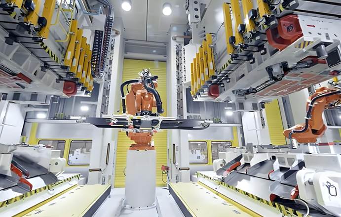

一、项目背景
在汽车制造行业高速发展的当下,工业自动化技术已成为产线高效、稳定、高精度运行的核心支撑,而多设备、多总线协议的互联互通是实现产线智能化升级的关键环节。本次项目应用场景为汽车零部件冲压生产产线,该产线承担汽车车身结构件、精密冲压件的批量生产任务,对设备联动精度、生产节拍稳定性、数据传输实时性有着极高要求,标准生产节拍可达28SPM,毫秒级的设备联动是保障产能与产品良率的核心前提。
该冲压产线采用双主站异构控制架构,设备控制系统分属两大主流工控体系,存在典型的总线协议异构壁垒。其中整线核心控制与安全联锁单元采用西门子S7-1500 PLC,作为ProfiNet总线主站,统筹整线设备启停、安全防护、故障报警、变频调速等全局逻辑控制;冲料送料、凸轮联动高精度运动控制单元采用三菱iQ-R系列PLC,作为CCLINK IEFB总线主站,专属管控伺服轴精准定位与动态调速作业。现场从站设备包含三菱MR-J4-B伺服驱动器、西门子G120变频器,分别适配对应总线协议,实现送料运动与变频传动作业。
产线原有通讯方式采用传统硬接线IO对接模式,随着产线智能化升级,新增数据监测、状态反馈、联动微调等功能后,逐步暴露IO点位不足、布线繁琐、信号延迟高、抗干扰能力差等诸多问题,无法满足28SPM高频节拍下的毫秒级联动需求。为解决多协议设备通讯孤岛问题,打通设备数据传输通道,项目引入塔讯TX161-RE-CCIE/PNS协议转换网关,该工业网关兼具多重功能,依托协议转换核心技术,实现ProfiNet与CCLINK IEFB双总线双向数据透明传输,契合工业物联网设备互联互通的应用需求,彻底解决异构设备协同控制难题。

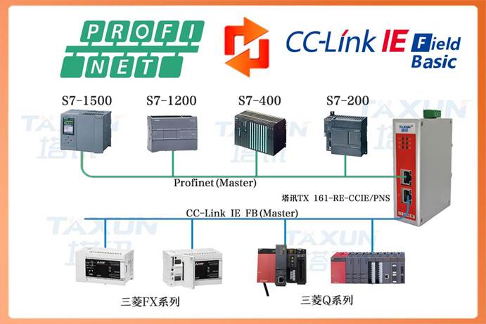

二、核心设备功能简介
塔讯TX161-RE-CCIE/PNS是专为工业自动化多协议融合场景研发的高性能智能网关,也是适配汽车冲压产线严苛工况的专用协议转换设备,集成数据采集器、总线互通、数据透传、边缘预处理等多重功能,是工业物联网体系中设备层与控制层数据交互的核心枢纽,核心功能如下:
1. 双总线协议双向转换:作为双从站设备,可同时适配ProfiNet、CCLINK IEFB两大主流工业总线,在ProfiNet网络中作为从站对接西门子S7-1500主站,在CCLINK IEFB网络中作为从站对接三菱iQ-R主站,实现两类总线协议的无缝解析与双向数据透传,彻底打破异构总线通讯壁垒。
2. 高速数据采集与传输:内置高精度数据采集器模块,可实时采集伺服位置、扭矩、转速、故障代码及变频器运行频率、电流、温度等设备工况数据,数据更新周期可达毫秒级,完全匹配冲压产线28SPM高频生产节拍的实时性需求。
3. 灵活数据映射配置:支持自定义双向数据映射关系,可实现西门子PLC下发的速度、位置控制指令精准同步至三菱伺服系统,同时将伺服反馈的实时工况数据回传至西门子主控系统,无需复杂编程,适配多场景协同控制需求。
4. 工业级稳定防护:作为专业工业网关,具备抗电磁干扰、耐高低温、防尘防震的工业级特性,适配冲压车间油污、粉尘、机械震动、强电磁干扰的恶劣工况,保障长期稳定运行。
5. 物联网数据上传:兼具物联网网关功能,可将现场设备运行数据预处理后上传至上位监控系统,为产线数据追溯、状态监测、智能运维提供数据支撑,助力产线工业物联网智能化升级。

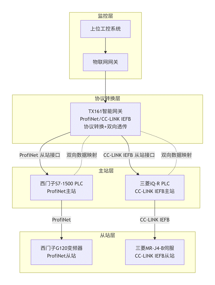

三、系统拓扑结构
Profinet

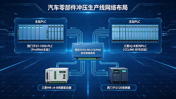

五、整体解决方案
针对现场多重痛点,项目依托工业网关协议转换技术,搭建标准化、高速化、智能化的总线通讯体系,以TX161-RE-CCIE/PNS智能网关为核心,打通双主站、多从站设备通讯链路,构建完整的工业物联网数据交互体系,具体解决方案如下:
1. 搭建双总线互通链路:采用网关双从站工作模式,分别接入ProfiNet总线与CCLINK IEFB总线,通过协议转换技术实现两大异构总线的无缝对接,让西门子S7-1500与三菱iQ-R双主站实现双向数据交互,解决设备通讯孤岛问题。
2. 实现精准协同控制:通过网关自定义数据映射功能,建立固定数据交互通道,西门子PLC将送料位置、运行速度、启停控制等指令,通过ProfiNet总线下发至网关,网关转换为CCLINK IEFB协议数据传输至三菱伺服系统,精准控制送料轴与凸轮联动;同时伺服实时反馈位置、扭矩、故障信号至西门子PLC,实现闭环精准控制,保障28SPM稳定节拍运行。
3. 全域数据采集与上传:依托网关内置数据采集器功能,实时采集变频器、伺服驱动器、双主站PLC的运行数据,完成数据清洗、预处理后,通过物联网网关上传至上位监控平台,实现产线设备状态可视化、数据可追溯、故障可预警。
4. 替代硬接线通讯模式:全程采用工业总线通讯替代传统IO硬接线,彻底解决点位不足、布线繁琐、延迟过高的问题,提升通讯实时性与稳定性,同时简化现场布线结构,降低后期运维成本。
5. 适配柔性化升级需求:网关支持在线参数配置、数据映射修改,无需改动硬件线路,可快速适配产线节拍调整、设备新增、功能升级等技改需求,提升产线自动化柔性程度。

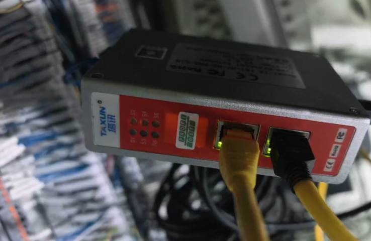

六、详细实施配置过程
本项目实施全程遵循标准化工业自动化调试流程,分为硬件部署、参数配置、数据映射、联调测试、试运行五大环节,全程无大规模停机改造,高效完成系统升级,具体过程如下:
1. 硬件部署与线路搭建:将TX161智能网关安装于产线专用控制柜内,做好防尘、防震、接地防护处理。分别铺设ProfiNet总线线缆连接网关与西门子S7-1500 PLC、G120变频器,铺设CCLINK IEFB总线线缆连接网关与三菱iQ-R PLC、MR-J4-B伺服驱动器,检查线路屏蔽层接地、终端电阻配置,规避电磁干扰,保障总线通讯稳定性。
2. 网关基础参数配置:通过调试电脑接入网关配置端口,登录可视化网页配置界面,设置双网段独立IP地址,分别匹配ProfiNet总线与CCLINK IEFB总线网段,避免IP冲突。导入西门子ProfiNet GSDML配置文件与三菱CCLINK IEFB协议配置文件,完成双总线底层协议适配,设置通讯刷新周期为1ms,满足毫秒级联动需求。
3. 双向数据映射配置(核心环节):根据产线控制逻辑,通过网关配置软件建立双向数据映射关系。正向映射(西门子→三菱):将S7-1500 PLC的送料速度指令、目标位置参数、启停信号、复位信号映射至伺服控制寄存器;反向映射(三菱→西门子):将伺服实时位置、运行扭矩、设备状态、故障代码、凸轮联动偏差数据映射至西门子PLC数据存储区,同时同步采集变频器频率、电流数据,完成全域数据采集配置。
4. 主站PLC程序适配调试:分别对西门子S7-1500、三菱iQ-R PLC程序进行优化,新增总线通讯交互程序段,取消原有硬接线IO逻辑,切换为总线数据交互模式。配置PLC通讯心跳检测、数据异常报警、断线保护逻辑,保障通讯故障时设备安全停机,规避生产事故。
5. 分步联调与精度校准:首先进行单总线通讯测试,分别验证ProfiNet、CCLINK IEFB总线通讯通畅性,排查数据丢包、延迟问题;随后开展双总线联动调试,模拟28SPM标准生产节拍,测试伺服送料、凸轮联动、变频调速的同步精度,微调数据映射偏移参数,确保设备联动无延迟、无偏差。最后进行72小时连续试运行,监测网关运行状态、数据传输稳定性,排查偶发故障隐患。
