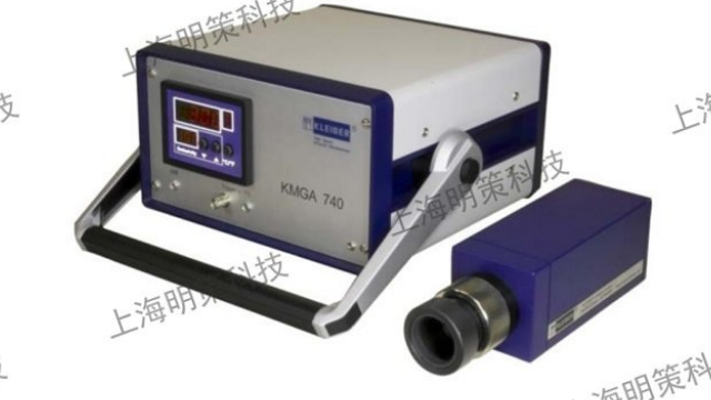

超高速瞬态响应能力:标准配置的测温仪响应时间达到10μs(Pyroskop 840系列)至6μs(Series 740/730系列),相较于工业通用型设备的毫秒级响应,能够在爆破过程、脉冲激光焊接等瞬态工况中真实记录温度峰值,避免因采样滞后导致的数据失真。
极端环境适配技术:光纤式高速高温计(Series 740-LO/730-LO)的光学组件可承受高达260℃的环境温度,配合特殊光谱滤镜与柔性光纤传输,解决了狭窄空间、高温辐射环境下的测量难题,无需额外冷却装置即可实现稳定工作。
精密视场控制系统:通过可更换镜头与光纤耦合方式,测量视场可达0.3mm,配合与测量区域完全一致的LED瞄准指示系统,确保微小目标(如电子元件焊点、激光加工光斑)的对准,避免环境辐射干扰。
工业4.0集成能力:采用以太网接口(支持AES/RSA加密协议)与RS485工业总线,实现远程参数配置与安全数据传输,配合Pyroskop Control软件可同步管理多台设备,支持每125μs一次的高频数据采集与实时曲线分析,满足智能制造环境下的过程监控需求。
计量溯源保障机制:提供KBB系列精密红外校准辐射源(黑体温度范围35...1500℃),发射率大于0.98,可实现现场快速校准验证,配合年度校准服务与符合DIN EN ISO 9001:2015体系的认证证书,确保测量数据的法规符合性。
