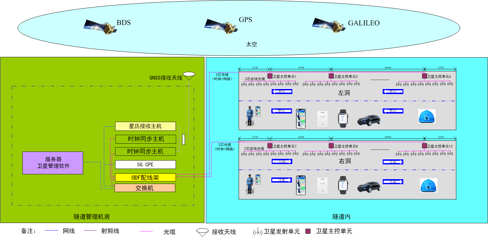

隧道北斗定位系统分为三个部分组成:
1、系统前端(管理机房)是本系统的核心设备层,主要为接收天线、时钟同步主机、星历管理主机、5G CPE单元和传输链路组成,完成系统的信号仿真与系统组网
2、系统主体(隧道内)是本系统的中继层,主要有卫星主控单元、卫星发射单元等组成负责将卫星信号播发传递至隧道内各车载、手持终端。
3、监控后台主要为云服务器程序与客户端,可以对系统主要设备的当前状态实时监控与升级维护,以及与大系统集成。
系统原理图:
定位系统

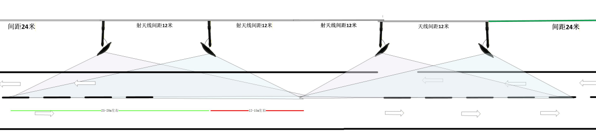

一台卫星主控单元可发覆盖450米。
