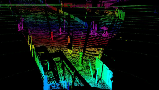

厘米级原生三维空间解算,重构AEB与高动态避障的安全红线。 厘米级的高精空间解析力,是激光雷达破解智驾安全本质痛点的核心底牌。雷达系统高频扫描,毫秒级解算出周边物体的三维坐标,并直接输出结构化点云或4D占用网络(Occupancy Network / Voxel)数据。
在应对“鬼探头”横穿行人、非机动车变道以及纯视觉训练集未曾覆盖的“未知异形障碍物(General Obstacles)”时,激光雷达无需像视觉方案那样依赖庞大的AI样本库进行猜测性目标分类,而是直接基于物理反射获取目标的真实尺寸与空间占位,精准预判其高动态运动轨迹。这为自动驾驶系统的AEB(自动紧急制动)、ESA(紧急转向辅助)等极限主动避险功能提供了极高置信度的数据主控权,斩断了因纯视觉感知“误判/漏检”引发恶性事故的潜在风险。

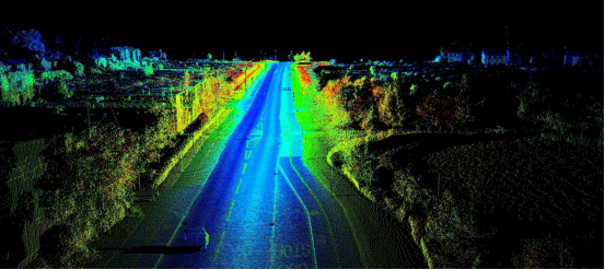

全维时空点云赋能,驱动高阶智驾全场景柔性落地。在城市NOA(导航辅助驾驶)、高速领航及拥堵路段自动跟车等高阶智驾场景中,激光雷达提供的高精时空点云与视觉传感器的颜色语义进行了深度多模态融合。视觉中枢负责高精的车道线逆投影、交通路标与红绿灯语义解析;激光雷达则作为“空间骨架”,稳定追踪近距离突发切入(Cut-in)车辆、多目标交叉通行的复杂横向位移,以及跨多车道的立体静态障碍物群。这种互补的空间几何模型,从底层保障了整车路径规划(Trajectory Planning)算法在极端、动态遮挡场景下的决策连续性与操控平顺性。
