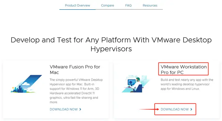

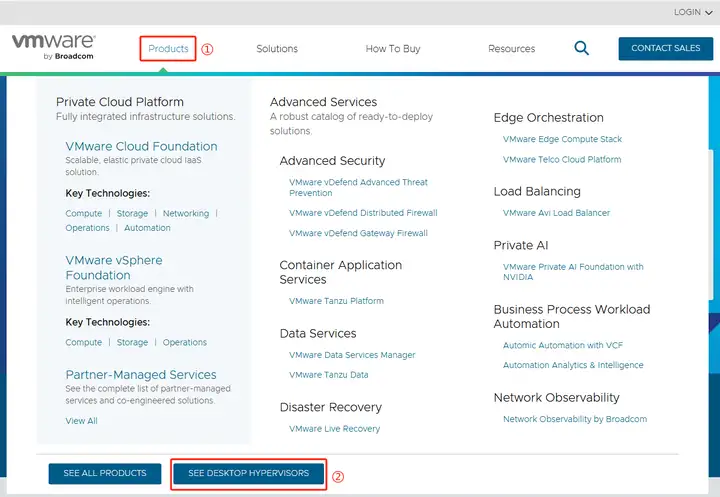

1.1 VMware虚拟机下载
官网地址:https://www.vmware.com/cn.html
VMware的官网布局随着时间的推移可能会改变,笔者当前的网页索引如下所示。
人工智能人工智能
然后需要用邮箱注册一个BroadCom账号,并填上地址,邮政编码等信息才可下载VMWare相关软件。
人工智能
随着网页导航,进入到最终下载界面,当前笔者下载的版本如下所示。
人工智能

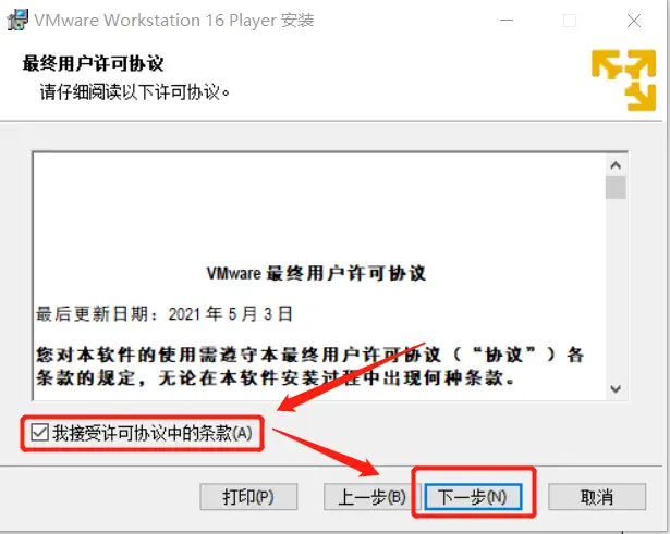

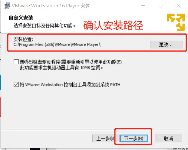

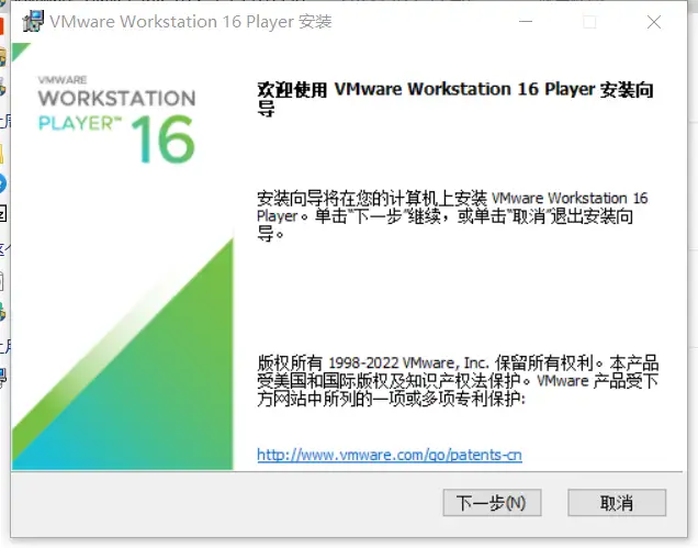

1.2 VMware安装
点击下载好的.exe软件,开始安装。
人工智能

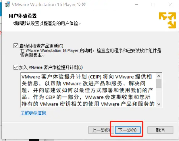

跟着提示往下一步执行即可。
人工智能人工智能人工智能人工智能人工智能
安装结束后按完成即可。

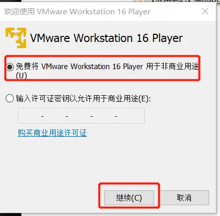

1.3 VMware启动
打开VMware显示如下所示,首次打开会提示选用免费版本还是商业版本,当前我们选择免费版本即可。
人工智能

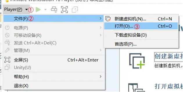

下载“EASY-EAI-Develop”,VMware Player打开操作如下:
人工智能

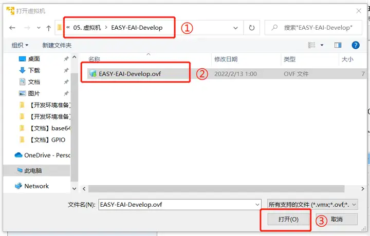

打开镜像源文件如下所示。
人工智能
打开ovf文件后,需要定位本地的虚拟机名字和保存地址,如下所示。
人工智能
