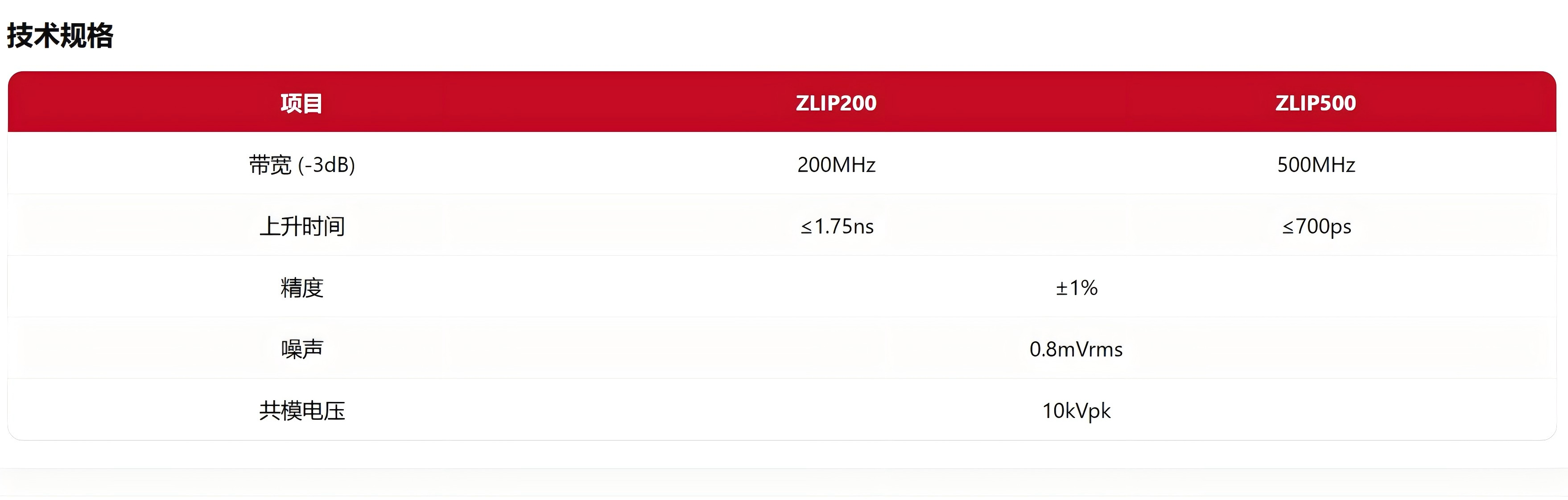

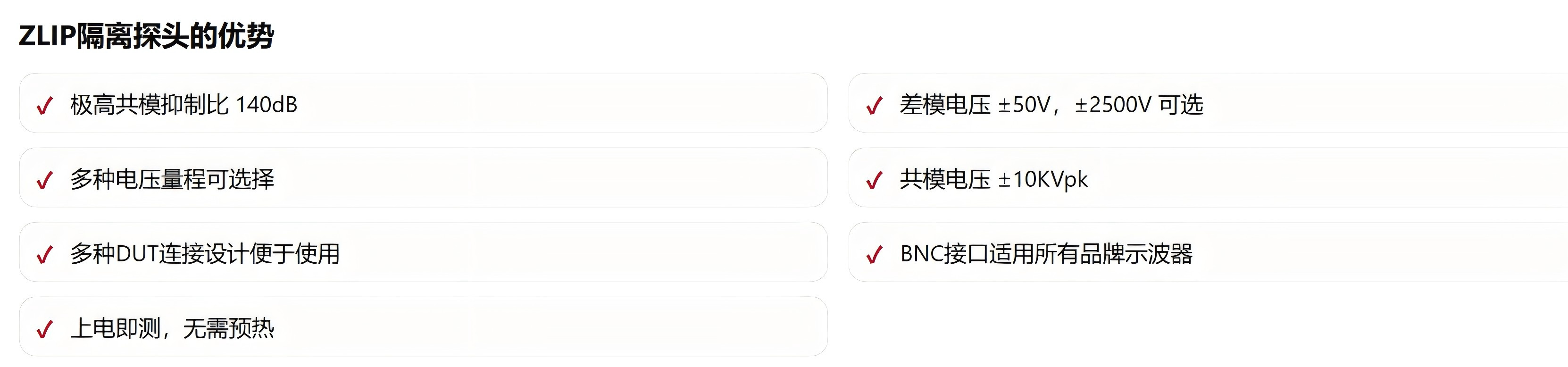

针对SiC/GaN等宽禁带器件的上管VGS驱动测试,志励永达推出ZLIP隔离探头,同时解决高压差分探头在高频段CMRR衰减快和传统光隔离动辄万元价格的难题。
半导体
半导体
半导体
选型关键参数
带宽建议:至少满足‌被测器件开关频率的5倍以上‌(如SiC开关频率100MHz,建议选500MHz以上带宽);
共模抑制比:要求在20MHz频段下CMRR≥60dB,500MHz频段下≥70dB才能有效抑制干扰;
精度:误差要求控制在±1%以内,保证测量结果准确。

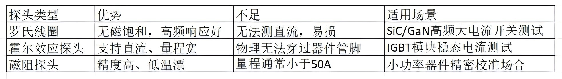

二、电流探头:根据量程和开关特性选择技术路线
核心需求
需要捕捉‌第一脉冲稳态电流‌和‌第二脉冲瞬态尖峰‌,要求带宽足够、无失真,能覆盖动态量程。
主流类型对比
半导体
在双脉冲测试中,罗氏线圈是高频功率器件电流测量的优选方案:
1、‌高频特性适配‌:带宽覆盖几Hz到数十MHz(部分高端型号可达100MHz),能精准捕捉SiC、GaN等宽禁带器件开关过程中的快速瞬态电流变化,避免传统探头丢失高频谐波信号。
2、‌无磁饱和特性‌:采用空心柔性线圈结构,不存在铁芯磁饱和问题,可准确测量双脉冲测试中可能出现的数千安培级大电流尖峰,尤其适合新能源汽车电机控制器、大功率逆变器等场景。
3、‌低侵入性与灵活性‌:线圈轻巧柔软,可直接套在MOSFET、IGBT的管脚或导线上,无需断开电路,能最大程度减少对被测电路的干扰,还可伸入致密电路板的狭窄空间测量。

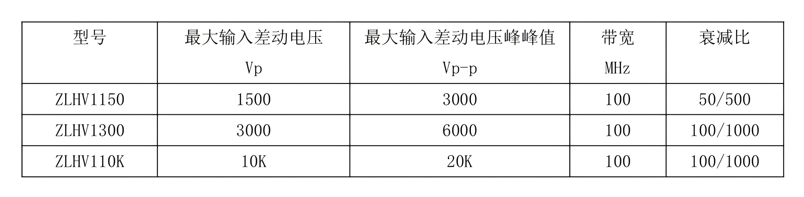

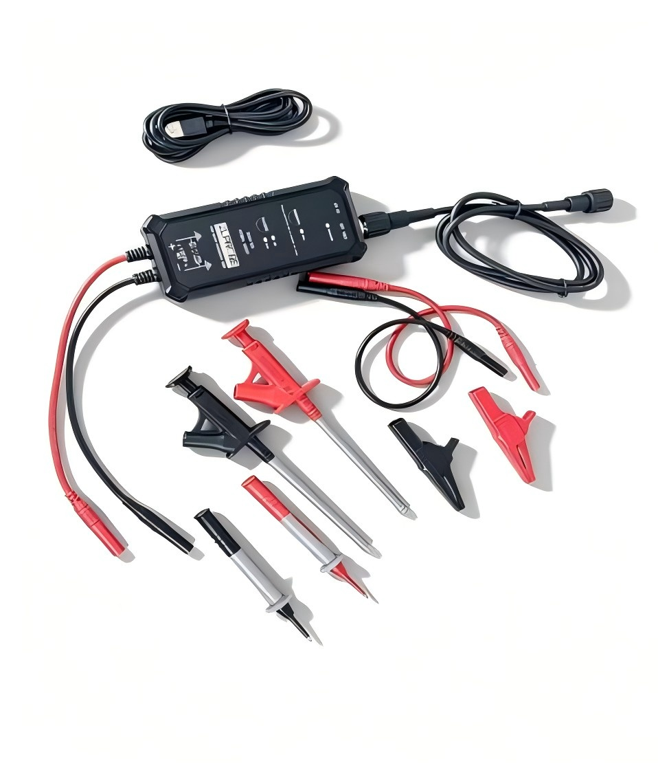

双脉冲VDS测试常使用差分探头,它能很好适配测试中高压、高频、浮地测量的复杂需求精准抑制共模干扰
双脉冲测试中,高侧MOSFET的VDS会叠加数百伏的共模电压,普通单端探头会引入严重噪声。差分探头通过测量两个测试点的电压差,能有效抑制共模干扰,精准捕捉VDS的瞬态变化。
满足高压量程需求
高侧VDS的峰值可能远超母线电压,差分探头通常具备较高的耐压范围(如±1500V),能安全测量高压场景下的VDS信号,避免探头击穿。
适配高频瞬态测量
第三代半导体器件(如SiC、GaN)的开关速度可达纳秒级,差分探头的高带宽(如100MHz以上)能精准捕捉VDS上升沿、下降沿的高频细节,以及电压尖峰、震荡等关键特征。
支持浮地测量
高侧MOSFET处于浮地状态,与示波器接地端存在高压差。差分探头无需与被测回路共地,能独立采集浮地节点的VDS信号,避免接地环路引入干扰。
