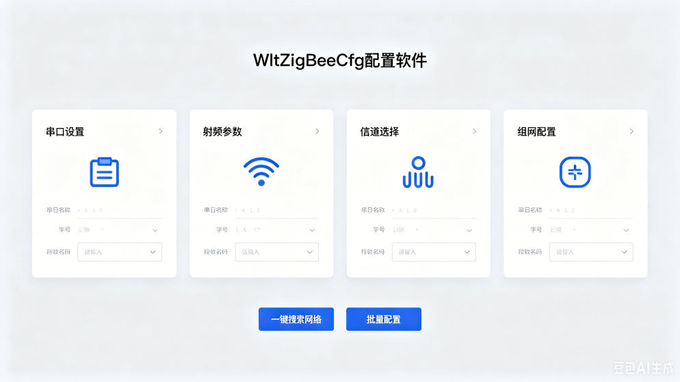

(一)可视化配置软件,零编程完成参数设置
配套WltZigBeeCfg 配置软件(Windows 适配),一键安装、界面简洁。无需编写代码,即可完成串口波特率、发射功率、信道选择、组网模式、抗干扰参数等配置;支持一键搜索周边网络、批量同步参数、透传测试,大幅提升调试与量产效率。

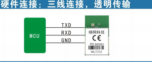

(二)透明传输模式,无需二次开发即插即用
模块默认支持串口透明传输,实现 “数据透传、零解析”。主控设备(单片机、PLC、电脑)串口数据,可直接通过 ZigBee 网络传输至目标节点,目标节点接收后完整输出,无需开发协议栈、数据解析程序。简单来说,串口通信即无线通信,熟悉串口开发即可上手,彻底告别复杂二次开发。

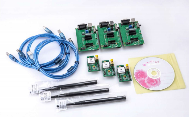

开发套件:含 3 个 WLT2420 模块、USB 调试适配器、高增益天线、配套线材,到手即可搭建测试网络;
全量技术资料:含原理图、PCB 封装库、最小系统参考电路、AT 指令集、协议手册,覆盖硬件设计与软件开发全流程;
