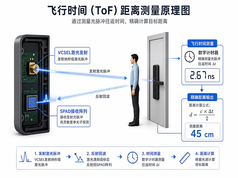

TOF测距就高级一些。它发射的是激光脉冲(通常是940nm的VCSEL激光),然后计算激光从发射到被反射回来花了多少时间。光速是固定的,时间乘光速除以二,就是精确的距离。TOF不光能知道"有人来",还能知道"人在多远",精度可以到厘米级。

检测距离2~500cm,比红外方案远了整整一个数量级。而且TOF不光能检测"有没有",还能输出精确到±1cm的距离数值。这意味着门锁可以做得更智能:人走到50cm的时候先亮面板,走到20cm的时候再启动人脸识别摄像头,走到10cm的时候指纹头开始预热——分层唤醒,每一步都恰到好处。

第一,不受目标颜色影响。红外接近感应靠反射光强来判断,穿黑色衣服的人反射率低,检测距离会缩水;穿白色衣服的人反射率高,又可能过早触发。TOF测的是光飞行时间,跟反射率没关系,黑衣服白衣服检测距离一样准。
第二,能区分人和其他物体。门锁装在楼道里,前面放个垃圾桶、摆盆绿植,红外方案可能把这些也当成人来触发。TOF输出的是精确距离,主控可以设置"只在40~60cm区间触发",太近的垃圾桶、太远的楼道墙面都被过滤掉。
第三,支持盖板校准。高端门锁前面板一般是一块钢化玻璃,TOF激光要穿透玻璃才能检测。玻璃会引入额外的光程,不校准的话测出来的距离会偏。WT4203A-C02支持穿透标定距离标定,可以把玻璃的影响补偿掉。规格书还给了详细的盖板设计指南,三种组装方案(隔断方案、全面板加硅胶套、全面板不加硅胶套)都有说明,工程师照着做就行。
