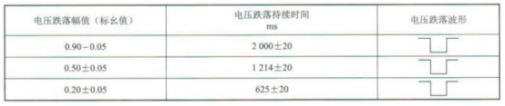

关于故障穿越能力测试测试要求如下(以其中电压跌落项目为例)
可编程

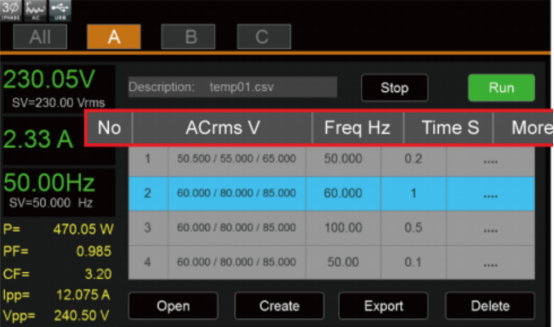

同时,针对风电场动态补偿装置的不同测试项目,IT7800系列提供STEP、LIST以及PULSE不同的测试模式,为用户提供简单易行的方式来实现输出参数逐步或连续的变化,输出电压的幅度、频率、相位、波形等参数也可以通过对仪器内的内部触发或外部触发的控制来输出,因此可以模拟各种电源瞬间断电、突波、缓升等特性。
可编程

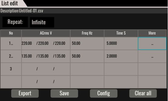

下图为使用IT7800模拟故障穿越电压跌落测试波形。
可编程
