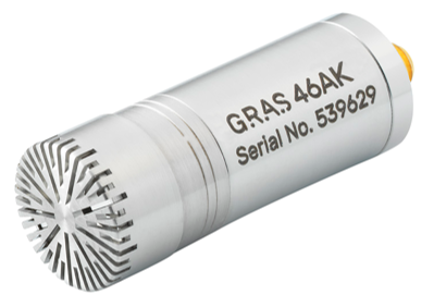

在狭窄空间中实现精准测量
全新 GRAS 46AK 专为需要在空间受限、安装条件严苛的环境中实现卓越声学性能测试的工程师而设计。将业界熟知的 GRAS 46AE 的全部可靠性能,集成于超紧凑外形之中。
无论您从事汽车 NVH 测试、航空航天、消费电子还是通用声学测试46AK 均能让您突破传统测量配置的空间限制,灵活部署于各类场景。

GRAS 46AK
频率范围
3.15 Hz – 20 kHz
动态范围
17 dB(A) – 138 dB
灵敏度
50 mV/Pa
连接器
10-32 Microdot
TEDS兼容
IEC标准
IEC 61094 WS2F
IEC 61672 Class 1
外形尺寸
37.45 x 13.2 mm
核心优势
 超紧凑设计:集成紧凑型前置放大器,便于在狭小空间中安装。
值得信赖的 GRAS 可靠性:基于久经验证的 GRAS 46AE 自由场传声器技术。
高精度测量:宽频率范围与低本底噪声,实现精准声学诊断。
灵活集成:Microdot 连接器与 TEDS 兼容性简化安装配置与设备识别流程。
