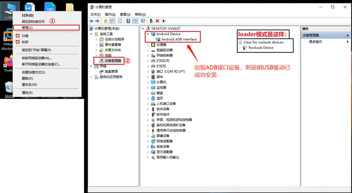

2.2 Window平台:
人工智能
若USB设备未能被系统正确识别,请仔细确认以下几点情况:
* 请仔细确认【2.1接线说明】的注意事项
* 确认开发板上USB2.0接口上的线缆或设备已经被移除
* 如有虚拟机,请确认ADB设备是否被虚拟机接管(如下方说明)

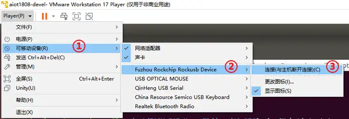

2.3 虚拟机:
人工智能
链接成功会在虚拟机的右上角图标内会显色标注一个USB接口设备,如下所示。
