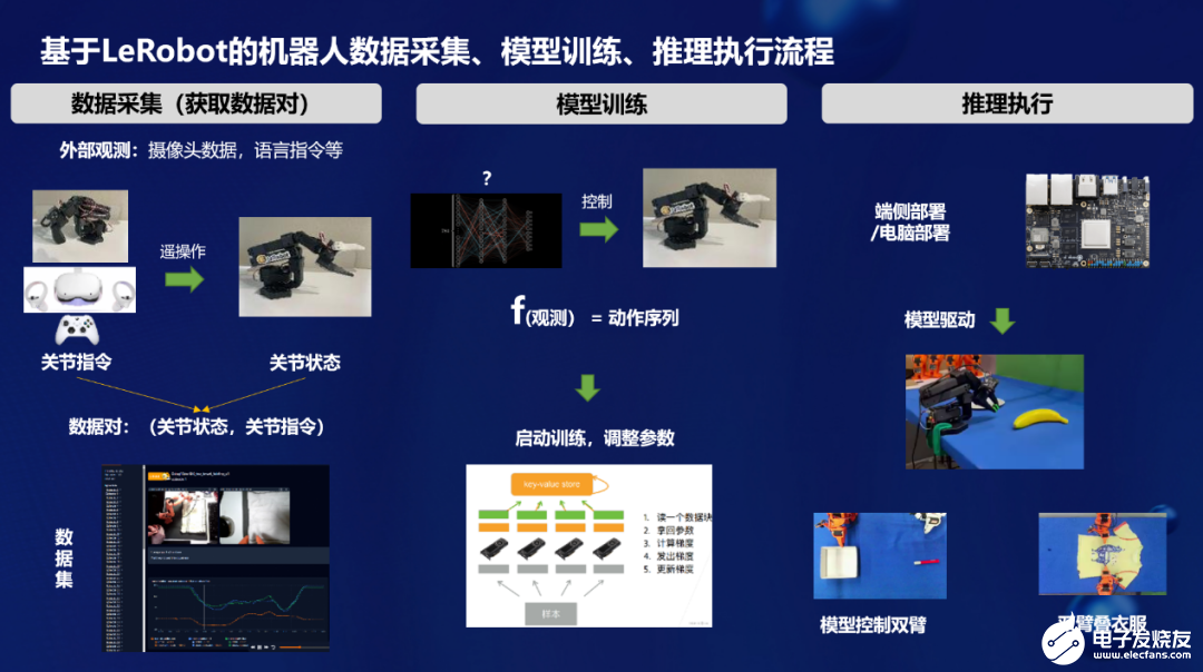

LeRobot的核心能力,围绕一个完整闭环展开
直播中还系统拆解了LeRobot的技术架构。整体来看,它围绕的是一个比较清晰的闭环:数据采集 → 模型训练 → 推理执行。
数据采集:先把训练所需的“输入输出对”积累起来
机器人学习离不开数据。LeRobot的数据采集,主要依赖:
外部观测数据,例如摄像头画面、语言指令等
机器人自身状态数据,例如关节状态、控制指令等
遥操作或人工示教过程中的动作数据
这些数据共同构成训练数据集,为后续模型学习提供基础。
模型训练:基于PyTorch进行统一训练
在收集到数据之后,LeRobot基于PyTorch进行模型训练。它支持多种机器人学习方法,并持续扩展模型能力。
相比只关注某一个算法,LeRobot更强调的是:把训练流程、模型管理和数据使用方式标准化。
推理执行:让模型真正驱动机器人动作
训练完成后,模型会部署到端侧或电脑上,根据当前观测输出动作序列,再由机器人本体执行具体任务。这一过程本质上是把“看到什么、理解什么、下一步该怎么动”连接起来,形成可运行的推理闭环。
具身智能
总之,LeRobot的目标不只停留在模型研究层面,而是在尝试把机器人学习的完整链路搭起来。

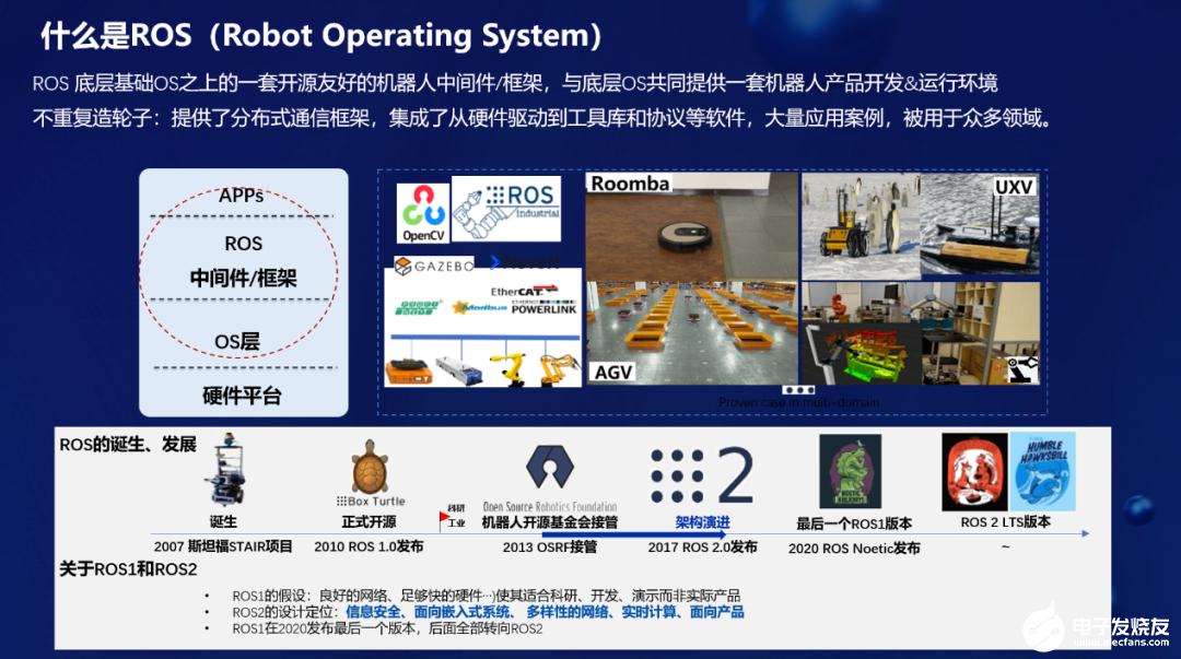

为什么LeRobot不能绕开ROS?
直播中还重点谈到了LeRobot与ROS生态的关系。这个问题其实很现实。今天机器人软件生态里,大量成熟能力都沉淀在ROS/ROS2中,包括:传感器驱动、通信机制、导航、SLAM、运动规划、控制框架等。
具身智能
因此,LeRobot如果想走向真实应用,就很难脱离ROS生态单独推进。更合理的思路,不是替代,而是结合。即:LeRobot和ROS不是二选一关系,而更适合做融合与互补。
可以简单理解为:
LeRobot更偏“大脑”:负责VLA模型、训练和推理
ROS更偏“小脑”和“脑干”:负责底层通信、控制、导航、运动规划等基础能力
这种分工其实很自然:LeRobot擅长的是AI模型驱动的学习和推理,而ROS擅长的是机器人系统工程里已经非常成熟的一整套底层能力。

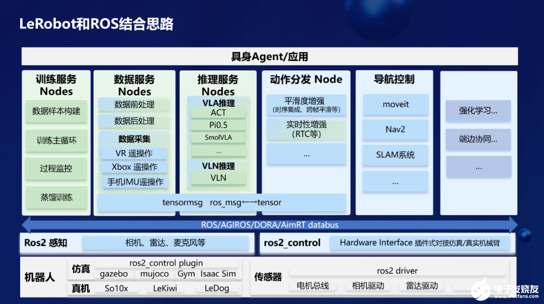

一个更可行的结合方式
直播中提到的思路大致包括:
用ROS Node采集传感器数据,并进行标准化处理
将这些数据送入LeRobot推理服务
LeRobot输出动作序列后,再由ROS侧进行路径规划、运动学处理和动作分发
最终通过控制层驱动真实机器人执行
具身智能
在这个链路里,关键不是简单“接上”,真正要做的是一条从感知到执行的完整工程链路。
