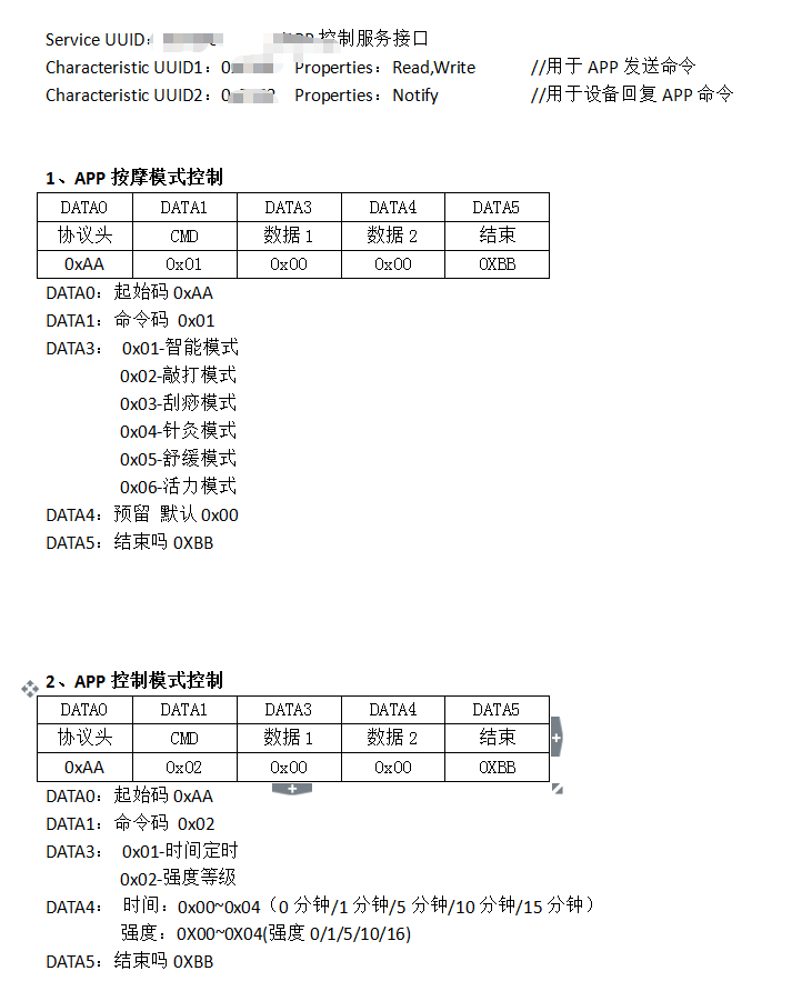

1.0 BLE与APP 的通讯协议

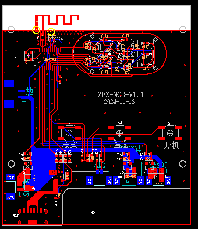

二、暖宫腰带 PCB 设计要点
pcb

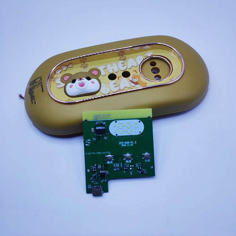

暖宫腰带主控板尺寸受限,部分机型搭配 FPC 柔性排线连接加热区,PCB 布局遵循量产抗干扰设计规范:
  1. 分区布局规划PCB 划分为电源高压区、主控数字区、射频天线区、功率驱动区四大区域,加热驱动走线远离蓝牙天线与 NTC 采样走线,减少大功率启停带来的 EMI 干扰。
  2. 电源走线规范锂电输入、加热功率走线适当加宽铜箔,降低导通压降;模拟采样地线与数字地线单点汇流接地,规避地环路造成的测温漂移。
  3. 天线布线要求板载蓝牙天线放置 PCB 空旷边缘区域,周边不铺设地铜、不靠近功率走线,严格按照原厂天线长度与线宽参数布线,保障蓝牙通信稳定性。
  4. 器件就近摆放NTC 分压阻容紧贴芯片 ADC 引脚,去耦电容就近焊在芯片电源管脚;按键、红外接口布置在 PCB 边缘,方便整机结构装配。
  5. FPC 对接预留引出焊盘适配柔性排线,加热片、NTC 探头通过 FPC 与主控板互联,适配腰带弯折使用的产品形态。
