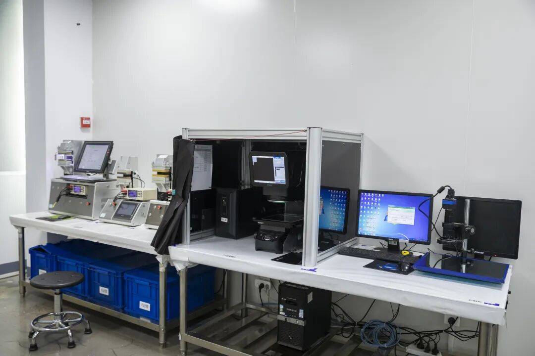

一、 基准性能:
从“优于竞品”的起点开始
emi
可靠性始于出众的初始性能。在对比测试中,康丽达SMT导电泡棉与市场同类产品在多个关键维度上同台竞技。
更低的接触电阻:在30%压缩率下,康丽达产品电阻平均为 0.0061Ω,显著低于对比样品的 0.0074Ω。这意味着从安装伊始,就能建立更优的电气连接,为屏蔽与接地提供更低阻抗的路径。
更强的焊接牢固度:模拟SMT回流焊后,推力测试显示,康丽达产品在宽度与长度方向的焊接强度(0.75kgf / 0.77kgf)均高于对比样品。这直接转化为PCB上更强的抗机械应力能力。
更优的机械耐久性:在30%压缩率下重复测试10次,对比样品出现“金属层断裂”,而康丽达产品“未断裂”。这预示了在产品生命周期内频繁插拔或震动场景下,我们的产品具有更高的结构可靠性。
(以上对比数据来源于康丽达内部竞品分析测试报告)

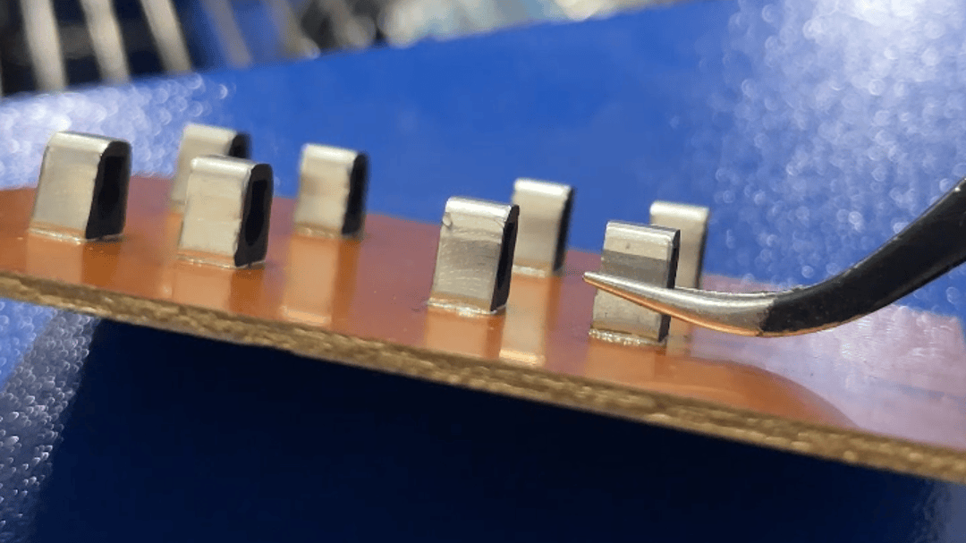

二、 环境可靠性:
在盐雾与高低温中验证“抗衰”能力
emi
我们模拟数年严苛环境,进行加速老化测试,获取预测长期性能的关键数据。
1. 盐雾腐蚀测试(48小时)
模拟场景:沿海、车载或工业环境中的腐蚀性气氛。
康丽达的数据:根据最新的测试报告(报告编号: 25-02-10-01),我们的SMT导电泡棉(规格W5H6.5L4mm)在经历48小时、5%浓度的盐雾测试后,外观无腐蚀。
电气性能保持:在30%压缩率下,盐雾测试后的平均电阻为 13.0mΩ,与测试前的 11.7mΩ 相比,变化幅度极小。这证明了产品镀层优异的耐腐蚀特性,能确保在恶劣环境中长期维持稳定的电接触。
2. 高低温交变测试(-40℃ ↔ 125℃, 1000小时)
模拟场景:汽车电子、户外设备经历的严寒与酷暑循环。
康丽达的数据:将产品置于极端温度下循环测试1000小时后,其电气性能依然卓越。在30%压缩率下,平均电阻仅为 0.029Ω,在50%压缩率下,电阻低至 0.023Ω。
结论:即使经历超过1000次剧烈的温度冲击,产品的导电核心功能未受明显影响,证明了其在宽温域范围内的极端可靠性。
