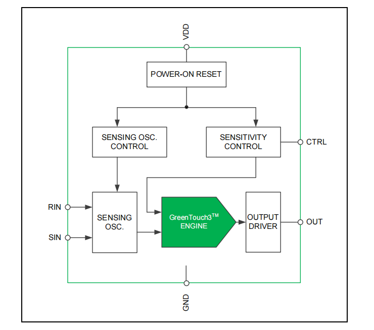

电容式触摸芯片 - GT301L是greenttouch3TM电容式触摸传感器之一系列,可以进行电容传感GreenTouch3TM引擎操作,补偿电路。GT301L为1-ch触摸键应用提供整体解决方案,如更换正常的机械开关、液位传感器等等。还可以得到简单易行的应用电路由于GT301L的基本算法和引脚,故采用GT301L地图。
GT301L具有超强抗干扰、自动校准功能,低待机电流等特性;适合多种应用场景;为1路触摸按键应用提供整体解决方案,如常规机械开关替换、液位传感器等。不仅具有数字触摸决策程序,非常可靠的传感,使它可能检测慢动作触摸(以防万一其他触摸传感器的慢动作触摸一般是补偿的)。
GT301L具有单个触摸传感输入引脚和参考,输入引脚检测和确定电容触摸,和单直接输出引脚,具有开放的排水结构,并作为活动低或切换输出功能。三种连接类型的控制销可以选择两个敏感选项并切换输出函数。
GT301L提供两种封装形式:SOT23-6L、DFN-6L,具有单个触摸感应输入引脚和参考输入引脚,用于检测和确定电容触摸,单个直接输出引脚具有开漏结构,具有活动或切换输出功能;CTRL引脚的三种连接类型使其可以选择两种灵敏度选项和切换输出功能。
结构图:
GreenChip结构图
