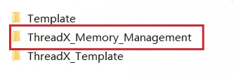

6、APM32F4的Azure RTOS 动态内存示例
我们将上次所制作的Examples/ThreadX_Template复制一份出来并改名为ThreadX_Memory_Management,将工程名字也改好。我们将在上次已经做好的示例代码中完成动态内存操作的示例了。
