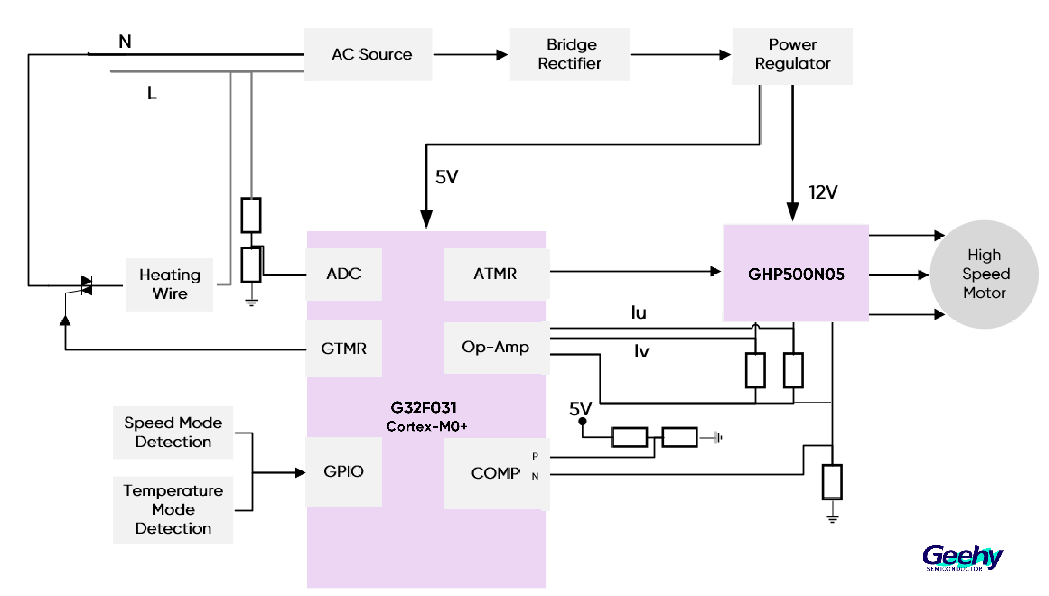

极海半导体
G32F031高速风筒方案框图

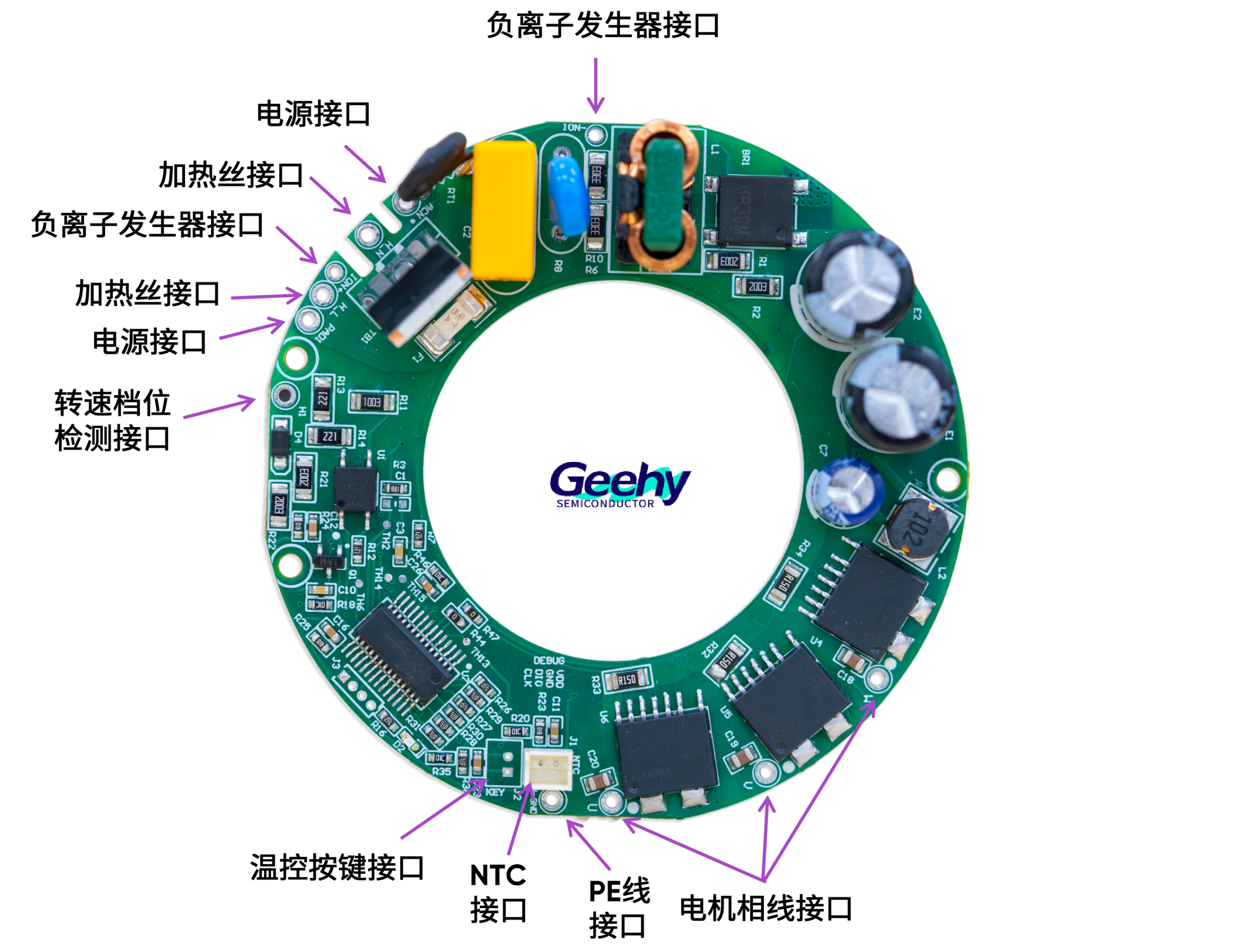

极海半导体
G32F031高速风筒方案板

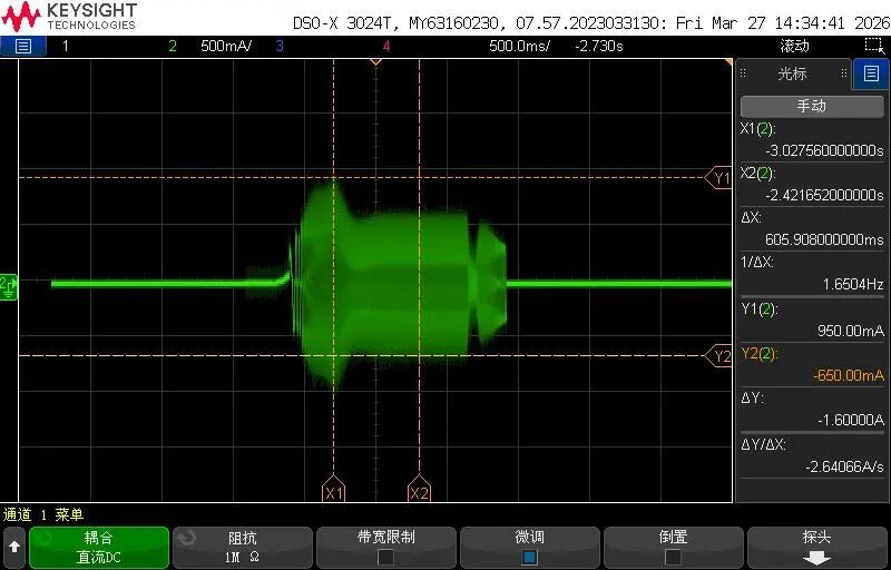

电机电流波形总览(从启动到停机)
AC:220V下的波形,绿色为电机相电流

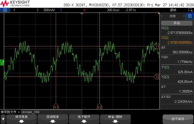

极海半导体
电机启动400ms控制测试波形
AC:220V,105000rpm下的波形,绿色为电机相电流

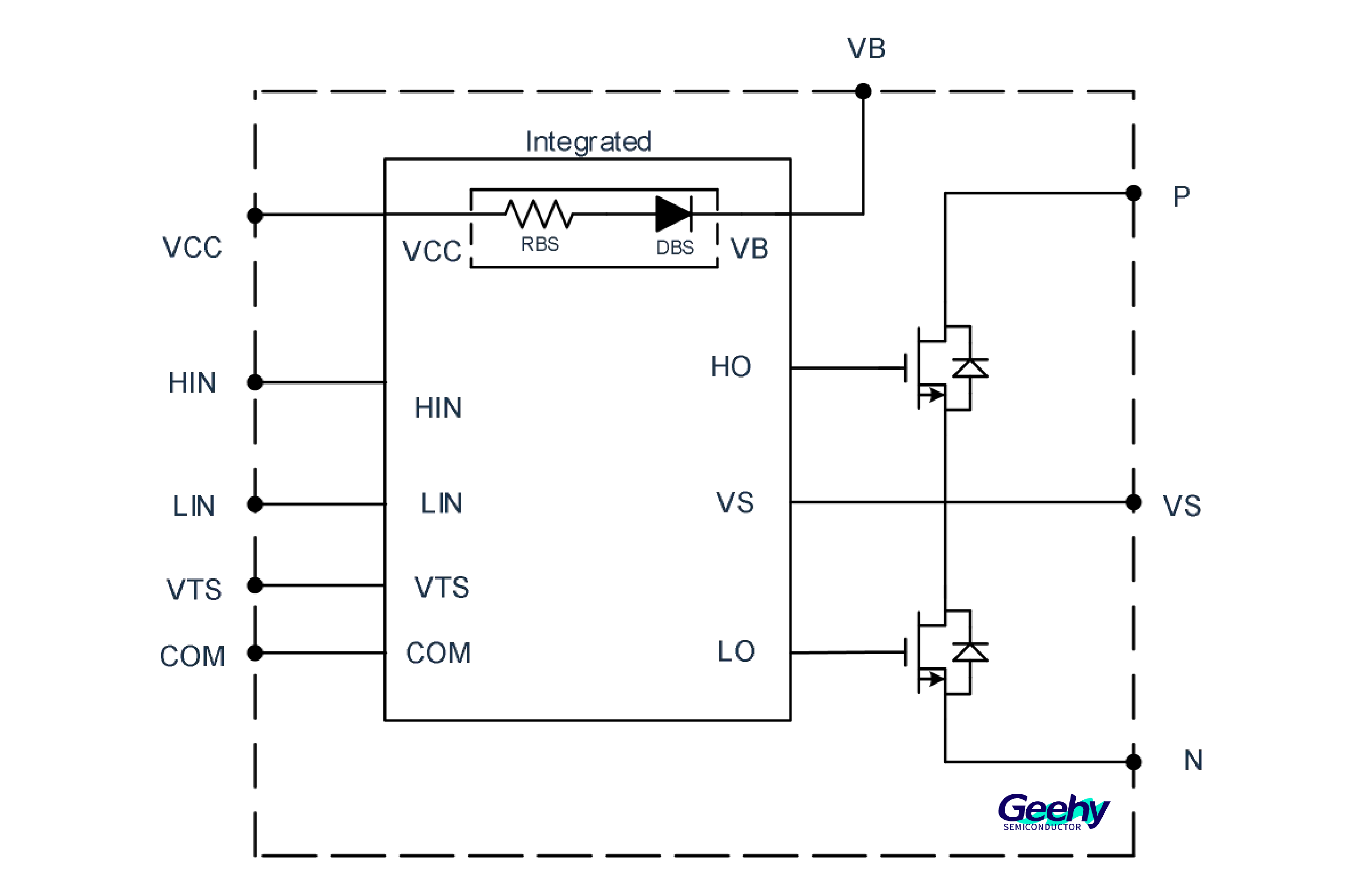

GHP500N05智能功率模块IPM
集500V/5A快速恢复MOSFET和600V耐压栅极驱动器于一体的小型化单芯片,有助于简化外围电路设计,节省PCB布局;同时具备过温保护和防直通功能,保障电机稳定运行。
