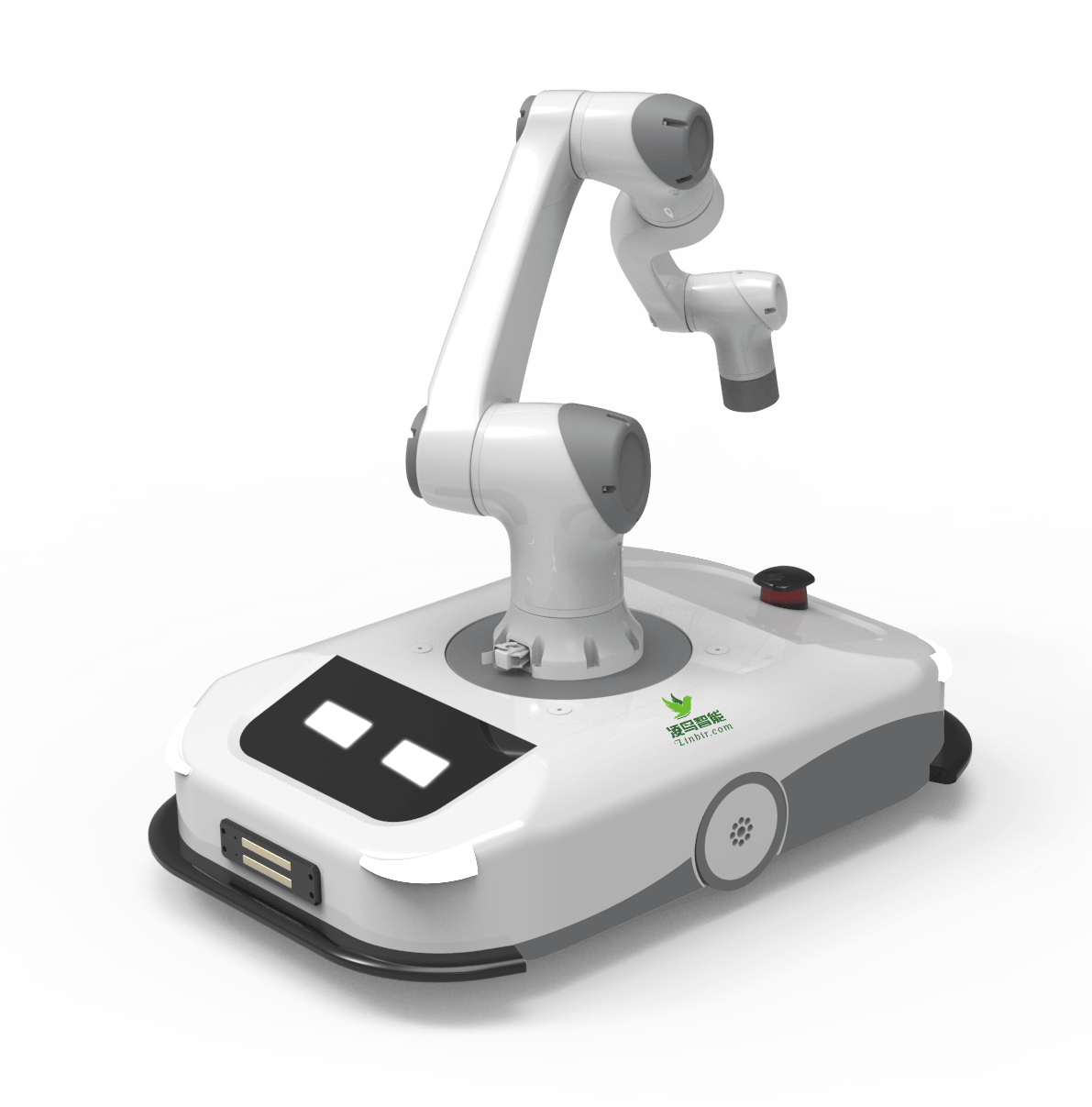

首先是最基础的硬件安装,这一步的核心是“稳固适配+按需布局”。
在民用和小型开发场景中,我们可以直接将机械臂通过螺丝固定在AGV的顶部安装位,甚至可以选择乐高式快装结构,方便开发者调整安装位置——如果侧重前端抓取作业就装在车头,需要中心平衡作业就布置在AGV中部,灵活调整就能适配不同任务。
工业级场景要求更高,除了承重结构加固,还会预留快换接口,方便后续更换不同负载的机械臂或者末端工具;供电方面也不用发愁,成熟的AGV底盘都可以直接输出适配机械臂的电压电流,比如常见的12V供电方案就可以支持中小型协作机械臂,不用额外布设电源,简化整体结构。
