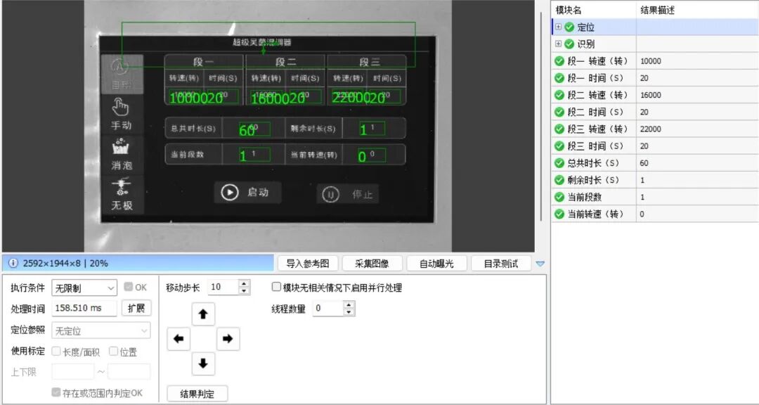

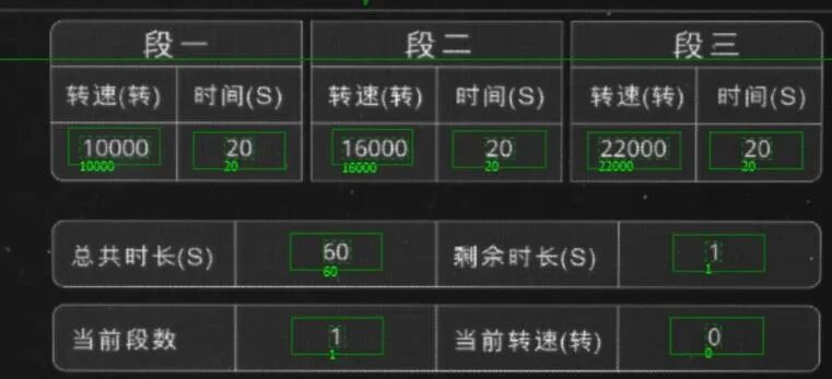

维视智造
原始图片示例
维视智造
检测效果示例
维视智造
检测效果示例
