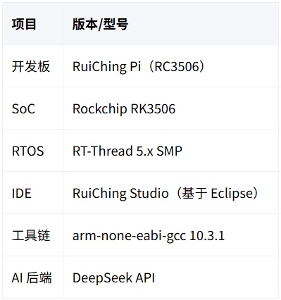

本文基于笔者实际移植过程编写,软硬件环境如下:
开发板

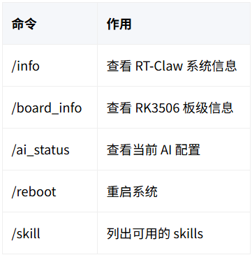

当然,除了 AI 对话,还有一系列板级命令可以直接使用:
开发板

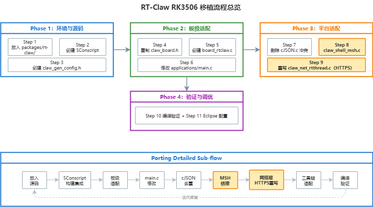

在正式动手之前,我们需要做一个重要的架构决策:RT-Claw 官方仓库采用的是「框架优先」模式,而我们要做的是「BSP 优先」模式。两者的对比如下(完整框图见 drawio/architecture-comparison.drawio):
● 官方模式(框架优先):RT-Claw 是 Git 根目录,各平台以 platform// 子目录存在,每个平台是一个完整工程,构建系统以 Meson 为元构建。
● 用户模式(BSP 优先):RuiChing BSP 是 Git 根目录,RT-Claw 被放在 packages/rt-claw/ 下,完全复用 BSP 已有的纯 SCons 构建体系。
为什么选 BSP 优先模式? 原因很简单:RuiChing BSP 已经有完整的工具链、调试配置和外设驱动,我们不想「重新造一个 BSP」。而且现代 AI API 都要求 HTTPS,官方代码只支持 HTTP,网络层必须重写——既然总要改代码,那就不如选择更省事的集成方式。

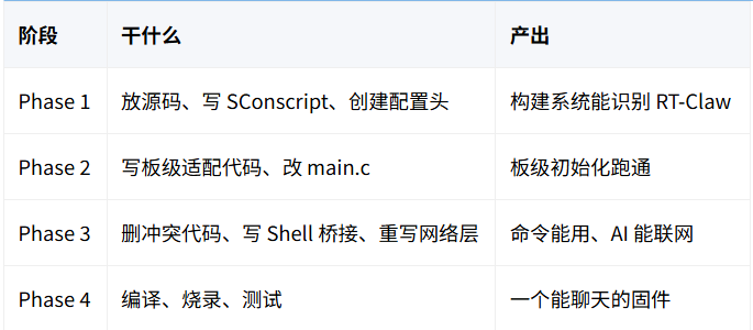

整个移植流程可以分为四个阶段:
开发板
开发板
下面我们一步一步来实现。

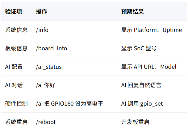

做完以上步骤,我们就可以编译了。在工程根目录执行:
scons -j8
如果编译通过,用 RuiChing Studio 或 rkdeveloptool 把生成的固件烧到开发板。上电后,你应该能看到本章开头「最终效果预览」里的启动日志。
验证清单
开发板
如果 /ai 命令没有返回,先检查网络:
msh />ping api.deepseek.com
ping 不通的话,检查 board_rtclaw.c 里的 IP 配置是否正确,或者确认你的网关能不能访问外网。
