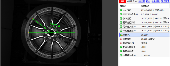

针对上述痛点,维视智造设计了一套双相机协同工作的视觉系统:
上相机负责定位:利用传统算法,系统首先对轮毂整体进行定位,随后识别轮毂上的轮辐特征,以此区分不同产品种类,并调用相应的检测程序。最终,系统将精准的坐标与角度信息发送给外部控制系统,引导其移动到指定位置进行打孔。
侧相机负责检测:侧相机负责拍照并检测产品的高度,以此判断是否存在混料情况,并对产品尺寸进行精确区分。
技术突破:为了解决大尺寸产品检测处理时间长的难题,方案特别采用了传统算法的区块自定义模块,将检测时间缩短至毫秒级。
三、量化收益与方案亮点
精度提升:检测精度稳定达到 ±0.5mm,远超人工操作水平。
效率飞跃:通过自动化定位与检测,彻底取代了人工摆放与目检,显著提升了生产节拍。
柔性生产:系统能够自动识别并区分同一类产品下的不同规格,实现了高度自动化的混线生产。

上相机检测效果图示例

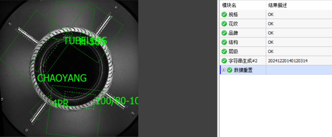

二、维视智造解决方案
维视智造基于 VisionBank AI 智能开发平台,构建了一套基于深度学习的字符识别系统:
图像采集:采用2500万像素高分辨率相机配合远投条光,确保获取清晰的轮胎侧壁图像。
智能识别:通过深度学习技术,对轮胎中心及五个关键字符区域进行标记与模型训练。系统在获取图像后,会先进行区域截取与角度校正,再利用训练好的模型对字符进行精准识别。
技术突破:该方案完美解决了不同轮胎大小、高低、字符样式差异大以及定位困难等复杂问题。
三、量化收益与方案亮点
极致速度:单个产品的视觉检测时间 < 200ms(客户标准为490ms),满足高速分拣需求。
超高准确率:识别准确率稳定 > 99%,彻底杜绝了因人工疲劳导致的误判与漏判。
稳定可靠:系统实现了7x24小时不间断的自动化检测分类,大幅提升了分拣环节的自动化水平。

检测效果示例
