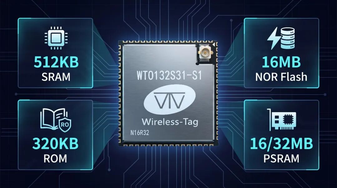

模组核心采用乐鑫科技 ESP32-S31 芯片,内置:
512KB SRAM
320KB ROM
16MB NOR Flash
16/32MB PSRAM
同时采用高性能双核 RISC-V 架构。主频高达320MHz。面对复杂协议处理、多任务运行以及音视频应用,都能保持流畅运行。

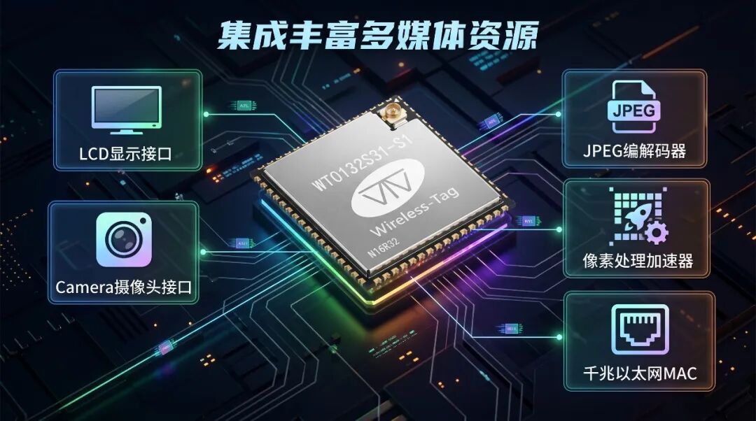

启明云端 WT0132S31-S1集成丰富多媒体资源,支持:
LCD显示接口
Camera摄像头接口
JPEG编解码器
像素处理加速器
千兆以太网MAC
无论是智能摄像头、可视化终端、人机交互设备,还是音视频传输场景,都能够轻松胜任。让开发者不再为性能瓶颈发愁。

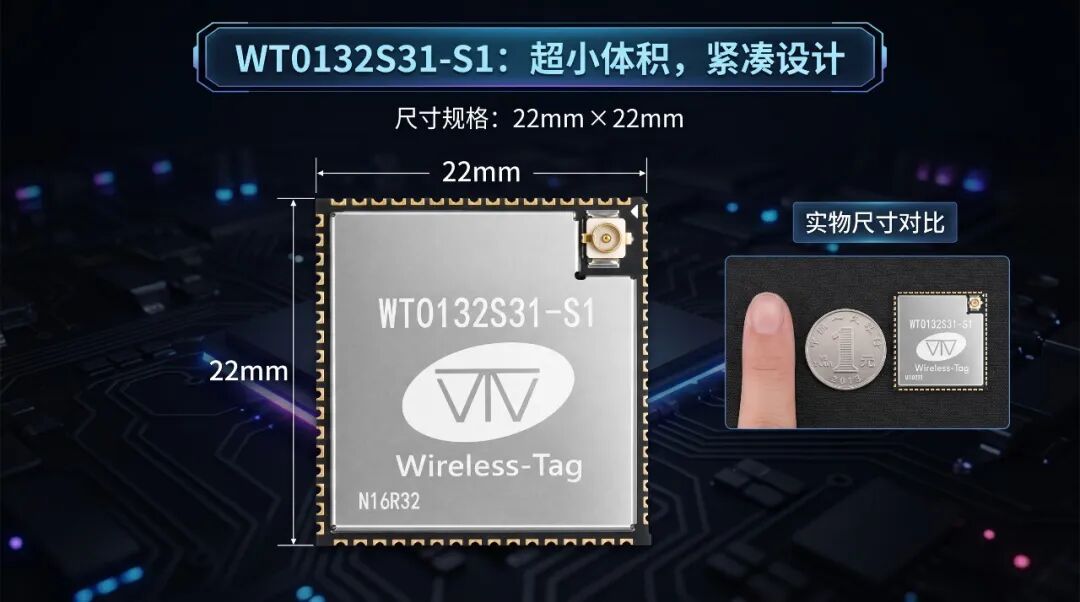

模组采用四边邮票孔封装。
尺寸仅为:22mm × 22mm
在保证性能的同时,兼顾设备小型化需求,特别适合:

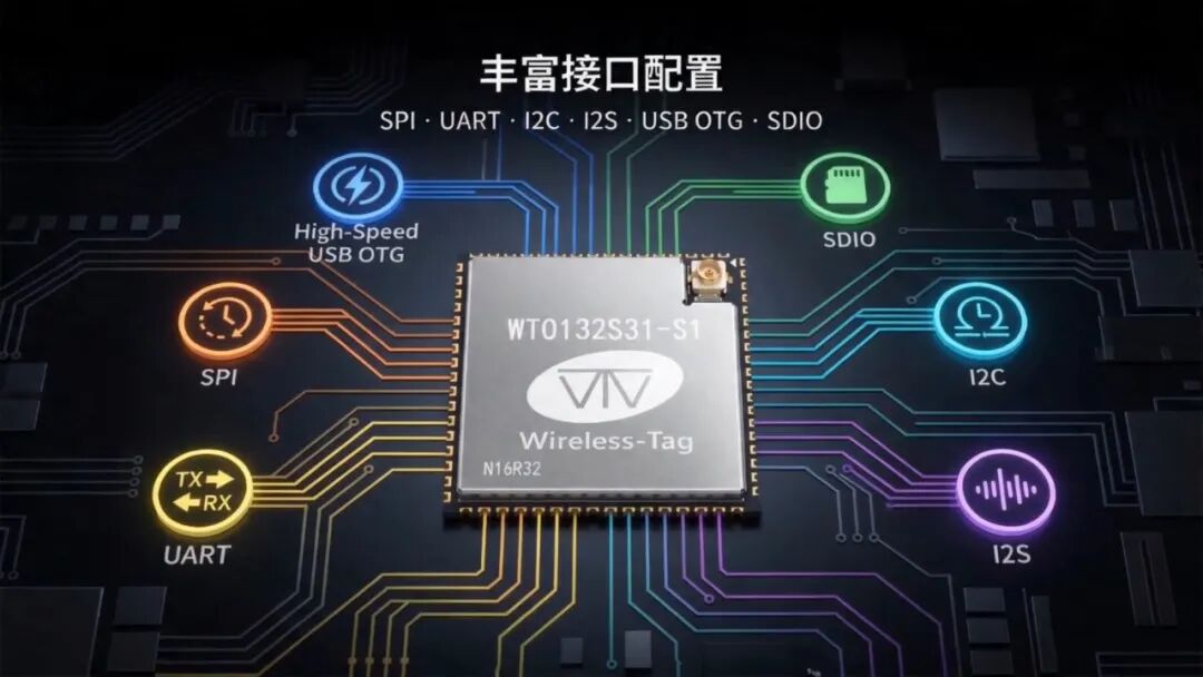

WT0132S31-S1 采用全引脚引出设计,支持:
SPI
UART
I2C
I2S
USB OTG
SDIO
开发者可以根据项目需求灵活连接各类传感器、显示屏、音频设备以及高速外设。扩展能力更强,设计自由度更高。
