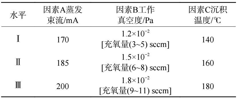

HfO₂薄膜制备的工艺因素与水平表
工作真空度通过氧气流量调节,范围为1.2×10⁻²~1.8×10⁻² Pa,对应充氧量分别为3~5 sccm、6~8 sccm、9~11 sccm。沉积温度范围为140~180 ℃
为减少实验量,设计了三因素三水平的正交实验,共9组样品(S1~S9)。因素A(蒸发束流)水平为170、185、200 mA;因素B(工作真空度)水平为1.2×10⁻²、1.5×10⁻²、1.8×10⁻² Pa;因素C(沉积温度)水平为140、160、180 ℃。具体组合按正交表排列。

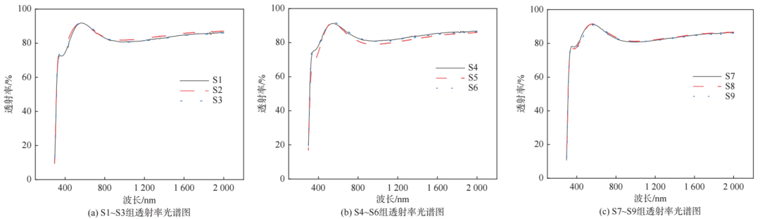

HfO₂薄膜透射率图
采用分光光度计测量透射率光谱。9组样品的透射率峰值波长均在550 nm左右,峰值基本重合,最低点透过率在79.11%~81.8%之间。

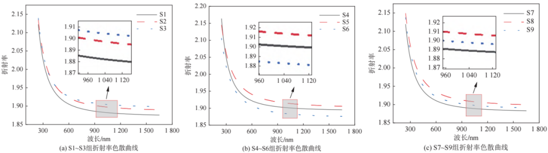

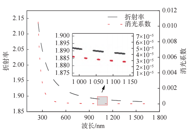

HfO₂薄膜折射率色散曲线

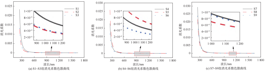

HfO₂薄膜消光系数色散曲线
椭偏仪测得样品在1064.4 nm处的折射率介于1.8818~1.9132之间,消光系数在3.71×10⁻⁵~8.55×10⁻⁵之间,均相差不大。激光损伤测试(1-on-1方式,1064 nm单脉冲)得到S1~S9的阈值分别为18.4、20.7、22.2、21.1、17.5、19.7、13.5、18.9、16.8 J/cm²。其中第6组(A₂B₂C₁)消光系数最低(3.43×10⁻⁵),但折射率也较低(1.8825)

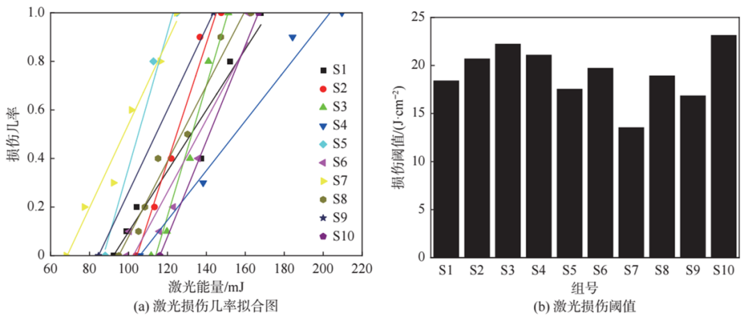

HfO₂薄膜正交实验激光损伤测试图
为确定最佳工艺参数,对消光系数和折射率进行极差分析。以蒸发束流为例,将水平I(170 mA)的三组、水平II(185 mA)的三组、水平III(200 mA)的三组分别求和,计算极差。结果显示:蒸发束流的消光系数极差最大(8.67×10⁻⁵),是影响光学特性的最主要因素;工作真空度极差次之(5.18×10⁻⁵),是次要因素;沉积温度极差最小(3.47×10⁻⁵),影响不显著。对于折射率,工作真空度的极差最大(0.0464),也支持上述排序。

以激光损伤阈值为指标进行极差分析,同样发现蒸发束流极差最大(12.1),工作真空度次之(5.7),沉积温度最小(5.4)。阈值随束流增大而降低,随工作真空度降低(充氧量升高)而升高,随温度升高而降低。最佳参数组合同样为A₁B₃C₂。

最佳参数组折射率和消光系数色散图
采用最佳参数制备样品S10进行验证。测得在1064.4 nm处折射率为1.8896,消光系数为3.07×10⁻⁵,激光损伤阈值为23.1 J/cm²(1064 nm,10 ns)。结果优于正交实验各组,证明分析正确。

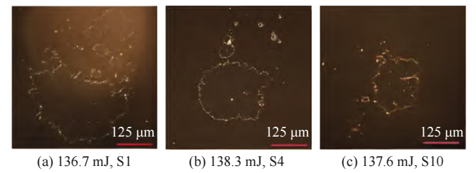

相同脉冲能量下HfO₂薄膜的损伤形貌
损伤形貌观察显示,随着激光损伤阈值提高(S1→S4→S10),损伤斑面积和深度减小。高脉冲能量下出现多光子电离现象,产生气泡;损伤斑周围点状烧蚀可能源于薄膜制备过程中的缺陷吸收能量。

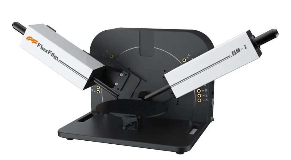

Flexfilm费曼仪器全光谱椭偏仪拥有高灵敏度探测单元光谱椭偏仪分析软件,专门用于测量和分析光伏领域中单层或多层纳米薄膜的层构参数(如厚度)和物理参数(如折射率n、消光系数k)
  • 先进的旋转补偿器测量技术:无测量死角问题。
  • 粗糙绒面纳米薄膜的高灵敏测量:先进的光能量增强技术,高信噪比的探测技术。
  • 秒级的全光谱测量速度:全光谱测量典型5-10秒。
  • 原子层量级的检测灵敏度:测量精度可达0.05nm。
Flexfilm费曼仪器全光谱椭偏仪能非破坏、非接触地原位精确测量超薄图案化薄膜的厚度、折射率,结合费曼仪器全流程薄膜测量技术,助力半导体薄膜材料领域的高质量发展。
