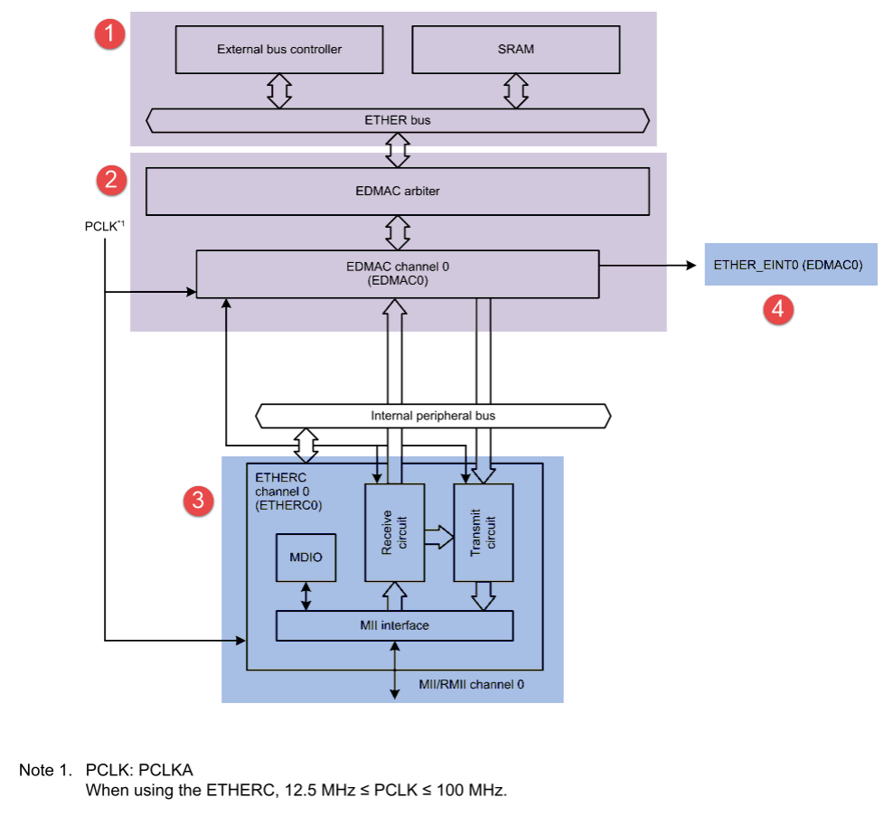

ETHERC框图分析
RA6M5的ETHERC外设模块框图如下图所示。
模块
32.5.1
以太网总线
见图中①处。
以太网总线(ETHER bus)向上连接到外部总线控制器和SRAM,向下连接到EDMAC仲裁器。
32.5.2
EDMAC仲裁器和通道
见图中②处。
EDMAC仲裁器用于在多个EDMAC通道之间进行仲裁,以确认要访问的EDMAC通道。而RA6M5只有一个ETHERC通道,因此只能访问ETHERC通道0(ETHERC0)。
32.5.3
ETHERC0及其MII/RMII接口
见图中③处。
ETHERC0当中包含MDIO、接收电路(Receive circuit)和发送电路(Transmit circuit),它们都连
接到了MII/RMII接口(MII interface)。
MII(Media Independent Interface)为介质独立接口。在IEEE802.3中规定的MII接口是一种用于将不同类型的PHY与相同MAC控制器相连接的通用总线。MAC控制器可以用同样的硬件接口与任何PHY 进行连接。RMII(Reduced Media Independent Interface)为简化介质独立接口,也是标准的以太网接口之一。在数据的收发上RMII比MII接口少了一倍的信号线,所以RMII一般要求是50MHz的时钟。
MDIO(Management Data Input/Output)接口,即管理数据输入输出接口,也叫SMI(Serial Management Interface)接口,即串行管理接口。MDIO或者SMI接口,是一个管理PHY的接口,用
来读/写PHY的寄存器,以控制PHY的行为或获取PHY的状态。该接口包含MDC和MDIO两条信号线,MDIO属于双向数据线,而MDC是时钟线,为MDIO提供时钟。
对比可以发现当我们使用RMII接口时,会比使用MII接口时少了一些引脚。具体如下:
MII的ET0_TX_CLK和ET0_RX_CLK在RMII中用同一个参考时钟引脚REF50CK0替换了。
MII的4位发送和接收数据引脚在RMII中变为了2位的,这会减小数据传输带宽。
RMII少了和MII中的ET0_TX_ER相对应的引脚。
RMII还少了ET0_CRS和ET0_COL引脚。这两个引脚原本用于载波检测和冲突检测,RMII接口是把CRS和RX_DV整合成CRS_DV信号线,当介质处于不同状态时会自切换该信号状态。
32.5.4
ETHERC0中断信号
见图中④处。
EDMAC是以太网专用DMA控制器,就如ETHERC0表示的是ETHERC通道0一样,EDMAC0表示的是EDMAC通道0。如果在ETHERC0和EDMAC0中都使能了相应的中断,当ETHERC0触发该中断时,会先通知到EDMAC0,然后再通过EDMAC0发送一个ETHER_EINT0中断请求信号到CPU进行进一步的处理。
