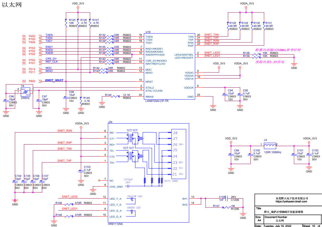

硬件设计
野火启明6M5开发板的以太网相关电路如图所示。

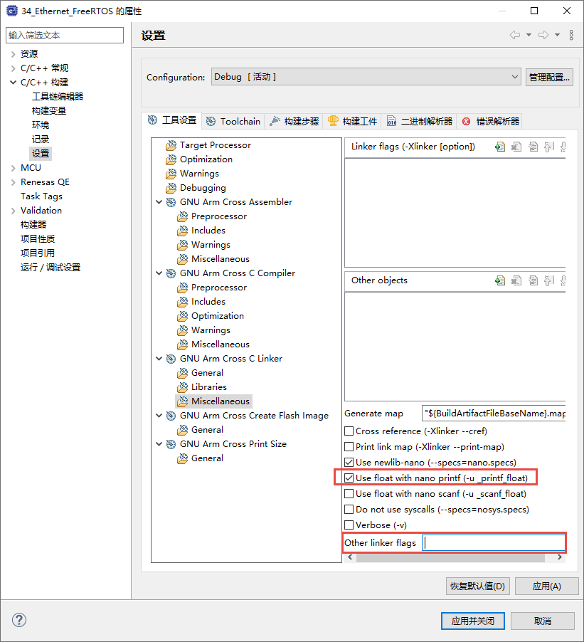

使用e2 studio环境的用户使用printf注意需要对工程做如图所示的设置:
以太网
点击可查看大图

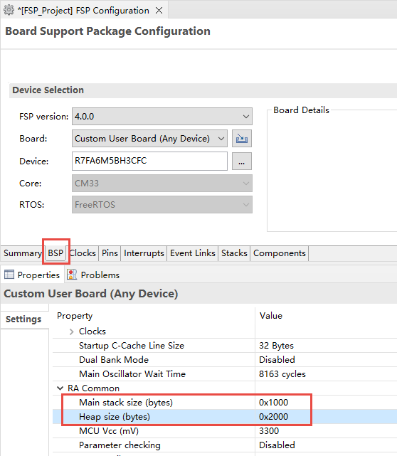

在FSP配置界面的BSP页面,分配主栈大小为0x1000、堆大小为0x2000,如下图所示:
以太网
点击可查看大图

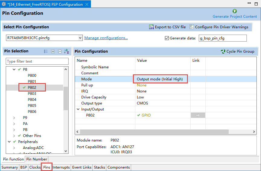

配置RMII引脚和LAN8720复位引脚

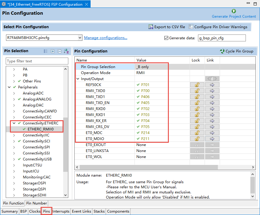

根据硬件原理图,我们需要配置连接PHY LAN8720 的RMII引脚,以及LAN8720复位引脚。LAN8720的复位引脚为P802,由于复位引脚是低电平有效,可直接配置为输出高电平模式即可,如下图所示。
以太网
点击可查看大图
RMII 引脚配置如下图所示。
以太网
点击可查看大图

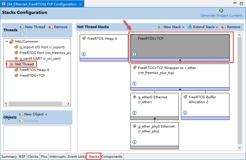

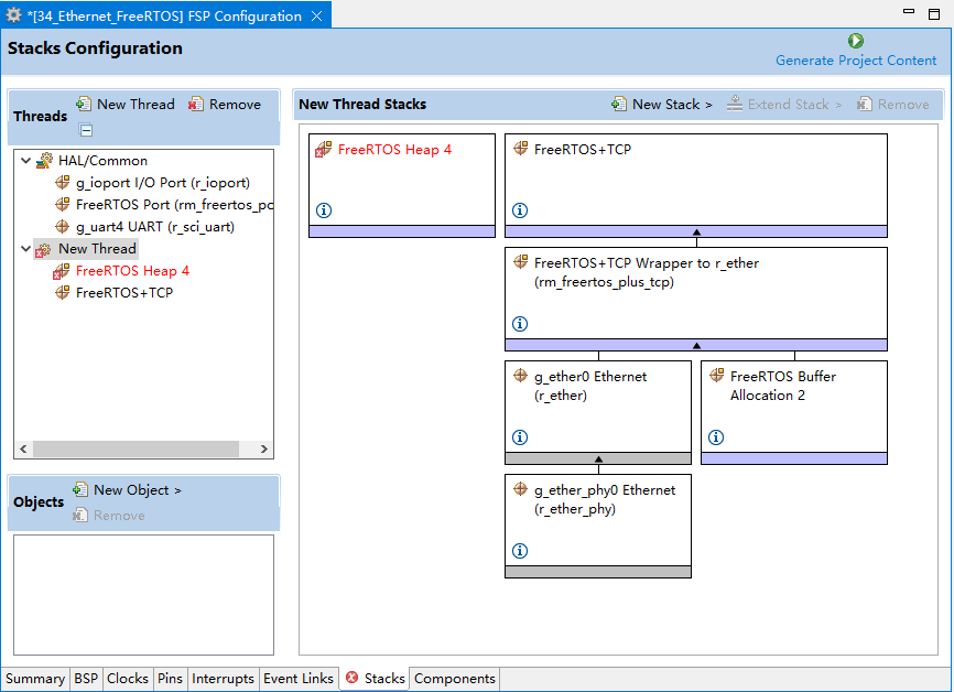

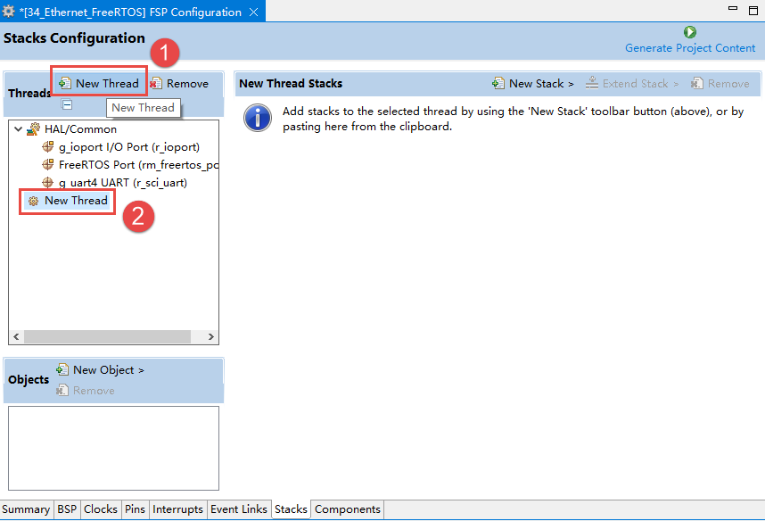

首先新建一个线程:Net Thread(网络线程),该线程用于运行网络协议栈,然后向其中添加:FreeRTOS Heap 4和FreeRTOS+TCP。步骤如下。
在Threads区域点击“New Thread”按钮,新建得到一个默认名为“New Thread”线程。
以太网
点击可查看大图
线程名“New Thread”会在后面对线程进行配置时更改为“Net Thread”。现在让我们先在这个线程下面添加:FreeRTOS Heap 4和FreeRTOS+TCP。

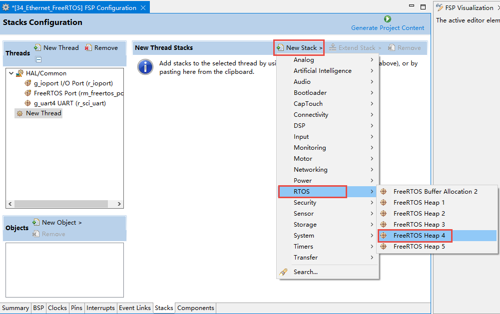

添加FreeRTOS Heap 4步骤:“New Stack”→“RTOS”→“FreeRTOS Heap 4”。
以太网
点击可查看大图

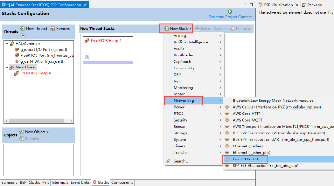

添加FreeRTOS+TCP步骤:“New Stack”→“Networking”→“FreeRTOS+TCP”。
以太网
点击可查看大图

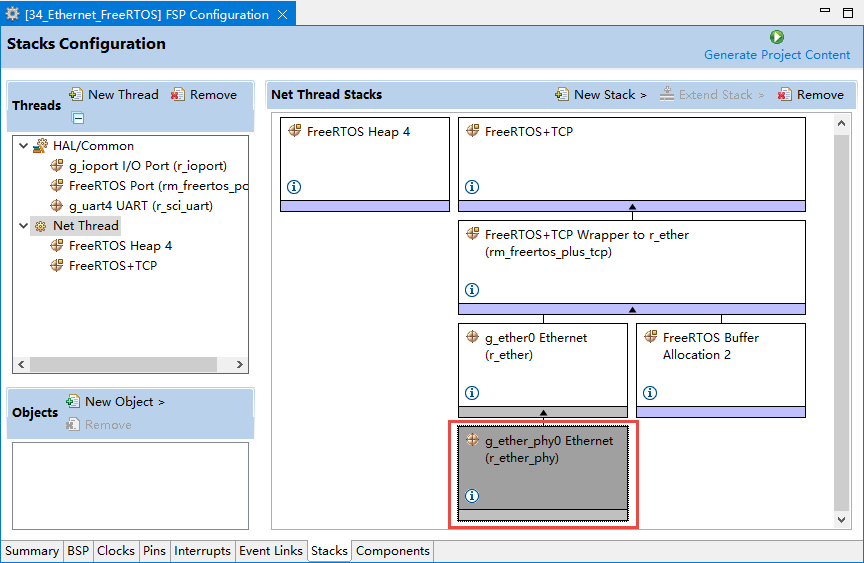

添加完成后的结果如下图所示。
以太网
点击可查看大图

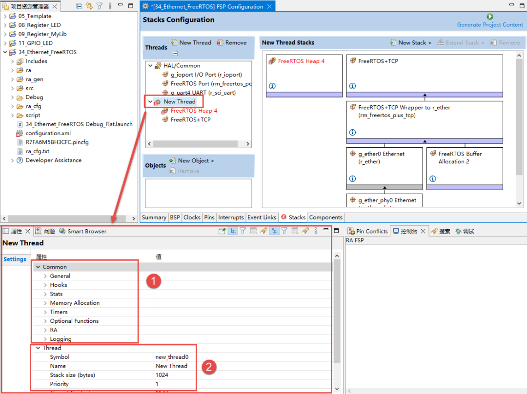

接下来继续设置该线程的参数。点击“New Thread”线程,如下图所示。
以太网
点击可查看大图
上图中出现两个区域的配置属性,其中①是FreeRTOS全局的配置属性,②是“New Thread”这个线程的配置属性。

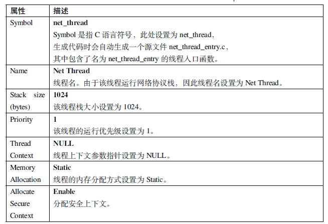

首先,按照下表的描述来配置“New Thread”线程。
表3:FreeRTOS配置属性:“Thread”部分
以太网
点击可查看大图

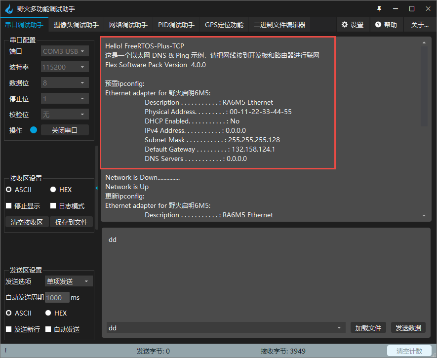

32.6.2.2.3. 配置 FreeRTOS+TCP
点击“FreeRTOS+TCP”模块,如下图所示。
以太网
FreeRTOS+TCP 的属性配置如下:
FreeRTOS+TCP 的配置属性

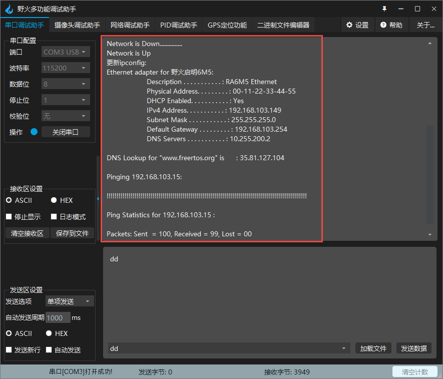

Use DHCP Enabled
使用 DHCP。

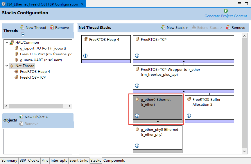

32.6.2.2.4. 配置 ETHERC 和 PHY
点击“g_ether0”模块,如下图所示。
以太网
在左下角属性配置窗口进行配置,g_ether0 的属性配置如下:
g_ether0 的配置属性
属性 描述
Common > Parameter Checking Default (BSP)
Common > ET0_LINKSTA Pin Status Flag Fall -> Rise
设置 LINKSTA 状态变化。
Common > Link Signal Change Flag Unused
使用 LINKSTA 信号检测链路状态变化。
General > Name g_ether0
General > Channel 0
General > MAC address 00:11:22:33:44:55
General > Zero-copy Mode Disabled
General > Flow control functionality Disabled
Filters > Multicast Mode Enabled
Filters > Promiscuous Mode Disabled
Filters > Broadcast filter 0
Buffers > Number of TX buffer 4
Buffers > Number of RX buffer 4
Buffers > Allocate RX buffer Enabled
Buffers > Buffer size 1514
Buffers > Padding size Disabled
自动插入到接收数据包中的填充大小。
Buffers > Padding offset 1
在接收缓冲区中插入填充字节的偏移量。
Interrupts > Interrupt priority Priority 12
选择 EDMAC 中断优先级。
Interrupts > Callback vEtherISRCallback
该中断回调函数是固定的,无法变更。

如下图所示,可以看到程序会首先打印提示信息:
以太网
当连接网线到路由器上之后,稍等片刻,可以看到正常的程序运行结果如下图所示:
以太网
