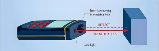

激光雷达利用一系列激光脉冲来获取物体表面的距离信息
LiDAR 主要工作在近红外波段,常见范围为850–1060 nm。这个波段虽然兼顾了探测器响应度和大气透过率,但也更容易与太阳光重叠,尤其在晴天条件下,太阳辐射会以背景噪声的形式进入接收器,降低信号信噪比(SNR),并放大测量误差。实验室中的太阳光模拟测试,能把光照条件变成可控变量,便于重复验证不同场景下的性能表现。

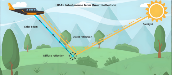

激光雷达来自直接反射的干扰
LiDAR的基本原理是发射短脉冲激光,测量光返回时间(ToF)计算距离。在强光环境下,太阳背景辐射会产生背散射噪声,直接影响点云完整性抗干扰能力
具体痛点包括:
850–1060nm波段下的背景光干扰:该波段太阳辐射较强,易与激光信号叠加。
直射反射与off-nadir角度风险:非垂直入射时,反射光增强,增加杂散光。
探测器饱和与信噪比下降:强光可能导致探测器饱和,SNR显著降低,测距精度下降数厘米甚至更多

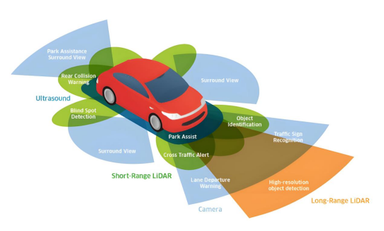

车载LiDAR 智能汽车ADAS 中承担前方障碍检测、车道保持与紧急避障,也可用于HUD智能玻璃航天AOCS遥感等测试场景。太阳光模拟器的价值,在于把这些分散需求统一到一个可控平台中。结合近红外阳光干扰机理准直光多角度验证环境进行测试,才能更有效提升车载 LiDAR 传感器精度与产品可靠性。

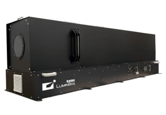

Luminbox全光谱准直型太阳光模拟器
luminbox
Luminbox紫创测控全光谱准直型太阳光模拟器为航天航空传感器、激光雷达传感器提供高精度光照测试,能精准模拟自然光环境支持光谱/ 亮度 / 色温调控。
车载
全光谱覆盖350nm-1100nm 光谱,贴近自然光权重
高动态亮度:2 米处 20,000-150,000Lux,满足激光雷达传感器光照测试要求
强光抗扰验证:直射模拟复现图像模糊/ 重影问题场景
多场景适应:支持日间/ 夜间 / 隧道等光照动态切换测试
紫创测控Luminbox全光谱准直型太阳光模拟器精密光学的工程化应用,可有效缩短从基础研究到工业验证的周期,为激光雷达传感器光照测试提供可靠的“人工太阳”。将实验室级创新转化为产业化能力,助力汽车航空航天等领域的技术革新。
