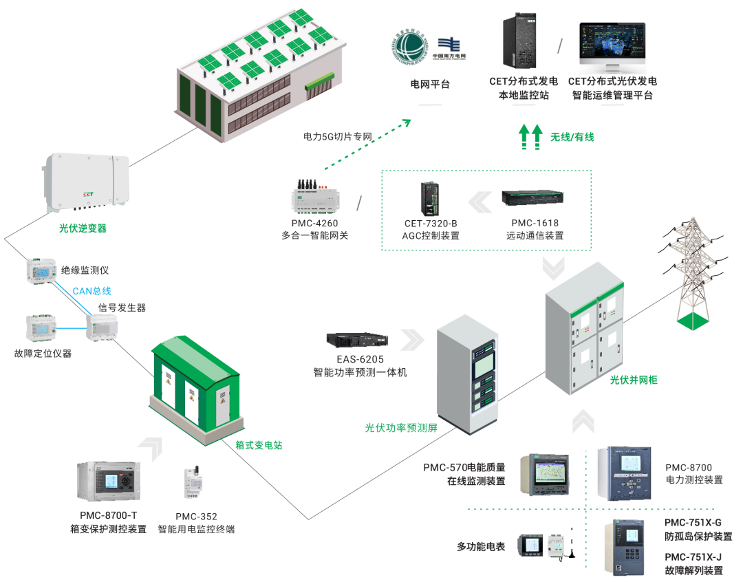

绿区及黄区未配储项目对于绿区及黄区暂未配置储能的分布式光伏项目,新政要求并网前必须具备完整的监控与调控能力。CET分布式光伏电力监控解决方案通过对分布式光伏、逆变器、充电桩、电能质量治理设备等柔性资源进行运行监测、控制策略生成和下发,实现分布式光伏的全面监控,提升配电台区光伏就地消纳能力,支撑配电网安全稳定运行。
该方案可与电能质量监测系统、调度系统交互,通过云边协同快速响应台区级、配网级的分布式光伏管控需求,全面满足新政对未配储项目“可观、可测、可调、可控”的要求,确保并网验收顺利通过。

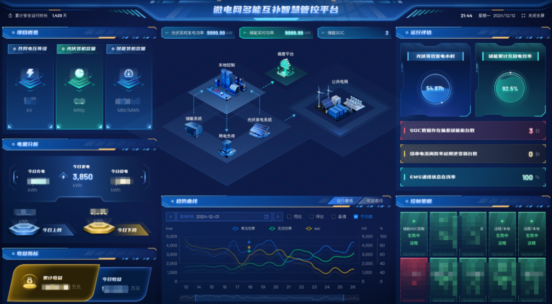

黄区及红区配储项目对于黄区及红区配置储能形成微网的项目,新政明确可将储能纳入承载力计算模型,提升接入容量并享有优先接入权。CET智能微网解决方案以“源-网-荷-储”深度协同为核心理念,助力客户最大化绿电消纳与经济收益。

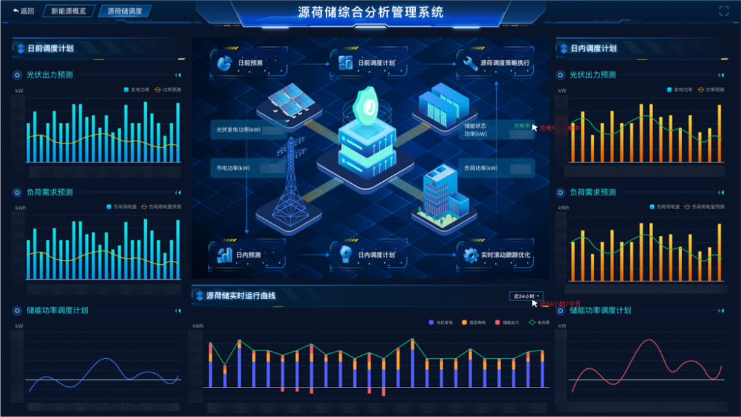

01分层分布式协同控制架构匹配“动态评估”与“多级协调“
新政要求承载力评估“下级服从上级”,从系统级到设备级逐级开展。CET智能微网解决方案采用分层分布式协同控制架构,实现对光伏、储能、充电桩及各类负荷的智能监控与协调管理。系统实时采集并分析数据,自动执行柔性调控策略,提升可再生能源利用率,实现源网荷储协同优化。该架构契合新政的逐级评估逻辑,既能满足设备级的精细调控,又能支撑系统级的全局优化。

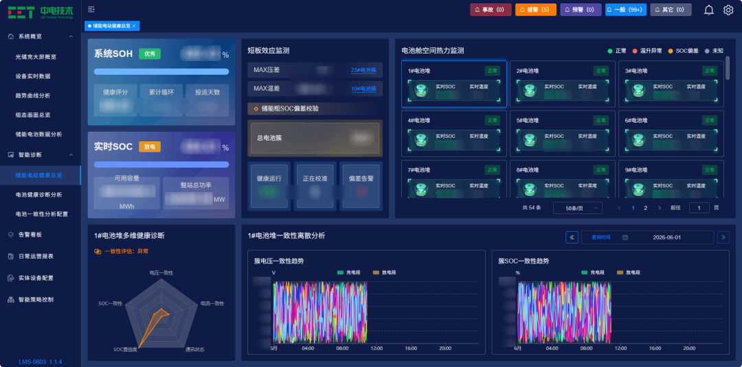

方案内置智能运维与数据分析功能,通过全面采集各光伏逆变器、储能PCS等关键设备的实时运行数据,对组串电流离散率、储能单体电芯电压方差等关键指标进行在线分析与智能预警,将被动抢修转变为主动运维。该技术可提前识别光伏遮挡、电池热失控风险等隐患,大幅提升系统运行可靠性,为资产长期高效运行提供技术保障。
