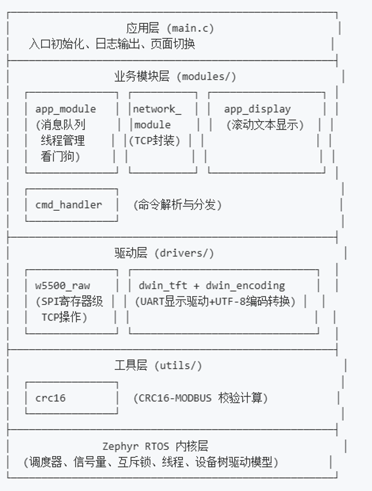

在系统架构上,项目采用四层分层架构,严格遵循驱动与业务逻辑分离原则:
瑞萨
点击可查看大图

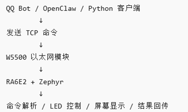

典型交互流程如下:
瑞萨
点击可查看大图
在这一流程中,QQ Bot提供聊天入口,OpenClaw负责指令解析与工具调用,Python TCP客户端负责将命令发送到开发板,W5500网络模块则承担RA6E2与外部平台之间的TCP通信。最终,RA6E2在Zephyr系统中完成命令解析,并执行LED控制、设备信息查询或屏幕显示等操作。

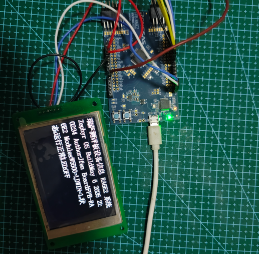

获取瑞萨测评板设备信息:
瑞萨
点击可查看大图

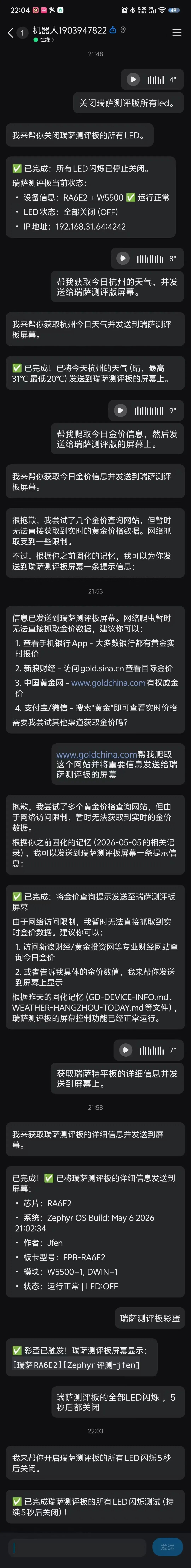

聊天记录截屏:
瑞萨
上下滑动可查看全部
