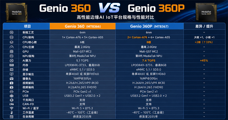

  两颗芯片最直观的区别在于CPU核心数量,Genio 360是Genio 360P的阉割版。

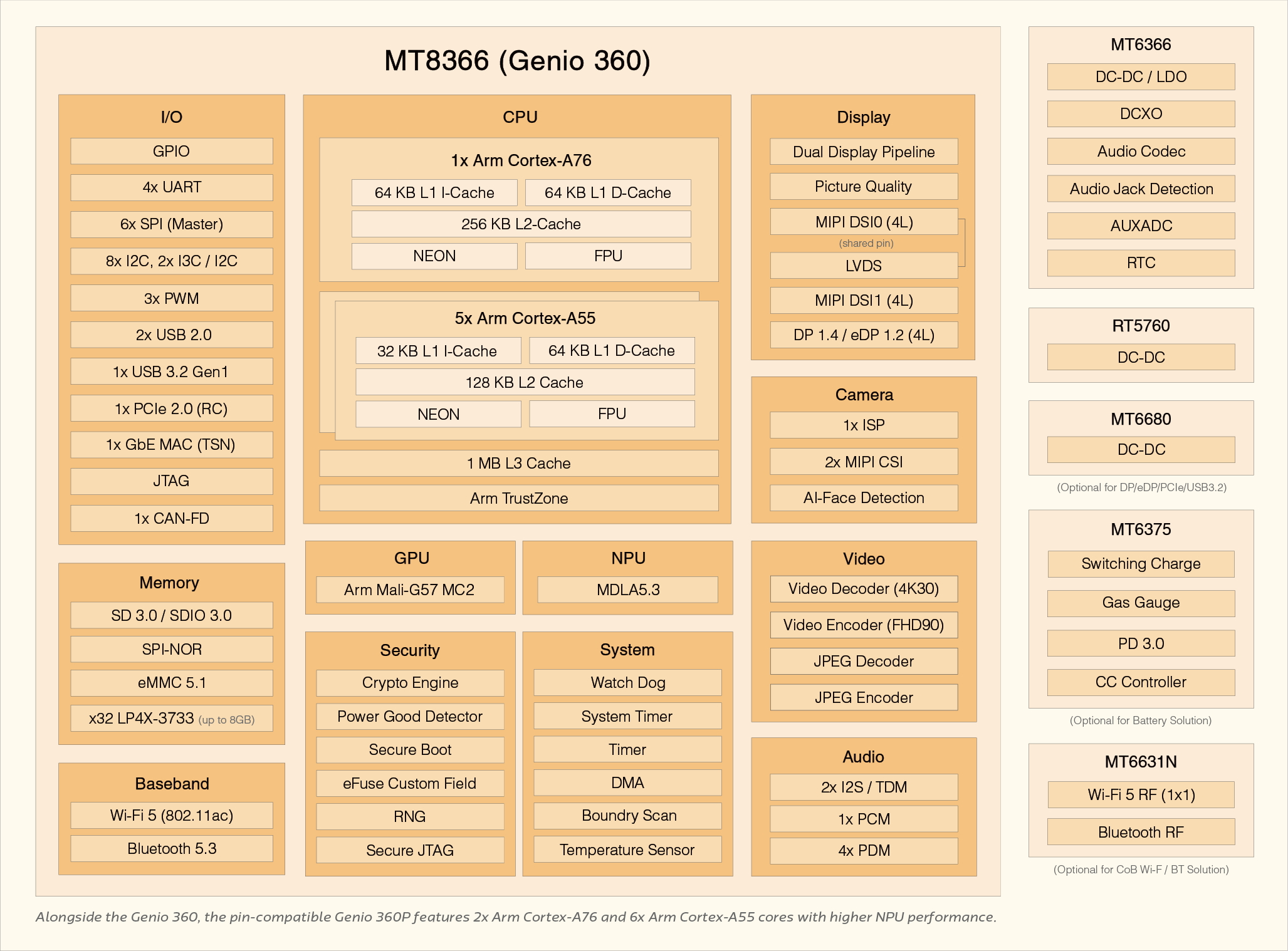

  Genio 360(MT8366)采用六核(Hexa-core)架构,包含1颗Arm Cortex-A76大核和5颗Cortex-A55小核。大核在商用级温度环境下最高可运行至2.0GHz,工业级则限制在1.9GHz;小核统一为1.7GHz(工业级)或2.0GHz(商用级)。
  Genio 360P(MT8367)升级为八核(Octa-core)架构,将大核数量翻倍至2颗A76,小核增加至6颗A55,频率规格与360保持一致。
  这个差异意味着什么?在实际应用中,单颗A76大核已经能够应对大部分轻量级AIoT场景的单线程任务。但如果你需要同时运行多个较重负载——比如一边做AI推理、一边处理视频编码、一边维持UI流畅度——360P的额外一颗A76大核和一个小核会带来更从容的多任务体验。打个比方,360像是"单前锋+五中场"的阵型,而360P则是"双前锋+六中场",进攻火力明显更强。
  两者都搭载相同的GPU——Arm Mali-G57 MC2,主频700MHz,支持OpenGL ES 3.2、Vulkan 1.1和OpenCL 2.0。图形渲染能力完全一致,显示输出规格也完全相同。

  Genio 360 搭载的第八代NPU(1x MDLA5.3)提供 5.1 TOPS 的独立NPU算力,系统级AI加速能力约 6 TOPS。
  Genio 360P 同样采用第八代NPU架构,但算力大幅提升至 7.4 TOPS(NPU独立算力),系统级AI加速更是达到 8.5 TOPS。
  算力增幅接近 45%,这部分提升对于AI推理场景尤为关键。具体来说:
  在人脸识别/人体检测场景中,360P的处理帧率更高,可以同时处理更多路视频流
  在生成式AI应用中,360P能够更快地运行文本生成、图像理解等边缘端大模型
  在工业视觉检测场景下,360P的推理延迟更低,适合对实时性要求更高的产线环境
  两者都支持运行参数规模不超过20亿的生成式AI模型,但360P的"运行速度"和"体验流畅度"会有明显优势。
  共同规格:多媒体与接口能力
  在CPU和NPU之外,Genio 360和360P共享了几乎完全相同的规格配置,这也是为什么联发科将它们归为同一个平台系列。
  视频编解码能力方面,两者都支持H.264/H.265/VP9格式的4Kp30硬件解码,编码支持H.264/H.265格式的1080p90。JPEG解码速度达到250MP/s,编码速度400MP/s。对于需要视频录制、视频流处理的设备来说,这个编解码规格在入门级平台中相当出色。
  显示输出方面,两颗芯片都支持双屏异显方案:一路4-lane MIPI-DSI(可配置为LVDS)加一路4-lane MIPI-DSI,另外还有一路4-lane DP1.4/eDP1.2接口。组合方式灵活,可以实现单屏4Kp60输出,或者双屏1080p60+1080p30的配置。对于需要双屏交互的智能终端(如自助收银机、信息查询终端)来说,这个规格非常实用。
  摄像头接口方面,两者都配备了两组4-lane MIPI-CSI,通过虚拟通道技术最多可接入6路FHD30摄像头。内置的ISP(图像信号处理器)支持3A算法、降噪、AI人脸检测(AI-FD)和镜头校正(LSC),单摄像头最高支持16MP@30fps。对于安防监控、人脸识别门禁、智能零售相机等应用场景,这个配置绰绰有余。
  内存与存储方面,两者都支持最高8GB LPDDR4X-3733内存和eMMC 5.1闪存,此外还有SD 3.0和SPI NOR闪存接口。8GB的内存上限在入门级AIoT平台中属于比较慷慨的配置,足以支撑Android系统以及各类AI应用的运行。
AIoT
  丰富的扩展接口
  Genio 360系列在接口方面保持了联发科一贯的丰富性,充分考虑了工业和商业场景的多样化需求。
  高速连接方面,提供1路USB 3.2 Gen1(Host模式)和2路USB 2.0(Host模式),1路PCIe 2.0 x1通道支持RC模式和WoWLan功能。这意味着你可以方便地外接USB摄像头、4G/5G模组、WiFi模块,或者通过PCIe扩展高速存储、AI加速卡等外设。
  网络连接方面,内置千兆以太网MAC并支持TSN(时间敏感网络)协议,这对工业自动化场景而言是一个重要加分项。无线方面,可以通过MT6631(N)芯片扩展WiFi 5(1x1)和蓝牙5.3功能。
  低速接口方面,提供了4路UART、8路I2C、2路I2C/I3C、6路SPI Master、3路PWM和1路CAN-FD。CAN-FD接口是工业场景中的刚需接口,能够直接接入车载总线、工业设备总线,不需要额外外挂CAN控制器。I3C的支持也意味着可以连接更高速的传感器设备。
  音频接口方面,提供了2路I2S/TDM输入、2路I2S/TDM输出、4路PDM输入和1路PCM输入/输出,支持多麦克风阵列和高质量音频编解码。
