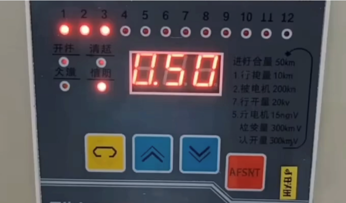

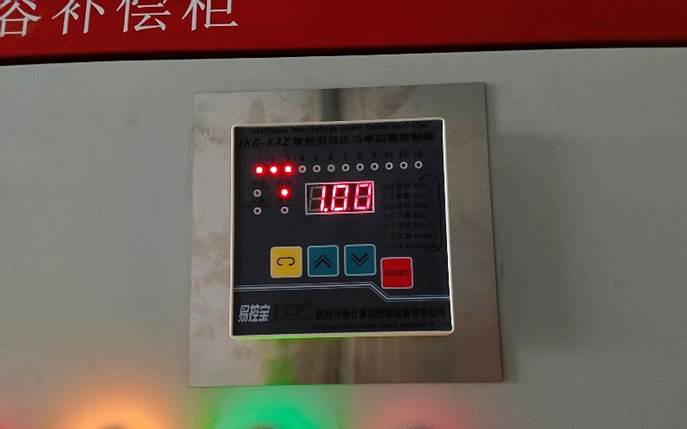

该五金厂配电为常规三相380V低压供电,上月刚完成无功补偿柜改造换新控制器。改造完工投产一周后,厂区电工发现异常:全厂冲压、切削机床全天稳定投产,没有大功率感性设备空载运行,供电局远程抄表功率因数稳定在0.98~0.99,趋近于1。但柜体自带补偿控制器实时显示功率因数固定在0.5上下,控制器频繁判定无功缺额,无序投切补偿电容,造成电容频繁启停损耗加大,还出现过无功过补倒送电网的情况。
起初检修思路优先锁定元器件故障:先后拆换全新补偿控制器、逐个检测并联电容器容量、检查电流互感器接线紧固度,全部元器件检测合格,排除硬件损坏问题。顺着线路捋查电压采样线时,发现控制器进线的U、V、W三相电压相序接岔,调换相线后开机试运行,控制器数值瞬间和外网电表数据匹配,故障彻底消除。

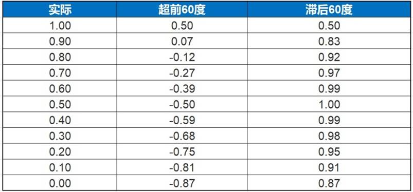

不同于元器件老化故障数值无规律跳动,相线接错带来的读数偏差有固定规律,不同实际功率因数工况下,仪表测算数值有固定对应关系:系统真实功率因数0.9时,错线后读数要么0.07要么0.83;真实0.8,显示-0.12或0.92;实际0.5负载工况,错线后仪表甚至会显示满值1.0。现场检修时对照数值对照表,就能快速锁定故障诱因。

第三步:对照参考表反向核对故障
实测数据和仪表读数差值符合60°偏移对应的数值规律,直接判定电压相线接错,无需继续排查电容、控制器本体。
