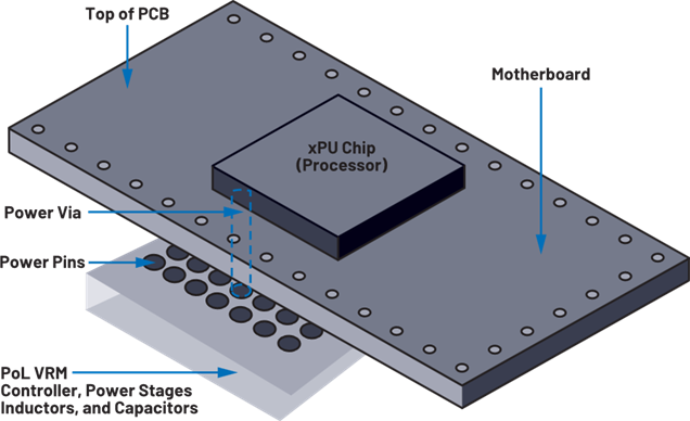

垂直供电(有时也称为背面供电)彻底改变了游戏规则。它不再让电流蜿蜒穿越数厘米的PCB,而是将整个VRM(包括控制器、功率级、电感、电容)安装在PCB背面,直接位于xPU正下方。垂直供电的工作原理如下:电力通过专用过孔垂直流动,从PoL VRM直接抵达xPU的电源引脚,从而将走线长度、阻抗和压降几乎降至零。
AI
图1:垂直供电模块架构(仅用于说明目的)
