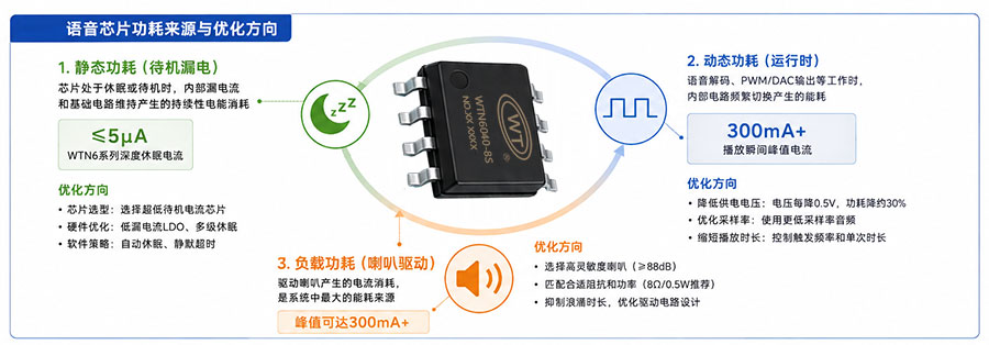

一、了解功耗来源:语音芯片的能耗都去哪了?
要降低功耗,首先要搞清楚功耗从哪里来。语音芯片的功耗分为三个主要部分:
1. 静态功耗(待机漏电)
芯片处于休眠模式时,虽然不执行任何功能,但内部晶体管的漏电流和基础时钟维持仍会消耗少量电能。这是一个持续性的能耗,对于长期待机的设备影响巨大。
2. 动态功耗(运行时)
芯片在执行语音解码、PWM/DAC输出等操作时,内部的逻辑电路频繁开关切换,产生充放电电流。这部分功耗与工作频率和供电电压的平方成正比——电压每降低0.5V,功耗可下降约30%。
3. 负载功耗(喇叭驱动)
这是整个系统中最大的能耗“大头”。驱动喇叭的瞬态电流可达数百毫安,尤其是PWM直推大功率喇叭时,峰值电流需求甚至超过300mA。
理解这些能耗来源后,我们就可以针对性地逐个击破。

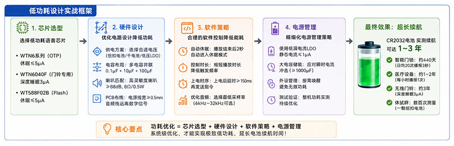

二、从源头降耗:选择低功耗语音芯片
降低功耗的第一步,是在选型阶段就做出正确的决策。不同语音芯片的功耗表现差距巨大——选对芯片,功耗控制就已成功了一半。
2.1 WTN6系列OTP芯片:低功耗标杆
广州唯创电子的WTN6系列OTP语音芯片,在功耗控制方面表现尤为突出:
休眠待机电流≤5μA:芯片进入深度休眠模式后,仅维持基础时钟,大部分内部电路完全关闭,能耗极低。
静默待机电流20~50μA:保持IO口监听状态,随时响应触发信号,适用于需要快速唤醒的场景。
静态电流可低至2μA:部分优化的OTP方案甚至可实现低于2μA的静态电流,配合纽扣电池即可驱动。
对于电池供电的便携设备,功耗是选型的首要考量。OTP语音芯片在低功耗方面天生优于Flash语音芯片,这种超低功耗特性使其非常适合纽扣电池供电的应用场景。
2.2 不同系列功耗对比:选型指南
广州唯创电子旗下拥有多系列语音芯片产品,在功耗特性上各有侧重:
系列
休眠电流
适用场景
功耗特点
WTN6系列(OTP)
≤5μA(深度休眠)
语音固定、成本敏感、大批量产场景
超低功耗,极致续航
WTN6040F(门铃专用)
深度睡眠仅3μA
无线门铃
极致低功耗,搭载CR2032电池可实现3年续航
WT588F02B(Flash)
≤5μA
智能门锁、语音可更新场景
低功耗+可重复编程
WT2003H(MP3)
≤5μA(内置LDO)
高品质音频、长时播放
低功耗+高音质
WTV380/890(高端)
深度休眠<5μA
智能家居、多算法集成
集成低功耗+多功能
选型总结
若设备语音内容固定、无需后期更新且要求最长续航,WTN6系列是最优选择。
若语音内容需要迭代更新,可选择WT588F02B,同样具备5μA待机功耗。
若需支持MP3格式、高品质音频播放,WT2003H兼顾低功耗与高音质。
若需集成传感器算法(如距离检测、温度传感),WTV380/890是更集成的选择。
三、硬件设计降耗:从电路布局入手
选对了芯片,下一步就是硬件设计的优化。良好的硬件设计可以将芯片的低功耗潜力充分发挥出来。
3.1 供电方案:为芯片提供“刚好够用”的电压
电压过高会直接增大动态功耗和漏电损耗。根据设备供电类型选择最适合的方案:
供电类型
适用场景
功耗优化建议
纽扣电池(如CR2032,220mAh)
电子锁、便携医疗设备等低频使用产品
可直接供电,休眠电流5μA理论续航约4.4万小时(约5年)
干电池(AA/AAA)
无线门铃、玩具
无需降压转换,直接供电即可
USB 5V电源
插电设备
建议使用低漏电流LDO降压至3.3V(如XC6206P332MR),并配置1000μF以上储能电容应对300mA瞬时电流冲击
3.2 电容布局:小元件决定大稳定
看似不起眼的电容,在功耗控制中扮演着关键角色:
VCC与GND之间必须连接0.1μF陶瓷电容,且尽量靠近芯片VDD引脚放置,以滤除高频噪声,增强抗干扰能力。
在大功率播放场景下,建议增加一个10μF至100μF的储能电容,平抑播放时的电压跌落。
采用多电容并联方案(0.1μF + 10μF + 100μF),兼顾高频滤波和中低频储能。
3.3 喇叭匹配:选对负载,省电又清晰
喇叭驱动是语音芯片最大的能耗源,合理选择喇叭可以显著降低播放功耗:
优先选择高灵敏度喇叭(88dB以上) :灵敏度越高,产生相同响度所需的驱动电流越小。
根据产品需求选择合适功率:便携设备通常8Ω/0.5W喇叭已足够,无需选择大功率喇叭徒增功耗。
注意抑制浪涌电流:在喇叭两端并联100Ω电阻、串联0.1μF电容,可抑制启动时的浪涌电流冲击。
3.4 PCB布线规范
电源走线宽度≥0.5mm,以降低走线电阻带来的压降和损耗。
喇叭驱动线远离数字信号线和晶振电路,间距建议大于3mm,避免串扰造成的信号不稳定。
若采用DAC输出外接功放的方案,DAC输出线应远离开关电源等干扰源。
四、软件策略降耗:从代码优化入手
硬件设计好了,软件层面的优化同样关键。正确的软件策略可以让芯片在不需要工作时进入最低功耗状态。
4.1 善用自动休眠机制
WTN6系列芯片的一大特点是:语音播放结束后约2秒即可自动进入休眠模式。这是大幅延长续航的核心机制,开发者无需编写复杂的休眠控制代码,只需确保芯片正确上电和触发即可。
建议在应用软件中实现动态功率管理:语音播报结束后立即停止发送指令,让芯片自然进入休眠;同时可设置静默超时(如10秒无操作进入深度休眠),减少无效能耗。
4.2 控制播放时长和触发频率
对于电池供电设备,播放时长和触发频率直接决定续航寿命。以智能电子锁为例:
日均触发20次,单次播报3秒 → 日均播放功耗约0.5mAh,CR2032电池(220mAh)理论寿命约440天
这一数据说明:即使单次播放电流很大(峰值300mA),由于播放时间极短,对整体续航的影响反而不如待机功耗大。在每小时仅播报1次的产品中,静态功耗占比可达99.6%以上,降低待机电流才是关键。
4.3 上电初始化需充分等待
这是一个容易被忽视但非常重要的细节:WTN6芯片上电需要约100ms的初始化时间,在此期间无法响应任何指令。如果MCU在上电后立即发送指令,芯片将无法接收,导致语音播放失败甚至出现异常状态。
正确做法:上电后延时至少150ms再发送第一条指令,确保芯片完成初始化并进入待命状态。这在多指令场景下尤为重要,可避免因通信失败导致的额外能耗。
4.4 优化音频采样率
降低采样率是减小语音数据量的直接方法,可以有效缩短播放时间和降低处理功耗。WTN6系列支持6kHz至32kHz的音频采样率:
短时提示音场景:采用8kHz采样率即可满足基本清晰度要求,同时匹配内置存储,无需外挂存储芯片,进一步降低能耗。
高品质语音场景:可根据实际音质需求选择16kHz或32kHz,在功耗与音质之间取得平衡。
使用单声道格式:避免使用双声道文件,双声道会占用双倍存储空间并增加解码功耗。
五、电源管理的进阶技巧
5.1 选用低漏电流LDO
对于持续监听(静默待机)的应用,静态功耗占比极高。此时普通LDO的静态电流可能达到10~30μA,反而大于芯片本身的待机电流,成为系统功耗的瓶颈。
解决方案:选用超低漏电流LDO,如TPS7A05系列,其自身消耗的静态电流可控制在1μA以内,让芯片的待机功耗优势真正发挥出来。
5.2 外挂Flash的功耗优化
如果项目选择了Flash语音芯片(如WT588F系列)并需外挂SPI Flash扩展存储,布线优化同样影响功耗:
SPI时钟线应远离音频信号线,减小信号串扰和误码。
在Flash电源引脚增加0.1μF去耦电容,减小电源纹波。
尽量减少不必要的Flash读操作,仅在需要播放时唤醒Flash。
OTP
六、典型应用场景功耗实测与案例
6.1 智能电子锁
工作周期:日均触发20次,单次播报3秒
日均功耗计算:(20×3s×300mA + 86400s×5μA)/3600 ≈ 0.5mAh
CR2032电池寿命:220mAh / 0.5mAh/天 ≈ 440天
6.2 医疗设备提示音
工作模式:持续监听按键,每小时播报1次
静态功耗占比:约99.6%(25.9小时待机 vs 0.1小时播放)
设计要点:选用低漏电流LDO,将系统整体待机功耗降至最低
6.3 无线门铃
功耗表现:唯创WTN6040F芯片深度睡眠电流仅3μA,搭载CR2032电池可实现3年续航
集成优势:单芯片集成EV1527协议,免MCU设计进一步降低整体BOM功耗
6.4 体脂秤
功耗表现:WT588F系列在待机模式下功耗可达2μA以下,配合定期唤醒的测量逻辑,一颗纽扣电池可支撑数百次测量
