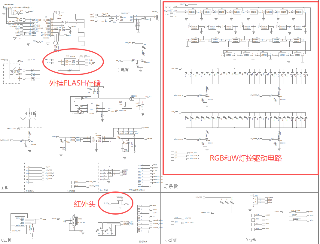

一、CK6865L睡眠仪红外遥控+外挂FLASH完整电路设计
本次方案为 红外遥控 +SPI外挂FLASH****组合硬件架构,适配多音效、可遥控的高端睡眠仪产品。CK6865L出厂固件内置标准红外解码驱动,无需外接解码芯片、无需编写解码程序,仅通过简易外围电路即可实现红外遥控全功能,同时搭配外挂FLASH存储雨滴、虫鸣、鸟鸣、溪流等自定义助眠背景音。
电路设计
1.1 红外接收头核心电路
电路采用通用一体化红外接收头(HS0038/1838通用),适配3.3V系统供电,完全匹配CK6865L硬件IO电平标准。
接线逻辑:红外接收头VCC接3.3V系统电源、GND接公共地、OUT数据脚直接接入CK6865L专用红外识别IO;电源引脚就近并联0.1μF高频滤波电容,滤除电源纹波,避免遥控信号误触发、卡顿、失灵。
硬件设计关键点:无需串联限流电阻、无需外接三极管放大,芯片原生IO兼容接收头电平输出,最大程度精简外围器件。
1.2 外挂FLASH音源存储电路
为满足遥控切换多类自定义背景音需求,设备搭载SPI FLASH存储芯片,CK6865L自带硬件SPI接口,直连FLASH的SCK、SIO、CS引脚,固件内置FLASH读写驱动。
整机上电后,默认读取外挂FLASH内存储的虫鸣、雨滴、鸟鸣等助眠音效,通过红外遥控器可一键切换不同音源、暂停/播放、循环播放,硬件无需任何程序开发。
1.3 辅助配套电路
整机沿用睡眠仪标准架构:3.7V锂电池供电+LDO稳压3.3V、D类功放音频输出、2835暖白灯/2812RGB彩灯驱动电路,红外功能与灯光、音频、FLASH音源完全联动,实现遥控声光一体控制。

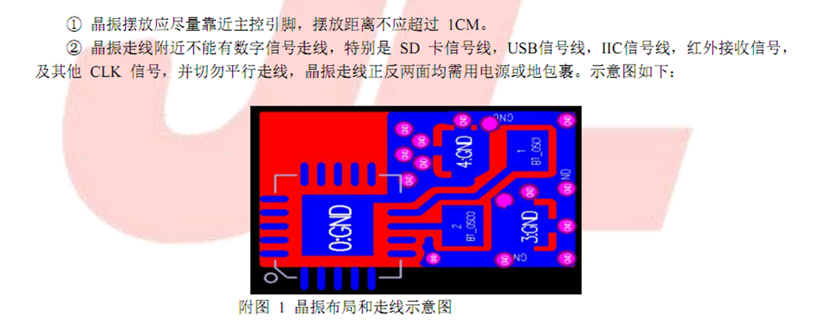

红外信号属于低频数字信号,但极易受蓝牙射频、电源开关噪声、灯光高频信号干扰,结合量产整改经验,整理核心布线避坑要点:
2.1 红外信号走线独立分区
红外接收头OUT信号线单独走线,严禁与2812彩灯数据线、SPI FLASH时钟线平行、近距离走线,避免数字信号串扰导致遥控按键失灵、乱触发。
2.2 远离蓝牙2.4G射频区域
电路设计
红外接收器件、信号走线必须远离蓝牙天线净空区,不得跨越射频铺铜区域,防止蓝牙收发信号干扰红外解码,出现远距离遥控无效、响应延迟问题。
2.3 电源滤波就近布局
红外接收头3.3V供电滤波电容紧贴引脚摆放,缩短电源回流路径,抑制功放、灯光开关带来的电源纹波干扰,保障红外信号接收稳定性。

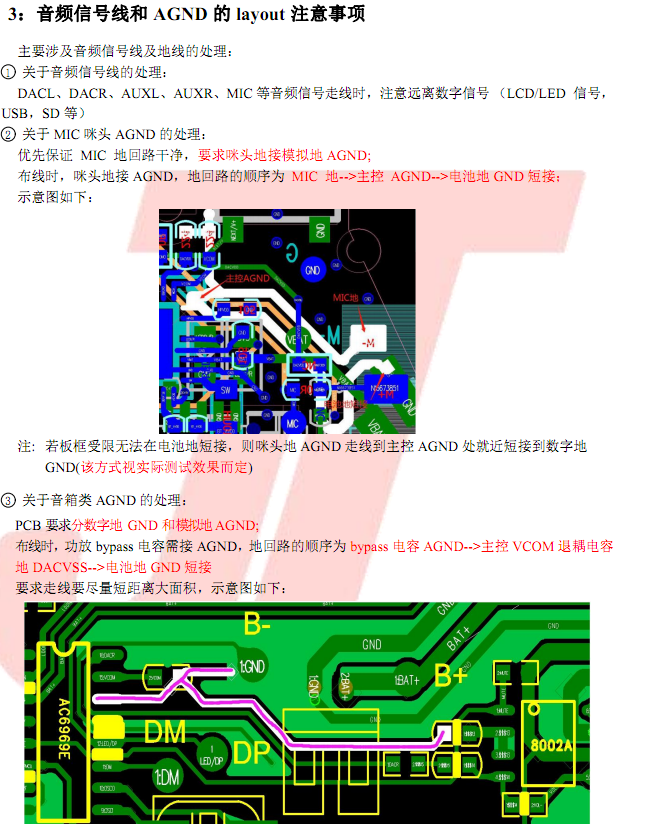

2.4 地平面分区单点接地
红外数字地、音频模拟地、射频地分开布线,在LDO电源输入端单点汇接,杜绝灯光、FLASH读写、蓝牙工作时产生的噪声串入红外与音频回路,保证遥控精准、音效纯净。
2.5 接收头结构适配布局
红外接收头尽量放置PCB板边,正对设备外壳透光孔,无遮挡、无金属遮挡,保障遥控接收距离与角度,满足卧室全角度操控需求。
