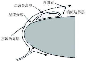

2.2 层流分离泡的生成机制
1968年Horton提出的层流分离泡理论为低雷诺数空气动力学奠定了理论基础。该理论揭示了翼型表面在低雷诺数条件下依次经历的分离、转捩与再附着等复杂物理过程。在LSB形成区域,边界层首先从翼型表面分离,继而发生层流至湍流的转捩,最后可能(或未必)重新附着于翼型后部。这一微尺度结构虽然仅存在于翼型局部区域,却对整体气动性能产生决定性影响——升力提前丧失、失速现象的剧烈非线性响应均与此密切相关。
驱动
1983年Lissaman通过理论与实验研究指出,翼型绕流与分离、转捩的关系在低雷诺数区域呈现出与宏观尺度截然不同的行为模式。Mueller等进一步强调,在低雷诺数翼型设计中,必须准确预测分离泡的发生与演化过程,并有效控制其对气动性能的影响。随后的研究中,Youngren等通过优化湍流器设计显著改善了升力线性度与阻力特性,Zhou等系统揭示了NACA0012翼型在低雷诺数下的气动力特性,明确了失速发生的临界条件与大攻角下的升阻力规律。近年来,Li等提出了一种基于深度学习的翼型参数定制方法,有效解决了低雷诺数翼型设计中因层流—湍流过渡敏感导致的气动性能不连续问题,使优化效率提升了数倍。

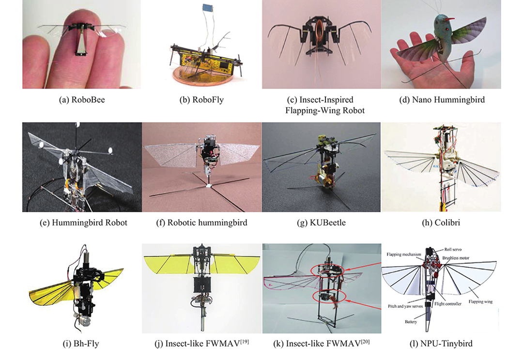

扑翼MAV的研究可以追溯至20世纪90年代末期,但真正取得突破性进展的是21世纪以哈佛大学RoboBee项目为代表的一系列工作。RoboBee利用具有高带宽和力密度的压电双晶片驱动器为扑翼提供动力,巧妙地将压电材料的逆压电效应直接转化为扑翼的往复运动,从而避免了传统电磁电机的旋转—往复转换机构带来的机械损耗与尺寸冗余。
Wood团队研制了世界上第一台拥有飞行能力的昆虫尺度压电驱动仿昆虫扑翼MAV,翼展仅30 mm,质量为60 mg,通过外置电池实现了垂直攀升——这是无人飞行器微型化历程中的一次重要里程碑。2013年,Ma等研制的双压电独立驱动仿昆虫扑翼MAV实现了空中自由可控飞行,标志着昆虫尺度扑翼飞行器从“能飞”迈入了“可控”的新阶段。此后,De等提出了自适应控制方法,显著提高了扑翼MAV的稳定飞行时间。2017年,Chen团队首次实现了水空两栖扑翼MAV,通过电解水产生氢气与氧气的创新方案解决了界面张力带来的运动障碍。
Jafferis等通过四翼气动优化、压电驱动器结构强化与光伏能源集成,首次实现了昆虫尺寸扑翼MAV的无系留持续飞行,突破了微型机器人领域长期依赖外部供能的关键瓶颈。
在“RoboBee”范式之外,其他研究机构亦开辟了各有特色的技术路径。荷兰代尔夫特理工大学先后研制了五代仿蜻蜓Delfly系列扑翼MAV,并于2018年从果蝇飞行中获得启发,研制了仿果蝇扑翼MAV。Phan等对甲虫后翅的折叠结构与碰撞中被动减震的生物力学机制进行了深入研究,成功设计出首款能够被动展开和回收翅膀的扑翼MAV,这一设计简化了传统主动驱动结构,降低了质量与能耗。
日本丰田实验室的Ozaki等另辟蹊径,在2021年研制了无线射频电源驱动的微型扑翼MAV,采用6个机翼和6个执行器的三对驱动构型。该样机仅1.8 g重,采用比功率为4 900 W/kg的亚克级射频功率接收器,提供的能量较同等质量的锂聚合物电池高出5倍。2023年,该团队进一步实现了全球首例具有集成电池的压电驱动无尾MAV,在1.5倍自身质量的推力下实现了超过5分钟的无束缚飞行。
3.3.2 国内研究进展
国内在扑翼MAV领域的研究同样取得了令人瞩目的成果。国防科技大学吴学忠、肖定邦团队近期提出的“不倒翁式”扑翼微型飞行器是一项颇具原创性的突破。该团队颠覆了微型飞行器依赖外部控制的传统路径,通过气动对称性设计与阻尼耦合机制,实现了无传感器、芯片或算法反馈的“被动稳定”飞行。整机仅重241 mg,翼展68 mm,最佳参数组合下升力提升可达41.5%,升力—重量比达到3.73。这一成果表明,在设计理念上,“让结构自己去‘找平衡’”的策略可能比“叠加更多传感器与算法”更适合毫克级尺度的飞行系统——它从根本上绕开了微型化带来的传感器尺寸、功耗与响应延迟之间的矛盾。
清华大学的科研团队在扑翼飞行机器人的系统建模与控制方法方面也开展了系统性的研究。孟亭亭等依据翼展尺度将扑翼飞行机器人划分为小型、中型与大型三类,系统梳理了各尺度下飞行器设计、感知决策控制系统与智能自主飞行关键技术的研究进展。北京航空航天大学的程诚、张艳来等系统综述了可悬停仿生扑翼微型飞行器的气动设计研究现状,重点梳理了实现扑翼高升力、高气动效率与低噪声的关键设计方案,分析了仿生高升力机理在MAV设计中的应用。

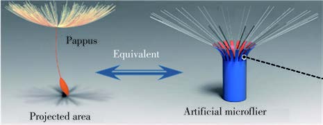

蒲公英种子——或称“散孢子”——的自然飞行机制为MAV的设计提供了另类的灵感来源。自然界中,蒲公英种子通过冠毛结构的空气动力学效应实现了极低的沉降速度与卓越的扩散能力。陈元豪等受到这一机理启发,利用超轻、超灵敏的管状双晶片软致动器研发了光驱动MAV。该飞行器外形类似蒲公英种子,通过调整“冠毛”在不同光照射下的变形程度来控制下落速度,可在光源上方持续飞行8.9 s,最大飞行高度350 mm。这一研究为MAV飞行原理的多样化探索开辟了新的可能性,展示了从非传统生物飞行机制中汲取设计灵感的巨大潜力。

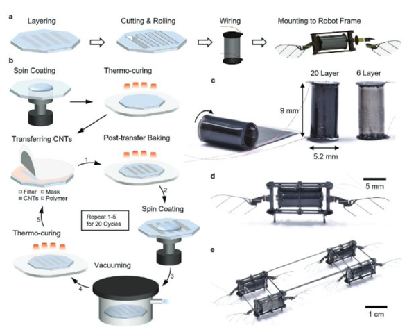

Chen等将这一思路推向极致——利用能够产生大变形的仿生人造肌肉作为扑翼MAV的驱动装置,成功实现了依靠DEA提供动力并控制飞行的软体扑翼MAV,证明了完全摒弃刚性传动部件的可能性。Kim等更进一步,通过电极优化、激光修复和电致发光可视化技术开发出能够耐受严重损伤的DEA,使软体MAV向“类生物鲁棒性”迈出了重要一步。

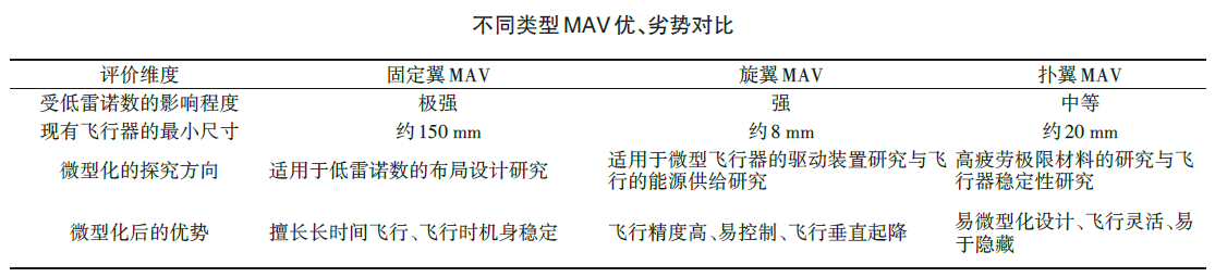

将三类MAV进行横向比较,可以观察到清晰的技术分化格局。固定翼方案因升力需求与几何尺寸之间的刚性约束,在微型化方向上已基本失去竞争力——它更适合相对较大的尺度范围。旋翼方案凭借垂直起降能力和工程成熟度,是目前唯一实现商业化部署的MAV类型,但其电磁电机在微型化后的效率衰减问题构成根本性障碍,需要另寻驱动技术路径。扑翼方案则因非定常气动效应在低雷诺数下的独特优势和驱动技术的革新,呈现出最为明朗的微型化前景。
然而,扑翼方案的领先并非无需代价。其当前面临的气动效率不足、材料疲劳、制造精度与控制复杂性等问题,本质上反映了人类对生物飞行机制理解的局限以及工程实现能力的边界。从长远看,MAV微型化的理想路径或许不是在三类方案中选择其一,而是在不同尺度下与不同任务剖面中实现最优匹配——扑翼主导厘米以下、旋翼覆盖厘米至分米范围、固定翼服务于更大尺度。
